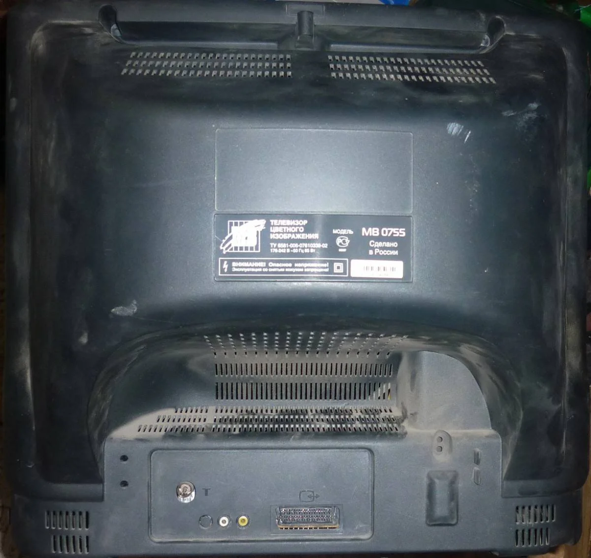

Tелевизор работает минут 30 потом сам выключается
телевизор MB 0755
работает минут 30
потом сам выключается горит бледнокрасный диод
на пульт не реагирует
на кнопку выкл не реагирует
на панель не реагирует кроме кнопок перелистывания каналов
диод мигает
бледнокрасный-красный-бледнокрасный-красный-бледнокрасный
и после этого вообще не на что не реагирует
в розетку перевоткнул
диод мигает
ждёшь час нажимаешь вкл
включается работает минут 30
и история повторяется
телику лет 7-10

сразу хочется спросить про температуры проца и видюхи, как давно чистили и меняли термопасту, но останавливает мысль что это ТЕЛЕВИЗОР :D
как видимо какая то схема или контролер перегревается и результат 30 минут работы.
сами вы дома не сделаете ремонт такой. да и 7 \ 10 лет, срок приличный имхо....
В обведенных частях явный перегрев элементов, даже заметно по потемнению платы. Под цифрой 1 элемент находящийся в цепи блока питания.

года 2 назад тоже самое было мастер пришёл кондёр заменил
и всё заработало
для начала попробуйте пропаять потемневшие места,хотя скорей всего блок питания уходит в защиту возможно из-за подсохшей ёмкости
подскажите пожалуйста в каком месте платы кондёры менять ?
а то мультиметр ёмкости не меряет
а все менять долго и дорого
личку почитали??по моему есть смысл в сервис обратится,ремонт должен не дорого обойтись
Учтите что просто визуально в телевизоре только электролиты можно определить да и то лучше в линзу.Нужно иметь минимум часовой наглазный окуляр ,а лучше рыло - маску для микроскопирования которые не двухсот рублевой распродаже всегда продаются.Потемневшие места могут ничего не значить,но обвели вы из правильно.Если нет купите маску или найдите окулярчик.Учтите что в простую линзу ничего не получится и наломать хуже можно.Если это ЭЛТ,как правило у строчника пайка ультразвуком которого в телевизорах полно отжихивается.И еще силовые транзисторы цветности часто,но это только основное.Когда найдете маску или окуляр тщательно промикроскопируйте места которые вы обвели,и т.же всю плату обязательно и все что вам покажется подозрительным(при большом увеличении отставший припой хорошо видно)пропаяйте.Потом включите.Если не поможет тогда несите в ремонт или выбрасывайте - это микросхемы и работать с ними трудно,да кое что только в условиях мастерской можно сделать.
Не надо линзы!Причин чаще всего 2:сухие эл.литы в БП и в развертке и трещины в местах паек деталей-так назыв.юбки. Лечение:-заменить эл.литы в БП и развертке, и второе-жидком флюсом (лучше ЛТИ-120) смочить и пропаять сомнительные места на плате(где трещины в пайке).Как правило-помогает!
