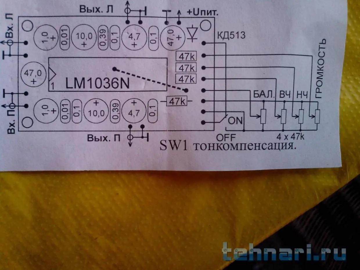

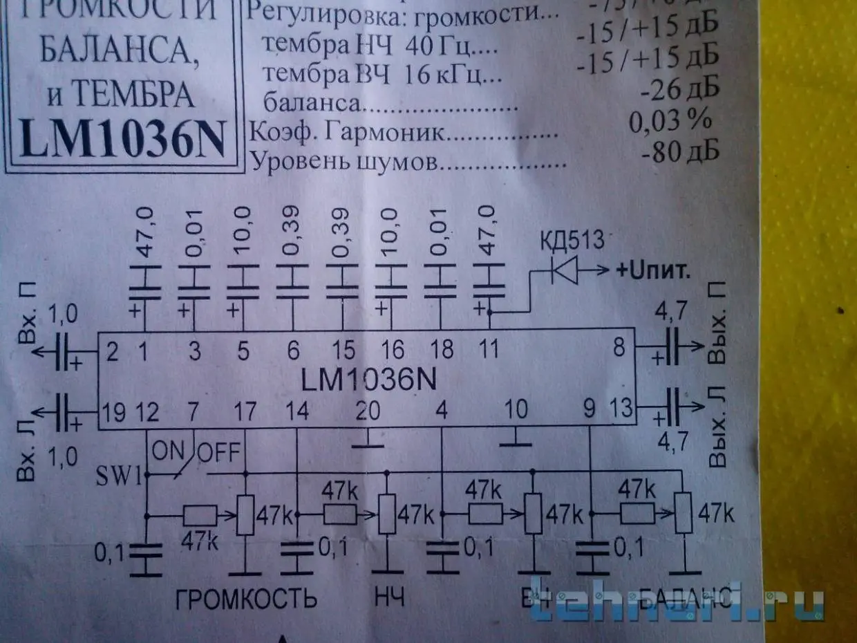

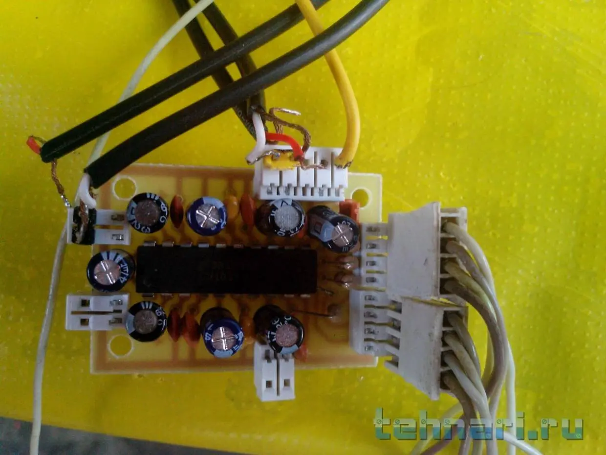

Честно говоря, совсем не понимаю вопроса: всё нарисовано, как изображено, так и подключать. В чем проблема? Сами-то потенциометры есть? И что значит "вместе слепить"?Здравствуйте форумчане,в электронике не силен,купил готовый темброблок,но не могу понять как к нему подключить регуляторы,если можно нарисуйте пожалуйста как их вместе слепить?
Крайние как показано на схеме соединяются между собой (не все восемь, разумеется, а двумя группами по четыре) и провода от точек соединения тоже идут "в разъем". Причем не куда попало, а так, чтобы присоединились к указанным на схеме точкам.Если я правильно понимаю,то средние контакты от каждого потенциометра идут в разъем!
А вот как быть с крайними мне не понятно!
Да можно, просто используйте половинки.А сдвоенные использовать можно,просто других у меня нет?
Ну для начала эта схема одного канала, неважно левого или правого. Для стерео таких плат надо две, или двойную. Крайние с одной стороны соединяются в общий провод. С другой стороны все разрисованно на рисунке ...![]()
