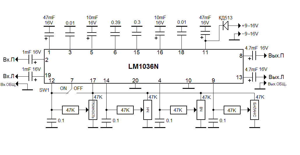

Темброблок LM1036N
Если до минимума влево и прибавлять, то громкость начинается на 12 часах и увеличивается до 6. У меня на мастеркитовском так. Переменники, правда 100кОм.
А какой группы у тебя переменники?
А там по барабану, там же не сигнал регулируется, а питание микросхемы, насколько я понял.

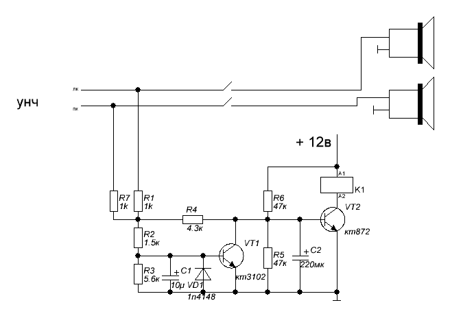

Ребята,подключил ТБ на лм1036,провода экранированные, но включении из колонок слышны щелчки,как от них можно избавится?
это надо устанавливать софт старт прямо перед динамиками тоесть после усилка вот схема проверена лично работает сразу без косяков
    13.1 KB · Просмотры: 461
Спасибо за схему буду пробовать! А какое у нее питание(вольт сколько)?
можно сделать проще
    6.8 KB · Просмотры: 1,657
Граждане! Тут, вроде как, все технари, так давайте, пожалуйста, называть вещи своими именами и придерживаться правильной терминологии. Приведенная схема не софт-старт, это - "устройство задержки включения и защиты АС от постоянного напряжения на выходе усилителя". Софт-старт - "устройство для осуществления плавной подачи напряжения питания". Давайте общаться грамотно и не вводить друг друга в заблуждение! Покупайте наших слонов! ;)
сори не так ляпнул словечко :)
Нет! Софт - мягкий (в переводе с английского). Подразумевается именно ПЛАВНОЕ включение/нарастание напряжения. А в схеме АС подключается контактами реле, то есть все равно скачком. Или вы сможете сделать на реле плавное включение? Задержка на подключение делается для того, чтобы АС подключались к усилителю когда все переходные броски тока/напряжения в последнем уже закончились, чем и избегаются щелчки в динамиках. Принципиальная разница этих устройств довольно значительная, да и, в конце концов, мы же не меряем расстояние литрами... ;)
Ну то что мягкий, это я в курсе. Но он здесь не обязательно, главное чтобы колонки включились, когда щелчок уже прошел ... :)
Если мне не нужна регулировка баланса, всего одна колонка. То можно ли оставить 9 ножку не подключеной?
    17.1 KB · Просмотры: 1,195
Думаю нет. Нарушится режим работы усилителя. Лучше будет подключить оставив все элементы, кроме переменника. Резистор на 47 ком следует подключить либо на землю, либо к 17 ноге, куда и подключены все остальные переменники. Выберешь сам.

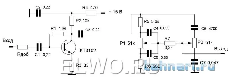

Ну внешне да, симпатяшка. Чёрненькая вся такая, ножки блестючие :)) . Но я бы на ней ничего делать не стал. Нет, но если мы рассматриваем какой нибудь бум - чпокс, то годится, а если разговор идёт о хорошем качестве и звуке, то я думаю надо собирать на камнях или на ОУ . Даже такая простенькая схемушка будет работать на порядок лучше, а главное тише. Но если всё таки бум - хлопс, то тогда оно конечно.
