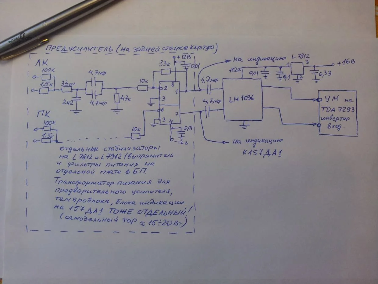

Я тоже сегодня решил такой темброблок сделать, даже микросхему купил. В связи с этим три вопроса: 1) не нужно-ли на входе поставить фильтр низких частот; 2) не нужно-ли увеличить ёмкость входных конденсаторов до 10мФ; 3) планирую подключить этот ТБ к усилителю на TDA 7293 по инверсной схеме с Т-ООС, в связи с этим - не нужно-ли увеличить входной конденсатор С2 на УМ с Т-ООС с 0,47 мФ до 10мФ??????
Нужность, или ненужность :) этих изменений можете сами определить при отладке (настройке) устройства
Большое СПАСИБО ВН3! Утешил!
Я ещё вот что думаю. Коли LM-ка имеет коэф. усиления приблизительно 1, то при входном сигнале 250мВ её выходного сигнала должно быть маловато для раскачки TDA-шки (750мВ-1В), отсюда вывод №1: - нужен ещё каскадик с Ку около 3. Вопрос №2: куда ставить? Ставить после LM-ки - усиливать её собственные шумы (люди пишут, что она шумновата - 1/10 от сигнала). Отсюда напрашивается вывод №2: - ставить преамп с Ку=3 на входе, тогда и ФНЧ на входе преампа напрашивается. Думаю, что как-то так! Подскажите пожалуйста!!!
И ещё, по поводу увеличения ёмкости конденсатора С2 на входе усилителя мощности до 10мФ. Здесь я, честно говоря, не силён. Помогите, кто-что думает???!!!
Даташит надо читать, а не собирать слухи по интернету!
Сначала скажите, чего хотите добиться увеличением ёмкости конденсатора С2 на входе усилителя мощности до 10мкФ???
Насчёт 10мФ предполагаю, что амплитуда сигнала на входе увеличится - это раз, ну и нижних частот прибавит - это два. Но может и по инфранизким частотам загрузить всю "идею" целиком. Могу глубоко ошибаться!!! Сейчас вручную развожу печатки предварительного усилителя входа на tl072 и темброблока под имеющиеся у меня детали. Думаю завтра-послезавтра нарисую и протравлю. Очень не хотелось-бы изначально ошибиться и потом переделывать. Выглядеть, предположительно должно как-то так. Очень важно мнение СПЕЦИАЛИСТОВ!!!

При ёмкости 10мк частота среза фильтра (ФВЧ) будет 0,34 Гц, если вы этого добиваетесь, то оставляйте 10мк...
Гранд Мерси! Это я подозревал но не додумал. Вы это сказали про конденсатор в предварительном усилителе или про вход усилителя мощности? Что Вы думаете про мой набросок схемы? Нет ли ошибок? Печатки разводить закончил, пора рисовать, но лучше исправить на бумаге, чем потом!!!
Это относится и к ПУ, и к ТБ и к УМ!
Да что тут думать... начинайте делать УМ(7293), включайте, тестируйте, подбирайте ёмкость входного конденсатора (0,1...10мк). Затем подключайте ТБ, тестируйте, может ПУ и не понадобится... как то так:)

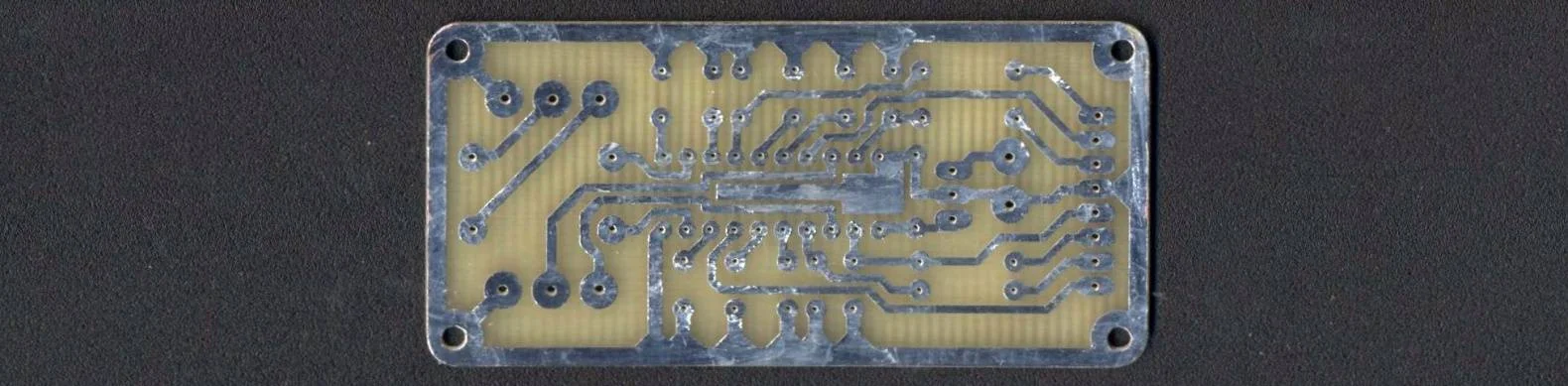

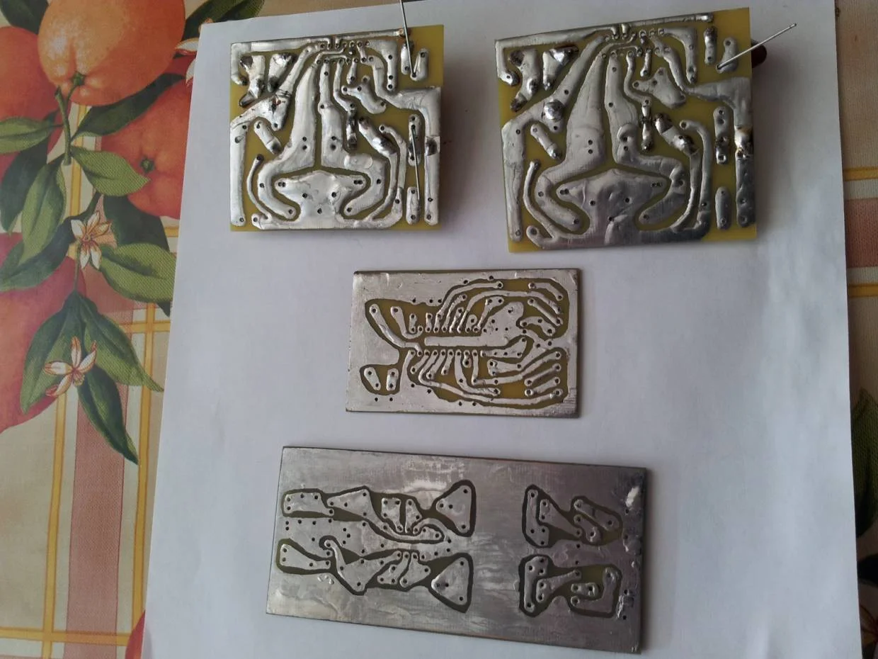

Так-то оно так. Не могу найти достойные радиаторы для TDA-шек, так-что приходится начать с преда и тембра. Насчёт конденсаторов всё понял, извините за дремучее невежество. Печатки нарисовал (деревянной зубочисткой на кухонной табуретке), завтра, даст Бог, протравлю и начну воевать. Большое спасибо за терпение!

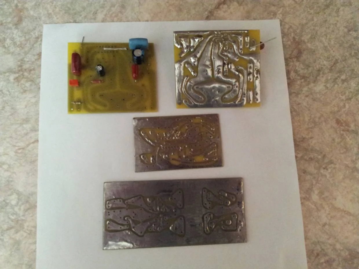

Ключ на старт! Протяжка. Продувка. Пять минут-ПОЛЁТ НОРМАЛЬНЫЙ!!!
    108.8 KB · Просмотры: 539
    77.5 KB · Просмотры: 654

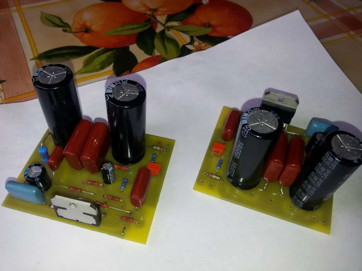

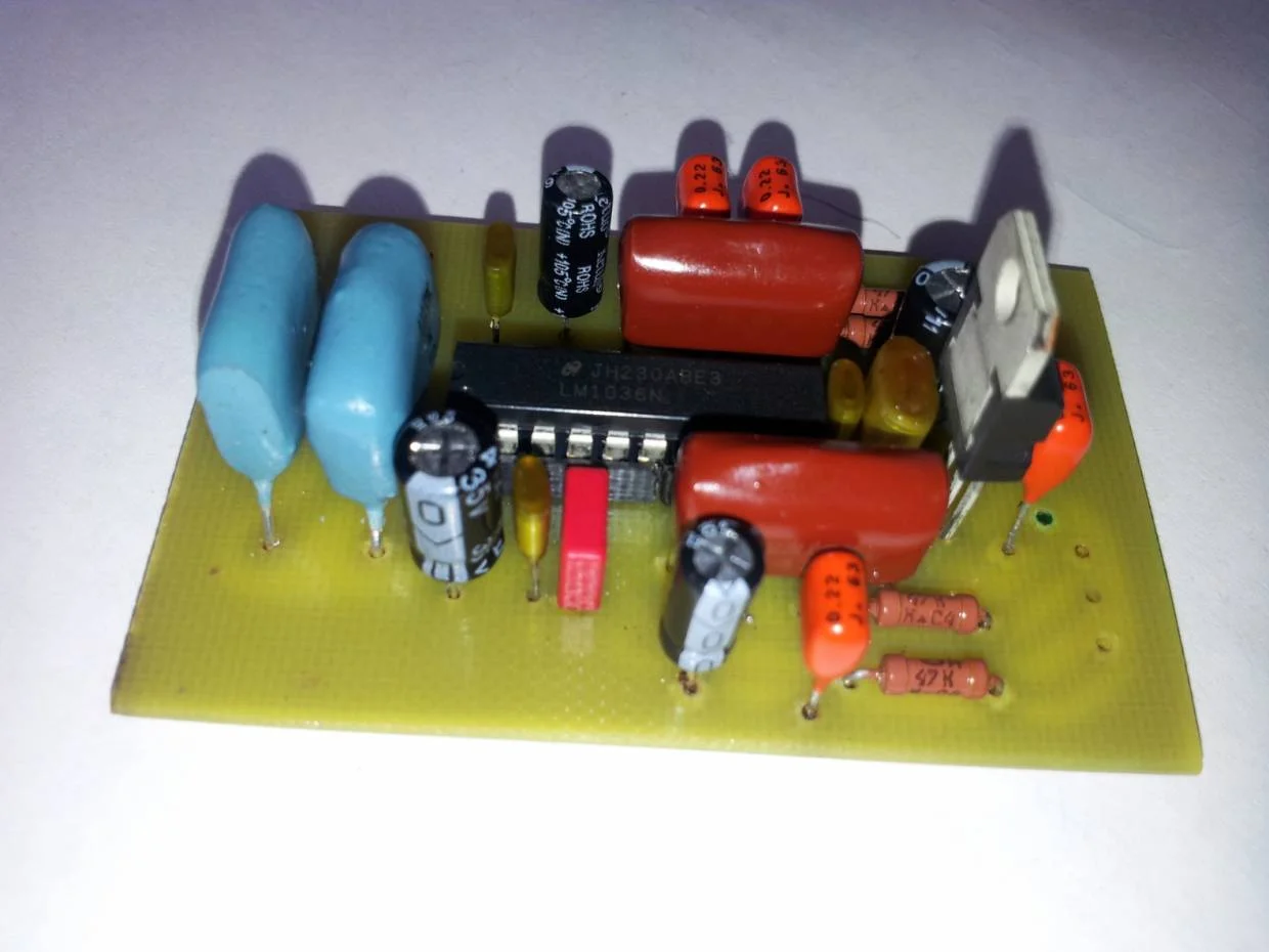

Десять минут - полёт нормальный!
    55.5 KB · Просмотры: 983
    57.7 KB · Просмотры: 921
    69.8 KB · Просмотры: 734
    70.9 KB · Просмотры: 1,222

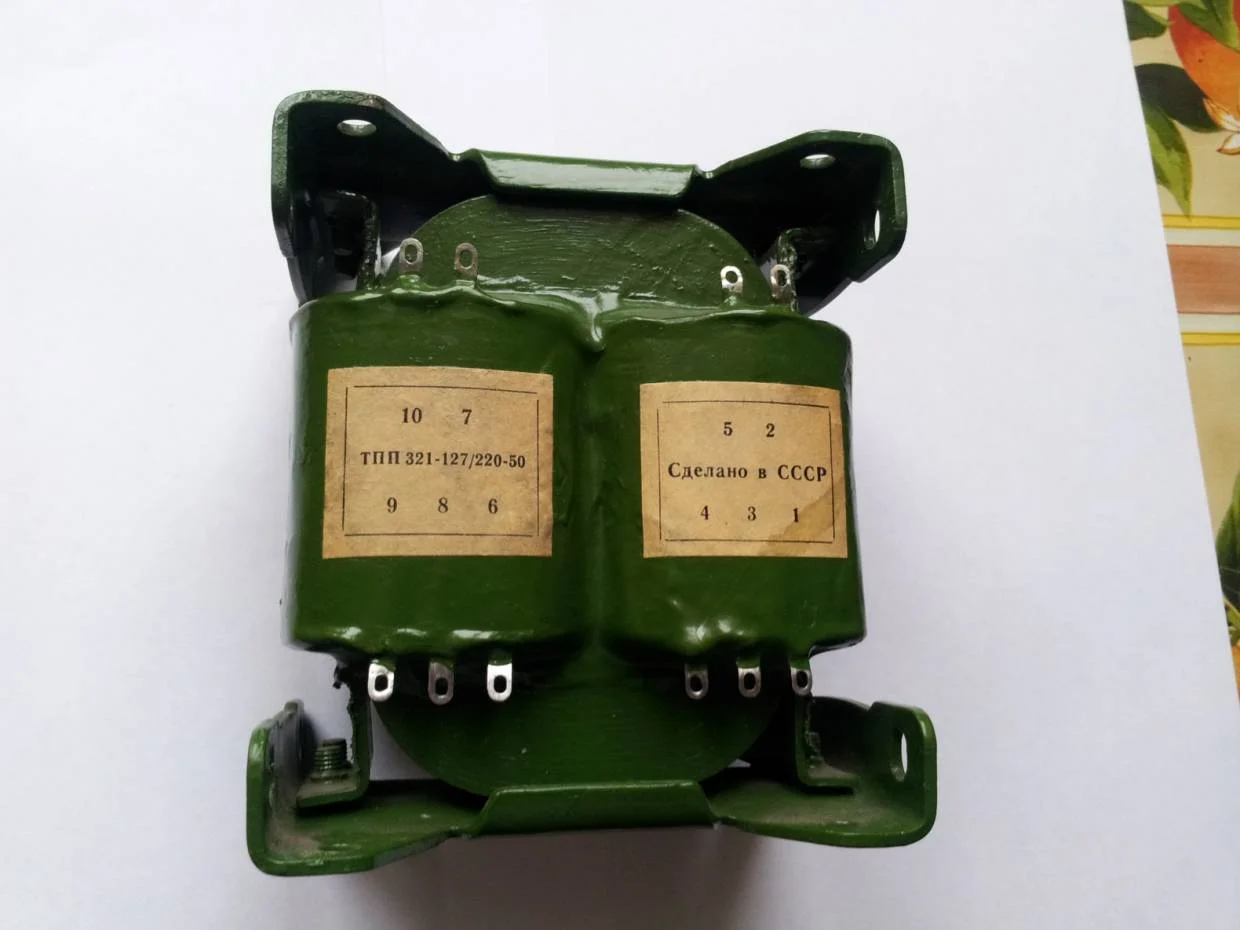

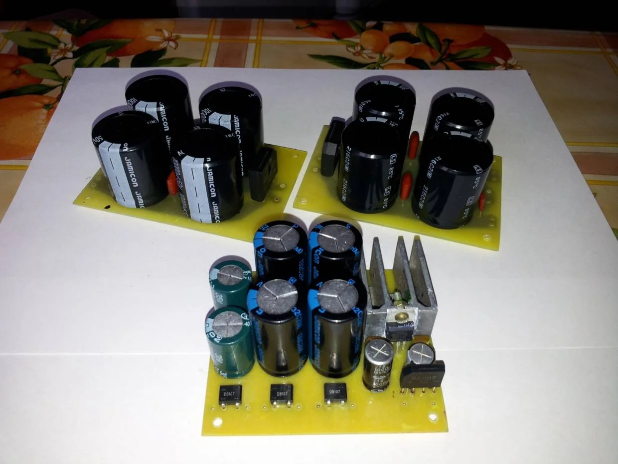

А вот и "утюги" для них подоспели.
    76.1 KB · Просмотры: 801

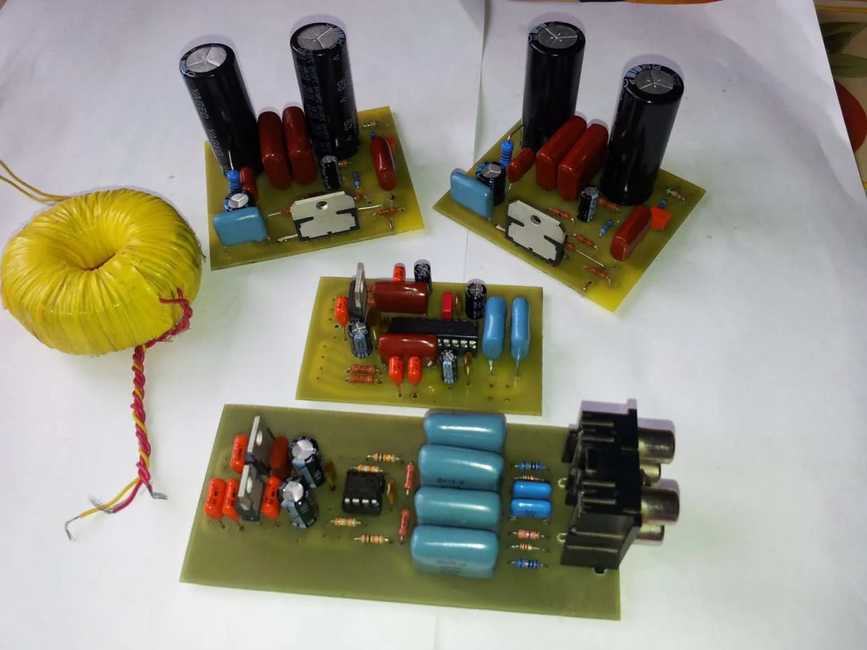

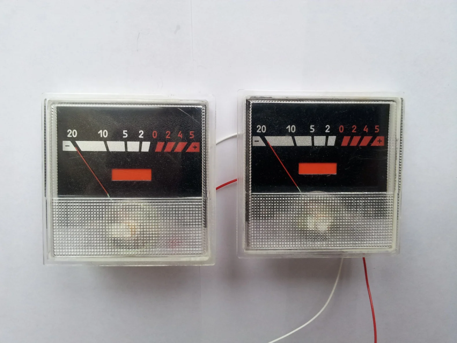

А это "еда".
    50.2 KB · Просмотры: 935

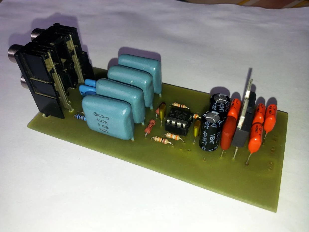

Ах-да! про вкусняшки забыл. Муха не садилась.
    146.8 KB · Просмотры: 884
