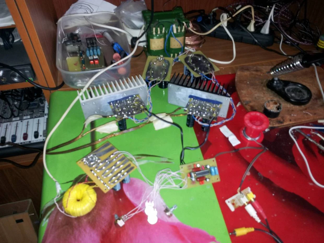

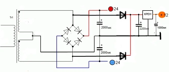

Всё собрал в кучу. Смещение на выходе усилителей мощности (TDA7293 инверт с Т-ООС) удалось минимизировать увеличением сопротивления резисторов сигнальной земли до 10 Ом. Теперь оно составляет 0,002 и 0,018 вольта. На выходах прослушивался сильный фон трансформатора. Выяснилось, что сами усилители не фонят даже при открытых входах и даже при припаянных ко входам проводах. Фон наблюдается только при подключенном темброблоке (на LM1036 Линкора) и поданном на него отдельном питании. Подача на темброблок выпрямленного напряжения от фильтров усилителей эффекта не дала. Отсоединил выходные земляные сигнальные концы от темброблока, а землю подал непосредственно со средней точки обмоток трансформатора на земляные концы тюльпанов. Фон существенно снизился! теперь он еле прослушивается, но всё равно есть, и это уже напрягает. Вроде уже и все сигнальные провода припал хорошие микрофонные, и землю колонок перепаивал непосредственно на среднюю точку обмоток, и с земляным проводом ползал по дорожкам плат, только в шаманский бубен не стучал! А энта фитюлька всё равно чуть-чуть но зудит, Зараза. А может это микросхема темброблока (LM-ка) жужжит по питанию (возбуда на выходе нет)? Хотя навряд-ли. Кто нибудь с такой зверюгой встречался???

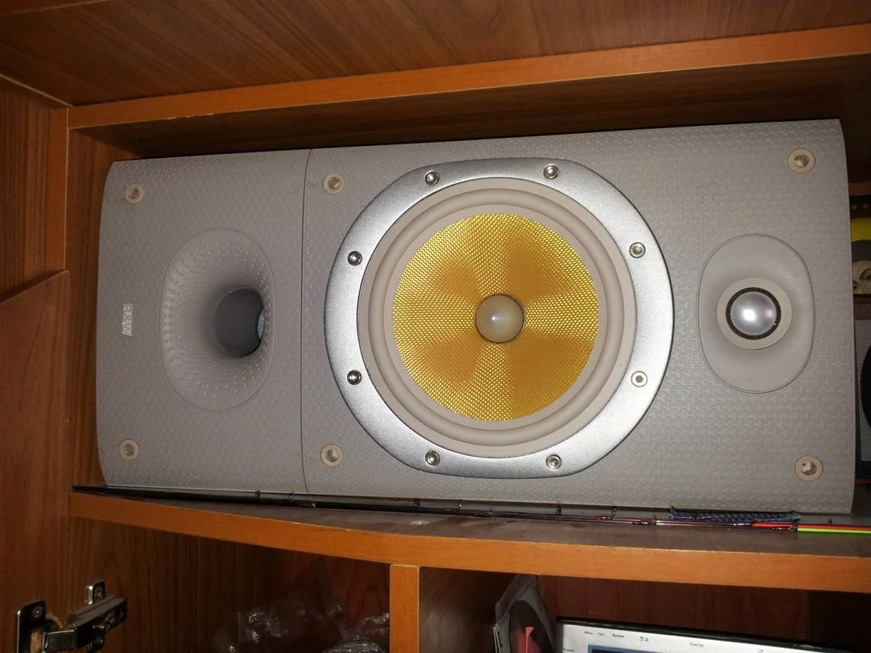

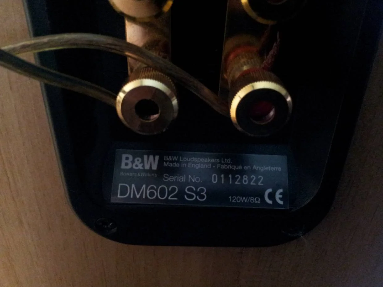

Кстати, параллельно со всем этим меня заинтересовали характеристики моей акустики, потому-как на 25-30 процентах громкости низкочастотники "готовы стартонуть" со своих кернов. Написано B&W (бивни) 120W 8 Ohm. Со стоваттным "Пионером" жили нормально. Разобрал и колонки. Если кого интересует, что там внутри, где какие омы и фарады, то могу выложить фотки и схему.
