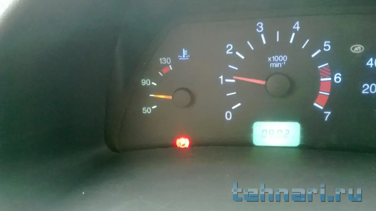

Ребят,перерыл много статей в интеренете...вообщем начнем: авто ваз2109 карбюраторная,дело вот в чем, температура двигателя (по датчику),а по сути температура ОЖ,не поднимается выше 75градусов... многие говорят что это хорошо что машина не греется там до 90 и выше градусов,другие же говорят что плохо... далее термостат вроде как бы рабочий,радиатор всегда холодный,верхний патрубок горячий,нижний после продолжительной поездки теплый,в салоне из печки дует теплый воздух,после поездки по городу км 10,в салоне африка... не нравится то что,после поездки,т.е. прогретый двигатель,остывает минут за 20 до 50градусов...
в авто установлена "евро" панель (от ваз 2115)...
ну то что двигла остывает за 20 минут, это ничего страшного, а вот то, что температура двигла не выше 75 градусов я не верю, во время движения вентилятор радиатора не включается вообще? думаю на приборке индикатор показывает не верно

вентилятор не включается,температура всегда выше 75 не поднималась,даже летом...(я в конце сентября машину купил,но темнеменее сентябрь теплый был у нас)

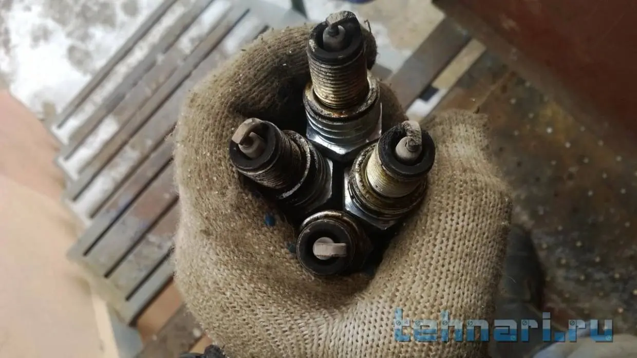

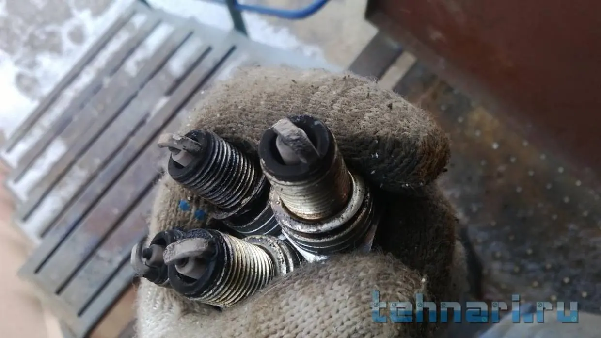

двигатель тянет отлично,120 бежит спокойно,карбюратор весь перебран (кто его бедолагу у меня только не крутил) щас нормально работает,зажигание трамблер (БСЗ стоит ДХ) тоже двигали "на слух" компрессия по 12 очков,нагар такого плана:
кстати я купил машину,ездил до холодов,в первый же "-" у меня машина вскипела на трассе,в системе охлаждения была смесь воды и антифриза (красного) в результате такого "вскипения" пробило прокладку под головкой,пришлось снимать двигатель,поскольку вода попала и в поддон...
Ну нагар нормальный, остается только промерить температуру на самом движке (например термопарой) ,

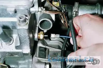

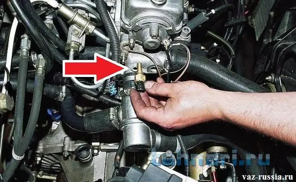

вот про этот датчик идет речь?
Сам датчик и место его установки.
Да, щас глянул в схему 2193-2199 карб, точно два датчика.
Етить его, я всё думаю почему я не узнаю этот мотор на фотках, а потом понял что фотки то отзеркалены.
