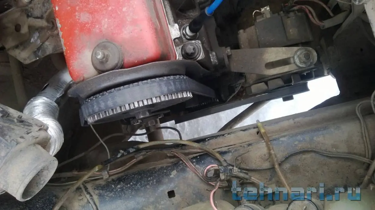

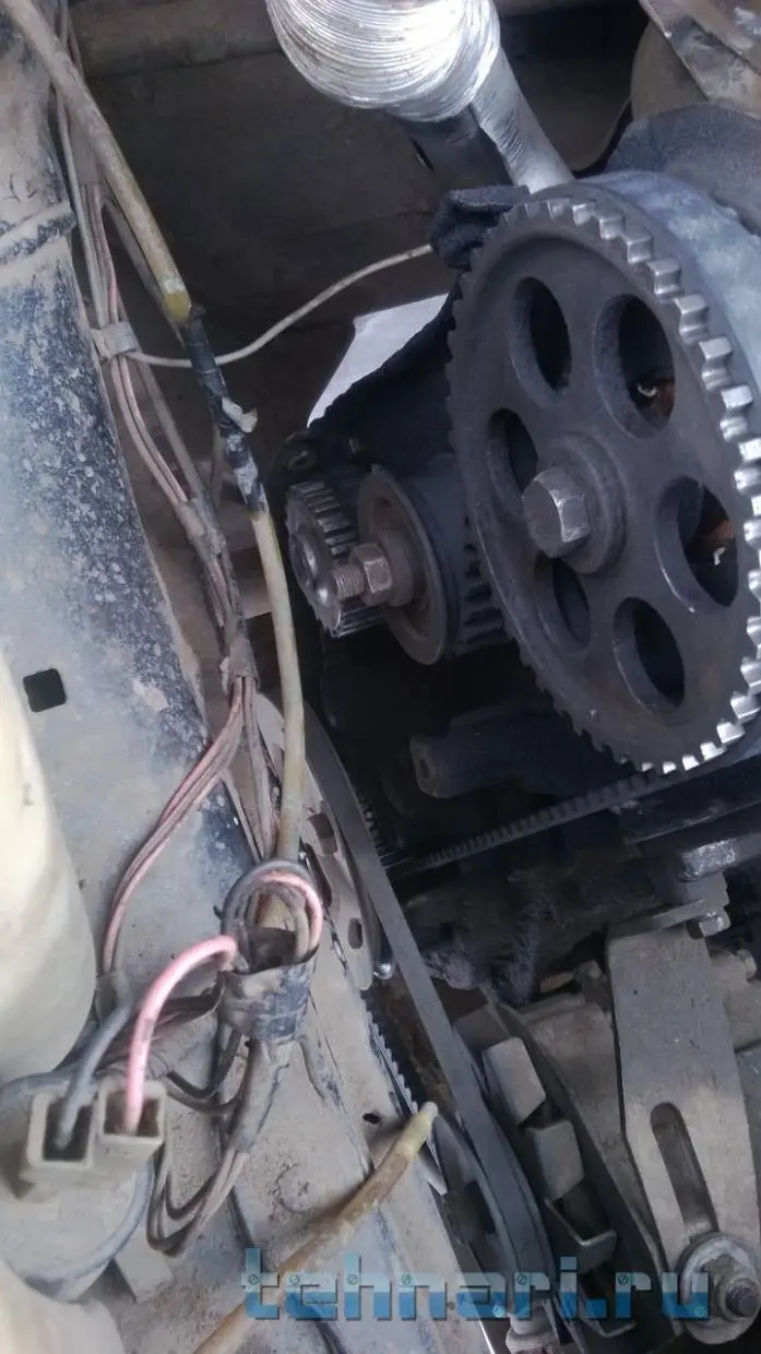

НО нашлась еще одна проблема,оказывается у меня "жрет" ремень ГРМ...купил машину,там стояла помпа от 16ти клапанного двигателя,через месяц эксплуатации она потекла,я купил обычную поставил и как результат теперь ест ремень...вопрос почему?
Смотри шкив на коленвале, там металл мягкий, если меняли сальник например, да без съёмника, не исключено что замяли шкив, не так давно решал похожую проблему на пятнашке у знакомого. (и вообще просмотри все шкивы)
Вась,привет! верхний шкив новый,на нижний внимание не обращал,скорее всего тоже новый...ремень у меня раньше не жрало,чтало жрать после замены помпы...до этого стояла помпа от 16ти клапаника...
фото:
ролику хана пришла,подшипники внутри разбило...поставил обратно,езжу пока (неделю как-то проездить надо)...
Илья, а как именно "жрёт" ремень? (фото старого можешь показать?)
Вась,раньше не жрало...старый у меня просто порвался,но он был не сожран (вообще,по ширене как новый) а этот новый поставил,и его тоже не ело,его вот стало жрать после замены помпы...сейчас неделю то доезжу,а там куплю новый ремень и ролик (сейчас с финансами туговато)
