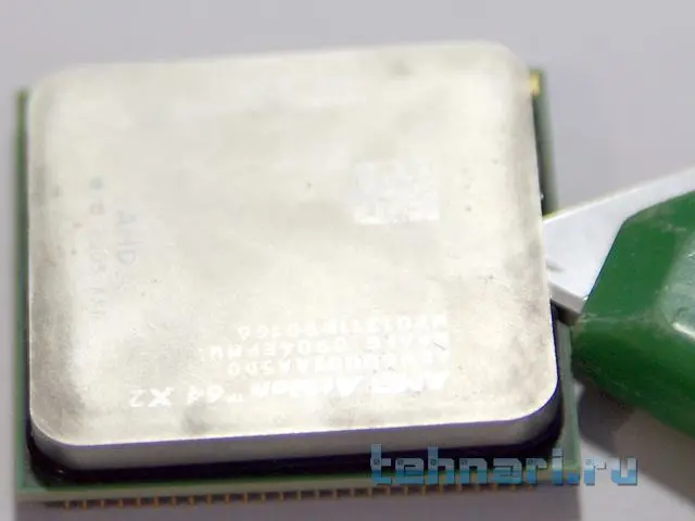

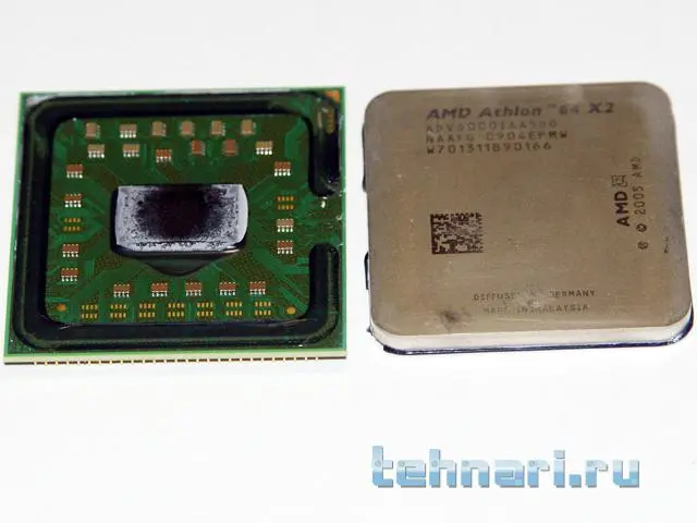

Если термопаста нанесена правильно, система охлаждения работает исправно и температура действительно высокая (ну если уходит в защиту, значит скорее всего датчик не врет) то дело в процессоре. Но не стоит его хоронить раньше времени, есть способ его воскресить. Дело в том что процессор соединен с теплораспределительной пластиной тоже через термопасту и вот в ней и прячется беда. Для этого погуглите тему скальпирования процессора и замените термопасту прямо на процессоре.
Посмотреть вложение 235830 Посмотреть вложение 235831
Спасибо. Попробую.
