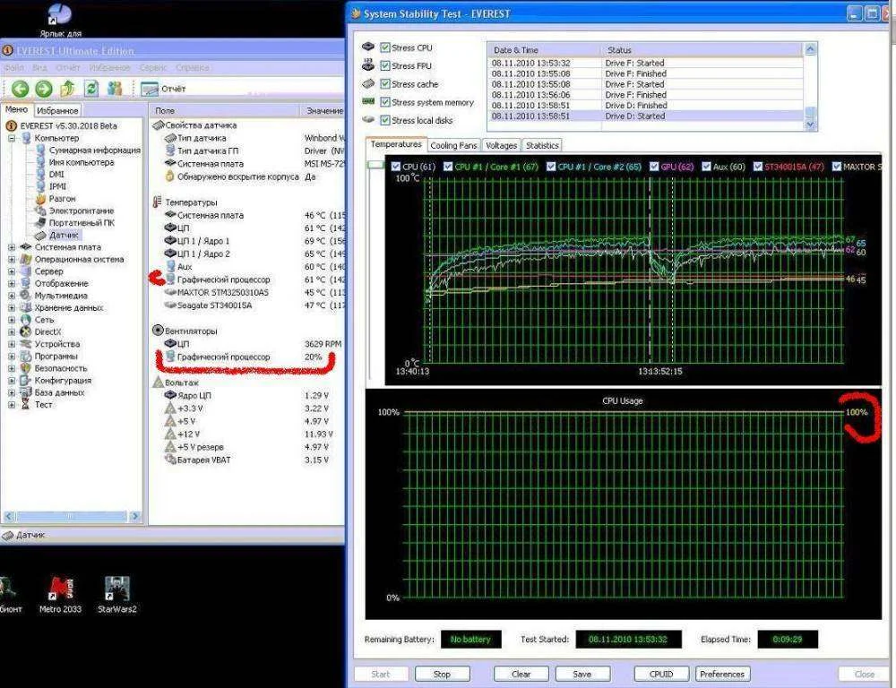

интересует температурный вопрос. нормальные ли температуры железа?
а так же: почему при 100% загрузки системы (эверестом) кулеер на видюхе используется на 20% ?

у меня такой же проц, температура для него высоковата!
но учитывая его полную загрузку - возможная!
у меня температура до 60 на нем поднимается. но там куллер гиперТХ2
надо понимать какой у вас стоит на проце куллер?
на видухе 20% - это либо эверест врёт либо вручную выставлены обороты в 20%. настройте обороты на 100% вручную и посмотрите результат - похолодает - значит эверест не врал1 ;)
В БИОСЕ посмотреть... там вроде есть что-то, связанное с этим...
Эверест не нагружает видеокарту, она не греется, вентилятор не ускоряется. Температуры в норме.
