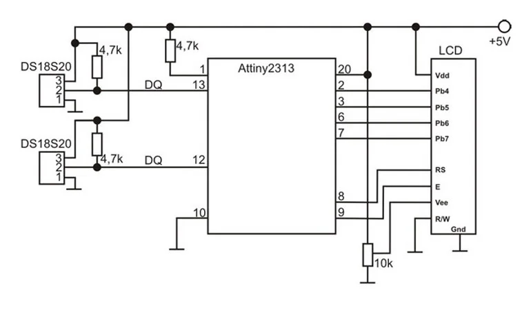

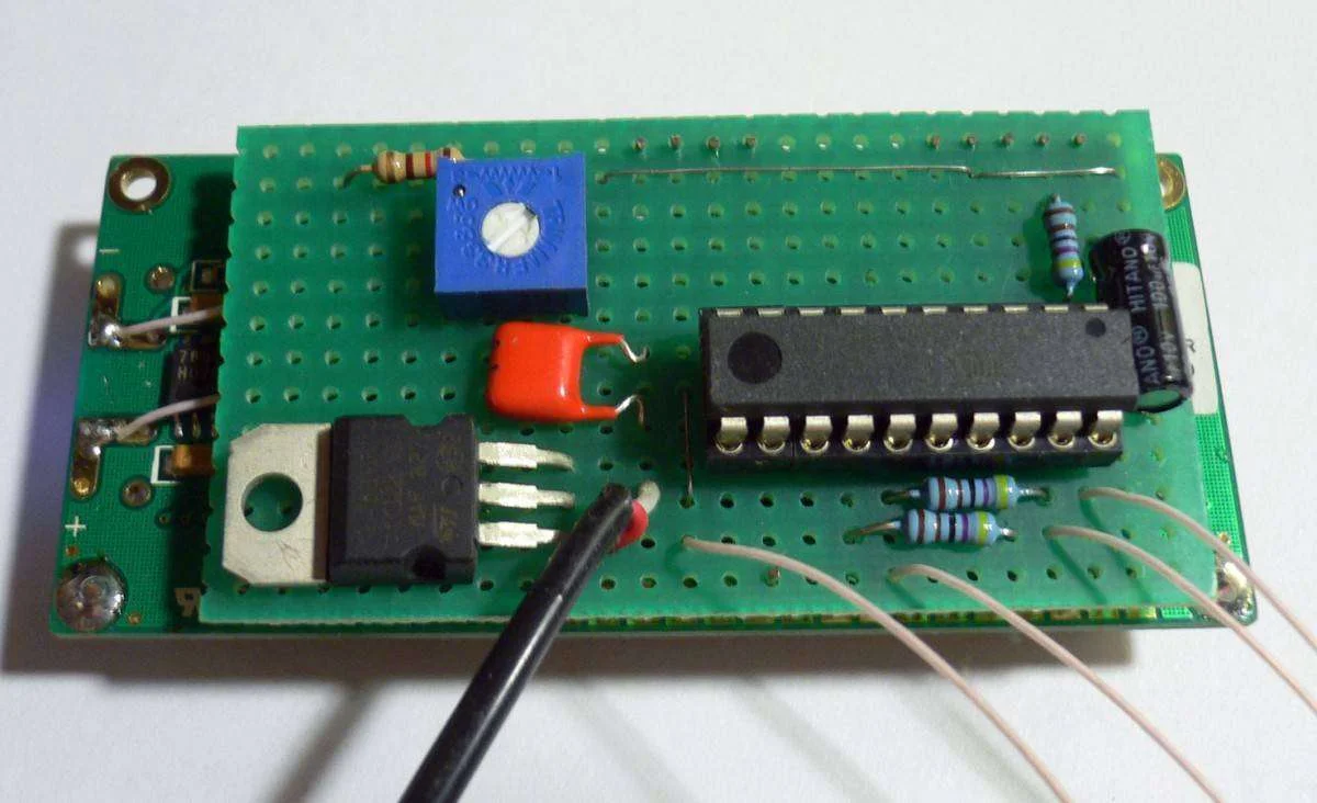

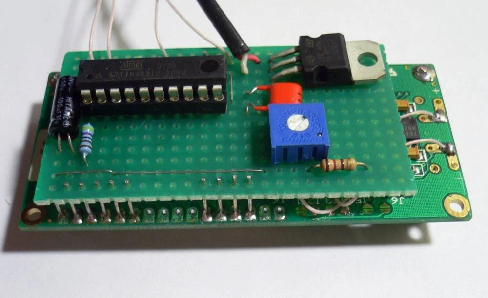

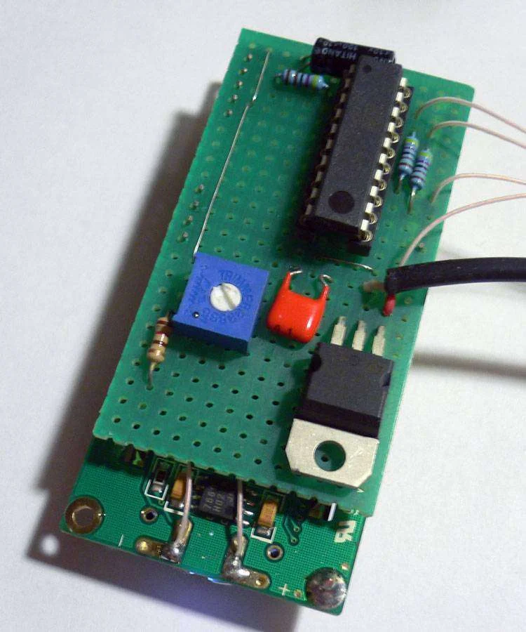

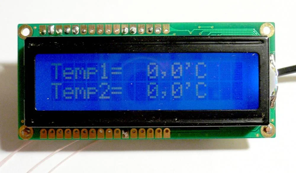

Термометр для моддинга на ATtiny2313 и LCD
А вот ещё один термометр, который может найти применение в моддинге. Схема взята с диска "1000 радиолюбительских схем". Он сделан на базе микроконтроллера ATtiny2313 с выводом информации на жидкокристаллический дисплей. Он может отображать температуру одновременно от двух датчиков DS18S20. Схема его настолько проста, что я даже не стал думать над печатной платой.
P.S. На фотографии индикатор показывает нулевую температуру по причине отсутствия датчиков. :))

Ясно. И ёщё я не очень понимаю как запрограммировать программатором? Его можно купить любой или определённый? А дорого всё стоит для термометра?
Программатор должен быть для микросхем фирмы Atmel, можно купить готовый набор-конструктор для его сборки. В этом термометре самая дорогая деталь - индикатор, он стоит около трёхсот рублей. Остальное всё стоит дёшево.
Нет, исходников нет и где брал схему уже и не вспомню.

Вот почему где ни встречу, пишут что для датчика DS18B20 а прошивку выкладывают для DS1820?
Потому что они совершенно одинаковы с точки зрения прошивки.
Валер, а любой ЖК дисплей брать? (знакосинтезирующий канеш) И на сколько датчики дефицит? Или нет :D
Да, подходит практически любой.
Тогда хорошо, в июне сделаю, а пределы измерения какие?
Пределы от -50 до +120 градусов.
А датчик дефицитный?
Тогда сделаю, спасибо!
А датчик DS18B20+ подойдет?
По моему датчики DS18S20 и DS1820 подойдут под эту прошивку
А для датчика DS18B20 прошивку придется поправить!
