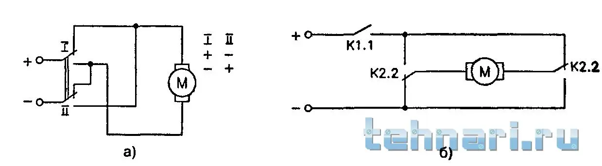

Всем привет. Подскажите, существует ли такое термореле, которое бы меняло полярность тока, при достижение определенной температуры, те имело 3 положения: прямая, обратная полярность и нейтральная?
Наверное существует, но кое-что непонятно.
Температура ниже заданной - состояние N1. Температура выше заданной - состояние N2. Зачем третье состояние?
Коля, у тебя кролики.
Для них оптимум в районе 20°С
Выше диапазона дохнут, ниже диапазона плохо набирают вес. Нагрелся воздух в помещении выше 25° - ты включил кондиционер. Остыл ниже 15° - включил печку. В диапазоне приемлемости - стоишь на нейтрали и просто следишь.
Так понятнее?
По теме - я бы смотрел в сторону цифровых решений. Но зависит от конкретики.
ТС, уточни ТЗ ;)
да я и не против цифровых решений, только вот, что именно? попросту не могу найти такую релешку. По ТЗ: работа заключается в том, что охлаждение осуществляется вентиляторами подключенных "прямо", после наступления определенной температуры, в месте установки, ток должен поменять направление на "обратное", и включается обогреватель, про "нейтральное" положение Николаю уже обьяснили), почему выбрано именно такая схема переключение является коммерческой тайной:tehnari_ru_509: Примерно такая задача(
ИМХО, самое простое использовать ДВА термореле. Одно на нагрев, другое на обдув.
Всем спасибо за помощь, так и поступлю, возьму 2 релешки, через клемы разведу, но смена полярности добиваться все равно буду, это необходимо для работы оборудования, короч клема мне в помощь:elk:
Что там добиваться ?
Сие действие легко получается применив реле с двумя переключаемыми контактами.
Вот пример
