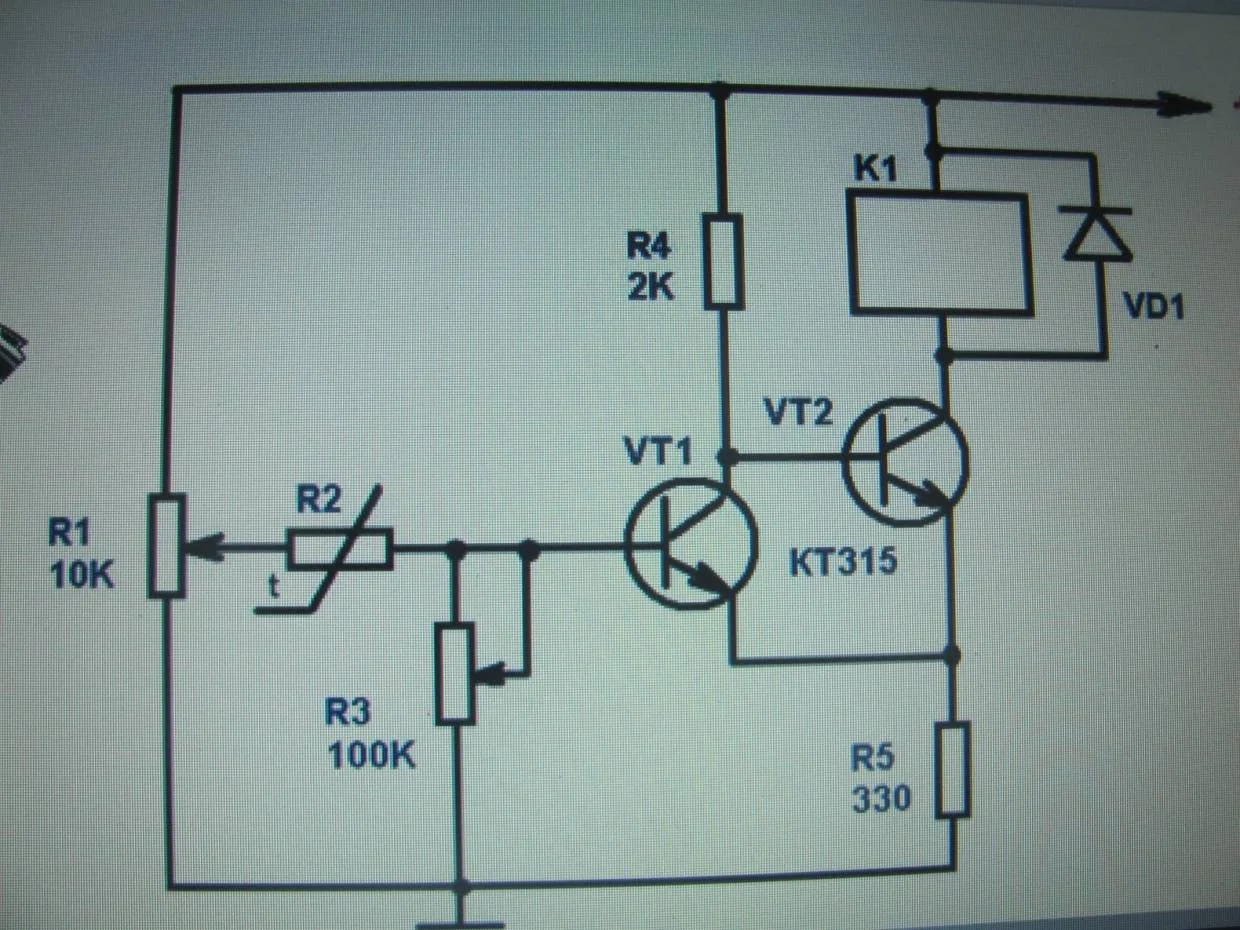

Здравствуйте. Нужна схема простого температурного реле на 12в, чтобы при температуре от 0 градусов включался обогрев заднего стекла в машине.
Вот схемка. Удачи.

Она работает именно на нагреватель, а не на охлаждение?
Вопрос немного не понятен. Реле (К1) при срабатывании через свои контакты подает питание на.. ну куда хотите, хоть на вентилятор, хоть на подогрев стекла.
Это понятно. Но вот как срабатывает схема? на нагрев нужно так, чтобы реле включалось при температуре ниже 0, а выше не работало. А на охлаждение нужно, чтобы срабатывало выше установленной. Так в какую сторону работает схема?
Переменником я установлю температуру. А вот как сработает схема? Не отключится ли при понижении температуры? Обогрев стекла то должен работать и при дальнейшем понижении.
Запитать обогрев через НЗ контакты реле. При температуре выше 0 реле сработает и отключит обогрев. Ну и т.д. Но датчик температуры должен быть за бортом.
Можно конечно и использовать МК (pic12f629) и датчик температуры DS18B20. Если нужно схемку предоставлю.
Ох трещать будет реле от этой схемы...
Конечно за бортом.
