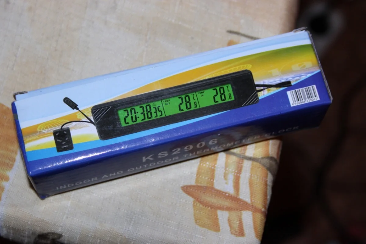

Здравствуйте! Поставил себе в машину вот такие китайские часики:
Кончик провода внешней температуры срезало вместе с терморезистором. Подскажите, пожалуйста, хотя бы примерно какой резистор искать на него?

Диапазон измерений примерно от -30-40 и до +50.

Попробуйте разобрать и найти датчик температуры в салоне - 9 из 10, что уличный был такой же...
Лучше не разбирать. Я когда его перепаивал, долго матерился, сделано в китае и всё на соплях, если ещё раз разобрать то можно смело выкидывать девайс)

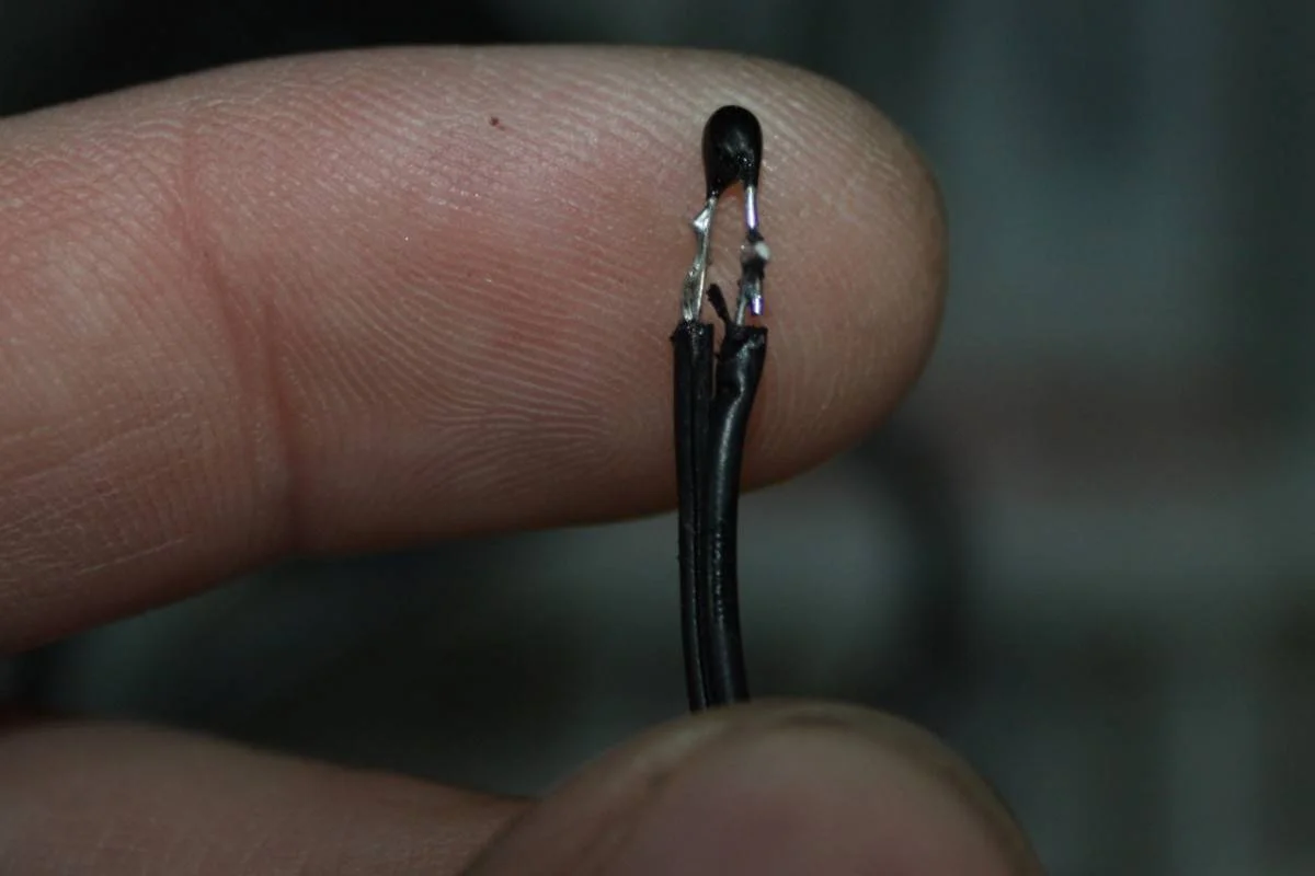

Вот, съездил в магазин и сфотал на таком же устройстве. Маркировок нет.

А если цешкой параллельно сопротивление измерить, будут погрешности от того что он к плате подключен? В магазине не дадут выпаять его для измерений))

очень похож на NTC-термистор, можно попытаться измерить сопротивление, но при этом надо учитывать окружающую температуру)))
я покупал такой на 1 кОм, в общем бывают разного номинала, от единиц до десятков килоом

второй датчик, внутренний, исправен да? можешь вместо выносного терморезистора подцепить обычный переменный резистор, и крутить его так, что бы обе температуры были одинаковы (комнатные), потом замеряешь сопротивление этого переменного резистора и идешь покупать NTC-термистор такого же номинала!!! ))))
Должны быть. Вы можете это проверить, измерив входное сопротивление схемы термометра. Замерьте сопротивление между срезанными проводами. Зная его и измерив сопротивление подключенного датчика (в магазине) можно будет сделать какие-то выводы. Удачи.
