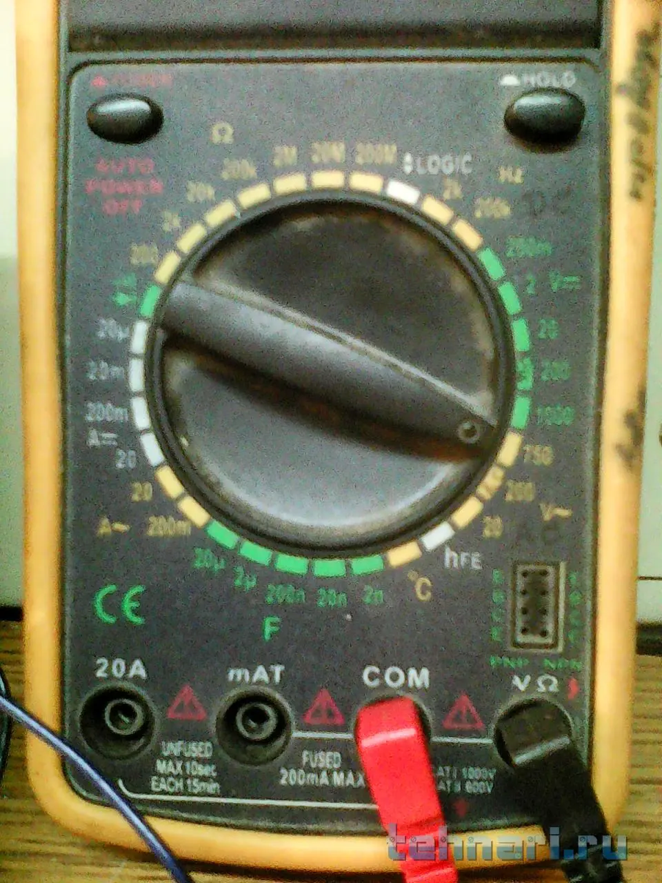

Приветствую Технарей!
Правда, я в расстроенных чувствах, а дело вот в чём.

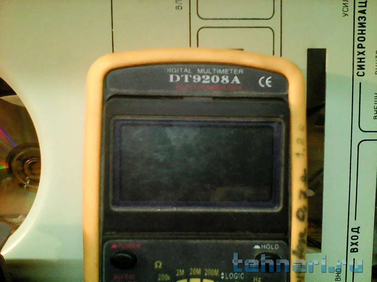

При замере напряжений вторичных обмоток трансформатора от осциллографа ОДШ-2 вышел из строя мой тестер...
Вот он, бедняга-
Выдержав напругу в 830 вольт между 4 и 5 клеммами( по схеме это двуполярное питание), издал "КРЯК" при измерении напруги между 5 и7 клеммами...
Теперь он измеряет только сопротивление.

Если старый дорог как память, потом в свободное время его починишь - там несложно. Единственный нюанс - аккуратно снимай ручку режима работы. Там стоят ламельки, которые нужно потом поставить именно в том же положении, что они стояли до разборки. Но там есть еще и пружинки с шариком, которые выстреливают ручкой при неосторожном вскрытии.

Вскрыть и сделать осмотр внешний.
Проверить предохранитель.

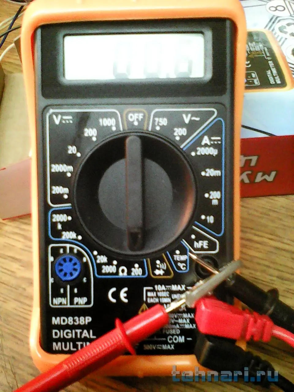

Примите мои соболезнования... :(
За то теперь есть повод взять прибор удобнее и функциональнее!
Кстати, DT9208A показался мне не удобным мультиметром. Когда-то спалил M890G(контроллер в нем поменять бы надо, но лениво, так и валяется безработный), купил на замену как раз DT9208A. Переключатель режимов заедает иногда, уже разбирал и шарик с трещоткой смазывал, а толку нет. Потом в магазине увидел 890 и купил его. И он мне гораздо больше нравится :) Хотя пользуюсь и тем и тем, а в гараже валяется еще и китайский DT838, у него правда косяк с шлейфом дисплея, приходится хорошенько надавить на пластик под дисплеем, что б отображал разряд)) Ну а чего ждать от 300 рублей:)

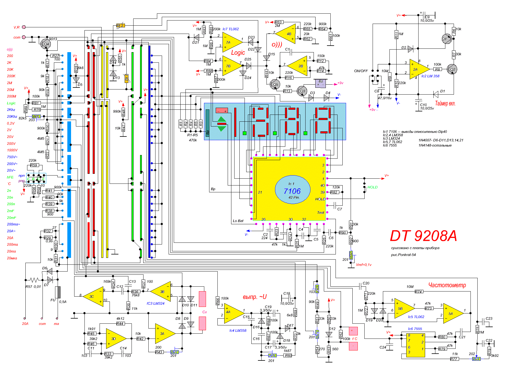

Ламельки не дохнут, а разлетаются после отстреливания ручки. :)
А сдох, наиболее вероятно, операционник, на котором собран выпрямитель.

Так вот, купил сегодня-
За 400 рублей. Такая-же китайская хрень, что и спалил намедни.

Эти DT9208A горят у мастеров не так уж и редко, у самого штуки 3-4 валяются на запчасти. Причины однотипные, то как у вас, то как у меня - при замере емкости не разрядил конденсатор. Они в общем-то недорогие, вроде не сильно жалко.
Купил сразу 3 новых прибора по-проще, чтоб вообще не жалко было :) А для ответственных измерений купил Victor.
Ремонтировать можно, но не всегда есть смысл. Там перегорают тонкие дорожки которые не всегда заметишь.
