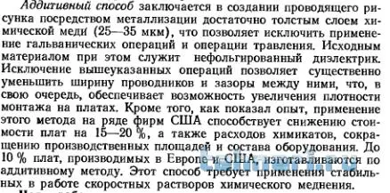

Зачем такие сложности? Зачистить контактные дорожки наждачкой, нулевкой, что бы подгорелости не было, образовавшиеся пробельные места закрасить проводящим карандашом (тот, что на основе хлорида серебра), далее сделать бортик с пластилина, заделать все сквозные отверстия, и залить раствор хим меднения или хим серебрения. Так делают дорожки, или заращивают сквозные отверстия в двухсторонней плате. Это аддитивный метод создания дорожек, осаждается там, где есть металл (реакция каталитическая, и катализатором служит металл, т.е. рост меди или серебра будет там, где есть металл, в проводящем карандаше он есть ). Это очень точный способ. Получают этим методом до трех, возможно и более дорожек между ножек микросхемы в DIP корпусе. Это можно сделать за пару- тройку часов часов.

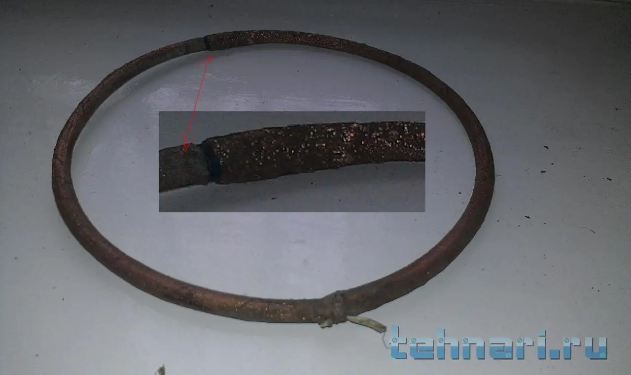

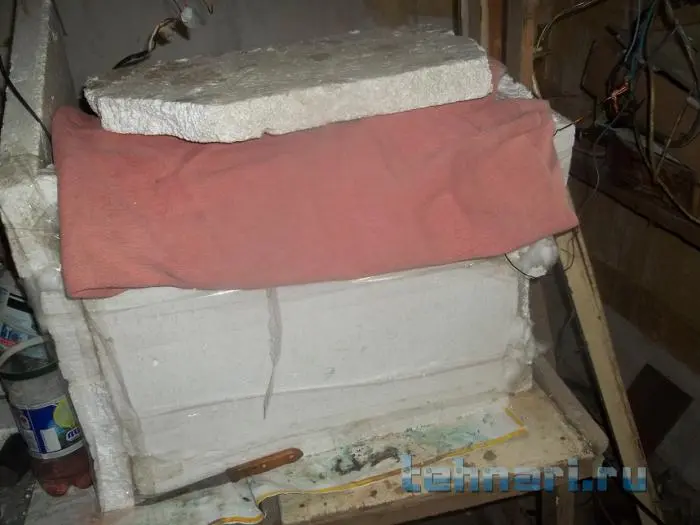

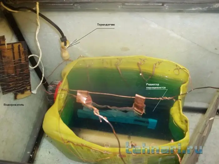

Вот, это зимний вариант, температура ванны меньше 18оС дает плохой осадок, тут терморегулятор, настроено на 20оС, все в аквариуме, обложено пенопластом..
Вот кольцо для металлоискателя, экран сделан с помощью гальванопластики, полностью наращен на восковую форму (воск остался в середине).

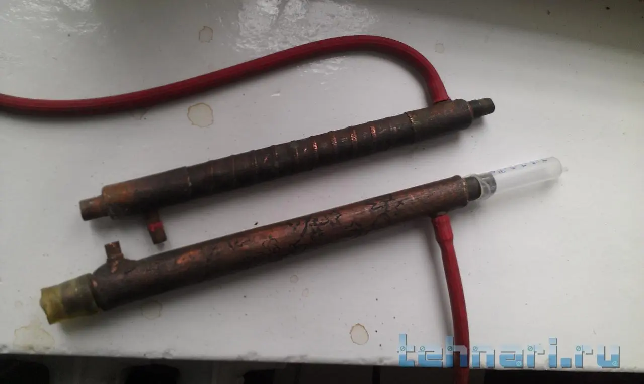

Холодильники Либиха.
