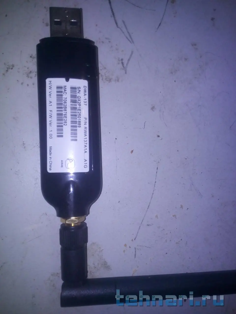

Вечер добрый.
Подскажите, есть ли возможность раздавать Wi-Fi с ПК? Для мобильных.
Интернет поставляется через USB модем (скорость 2 - 8 Мбит/сек).
Модуля Wi-Fi на компе не установлено.
ОС-Win.7 Максимальная.
Если требуется что-либо добавить в комп (железо), посоветуйте. Ведь на ноутбуках, практически 100% возможна раздача Wi-Fi, значит и тут можно сконструировать.
Погугли "виртуальная точка доступа". Информации полно.
Придётся добавить PCI или PCI-E модуль для Wi-Fi.
Без проблем. Нужен Wi-Fi адаптер. Если будете брать с интерфейсом PCI или PCI-E, обращайте внимание, чтобы на сайте производителя драйверы были под Вашу ОС. Раздачу можно настроить средствами Windows, но удобнее использовать специальное ПО - Connectify, MyPublicWiFi, mHotspot, Virtual Router и т.п. Из программ мне Connectify понравилась больше остальных, но она платная.
