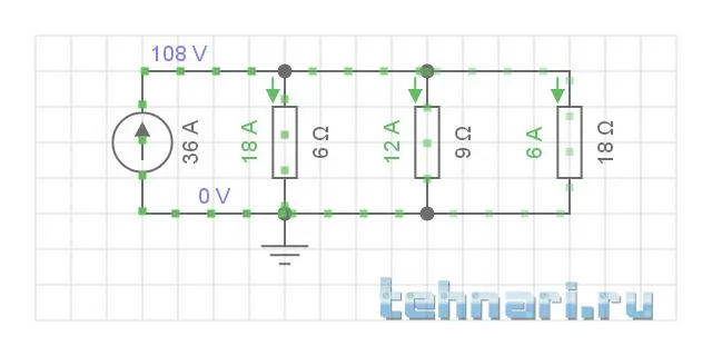

Ток I = 36 А разветвляется по трем параллельным ветвям с сопротивлениями R1 = 6 Ом
Ток I = 36 А разветвляется по трем параллельным ветвям с сопротивлениями R1 = 6 Ом, R2 =9 Ом, R3 = 18 Ом. Определить токи в ветвях и привести схему включения потребителей.
НХД:
А почему именно в такой последовательности?
Можете в любой последовательности расположить, разницы не будет... :)
Вот только на схеме нужно рисовать источник тока, а не напряжения.
А какая разница, всё равно на резисторах будет 108 В. :)
Исключительно, исходя из условий задачи, даже несмотря на то, что результат вычислений в обоих случаях будет одинаков. По схеме получается, что мы имеем источник ЭДС величиной в 36А, что не есть правильно.
в симуляторе, который использовал Николай источник тока обозначен именно так
