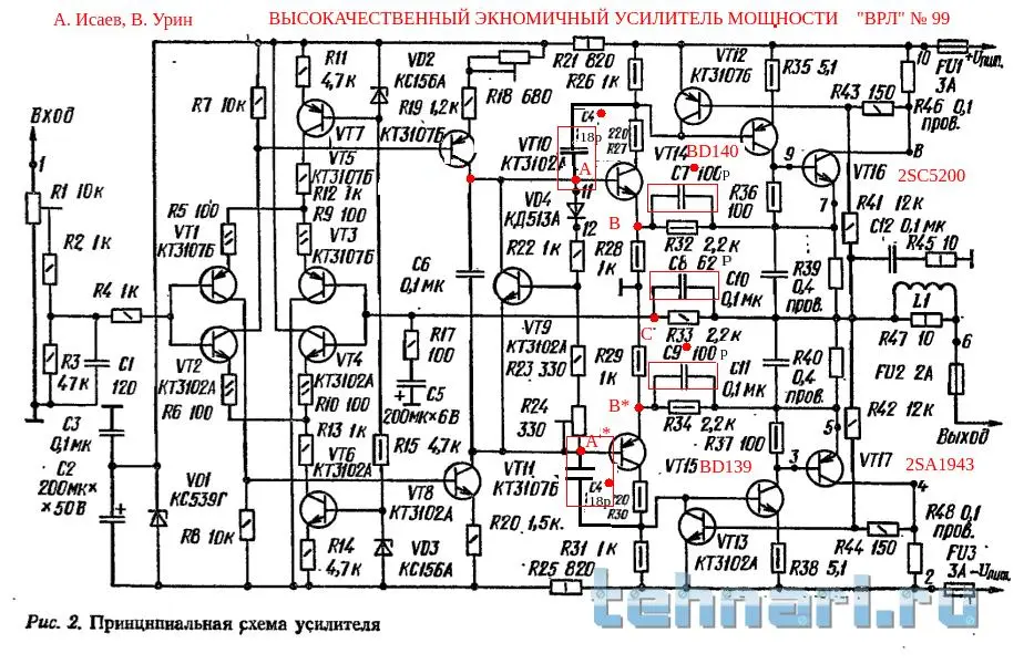

на ютубе есть такой умный дядя Ensemb, так вот он даже про классы усил. А-АВ И прочие обьясняет на пальцах, что это все в большей степени для производителей, обычному пользователю не стоит так трястись и за класс А, как это многие делают,так и в той-же схемотехнике симметрия иль нет, все это для производителей где как бы подешевле собрать, я не спец но мне больше симметричные схемы нравятся, я это Вам даже не смогу толком объяснить почему.
    95.5 KB · Просмотры: 131
Схема не оригинальная. Кто-то в ней уже порылся. Вопрос - зачем?:tehnari_ru_117:
Данную схему ребята на другом сайте твикнули, по их описанию и замерам в лучшую сторону и более устойчивой стала, НОМИНАЛЫ НЕКОТОРЫХ ЭЛЕМЕНТОВ ЗДЕСЬ УКАЗАННЫ НЕ ВЕРНО, если надо могу написать.
Ну я оду102 твикнул.Ну немного до 90дб петлевого на 20кгц
моральное удовлетворение и конечно: " Я это сделал!". А вот с остальным как, да и есть оно?
а из этого потом монстр вырос, фото которого я на форумах уже показал,как и тут.Звук отличный

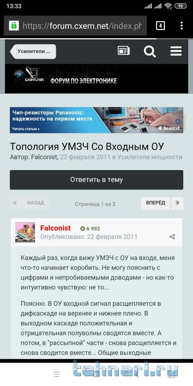

Извините если не к месту применил слово "топология" имело ввиду схемотехническое решение, скелет схемы, по разному называют.

перевели на другие комплектующие
Применили транзисторы с более высокой граничной частотой и тут же "заглушили их Миллером". Если это делать от безысходности, то да, а вообще - руки оторвать вместе с головой.:olen2:
В той схеме надо просто по транзюку в уне маломощному добавить и будет совсем иной усь. Если сумеете по уму скорректировать.
Это все так, он и до этого был нормальный и 99,9% улучшений не заметят, гороздо больше проблем с поиском фонограмм.
неааа, бэшник есть бэшник.на малой громкости заметно.Зайди на мою домашнюю страницу и увидишь сам
