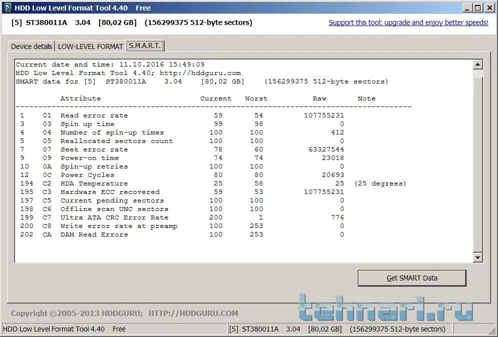

Добрый день. Вчера перестановил Windows 7 на стационарном компьютере. Установил драйвера и обновил их через Driver Booster но к сожалению как были тормоза так и почти остались (чуть быстрее стал работать но не намного). Подскажите пожалуйста как исправить проблему с тормозами в данном случае?
Неплохо бы посмотреть на отчёт из АИДА64 (отчёт - мастер отчётов - все разделы - html).

Да вам его особо то и не надо проверять - он в хорошем состоянии. Нет ни одного бэда, нет нестабильных секторов, механика в пределах. Шнурок тоже без ошибок.
Но обратите внимание на температуру процессора:
ЦП 69 °C (156 °F)
ЦП 1 / Ядро 1 67 °C (152 °F)
ЦП 1 / Ядро 2 64 °C (148 °F)
Сие безобразие без нагрузки.
Уберите из автозагрузки лишнее. Не думаю, что вам там нужен Hamachi и, тем более, GameCenterMailRu.
Прекращайте с этим - Driver Booster. От подобных программ больше вреда, чем пользы.
Проверьте ОЗУ, как уже раньше советовали.
На пока главное - понизьте температуру процессора. Если всё-равно будут тормоза, пишите, будем ковырять дальше.

Я же написал какие у вас проблемы. В первую очередь - это перегрев. Жёсткий диск, судя по СМАРТ, в норме.
Из-за перегрева не важно какую ОС поставите - процессор всё-равно будет сваливаться в троттлинг.
Подводя итоги - сначала разберитесь с температурой процессора, замените термопасту, смажьте кулер.
Систему переустанавливали с форматированием или без?
Драйвера ставьте только с сайта производителя, не надо пользоваться всякими "оптимизаторами", немножко улучшая один параметр, зачастую они ухудшают несколько других.
Переставьте любой один модуль памяти в соседний разъём, у вас они работают в одноканальном режиме. Они должны стоять в разъёмах одного цвета.
Велико, на мой взгляд, число ошибок чтения на винчестере. Проверьте Викторией и выложите результаты.
Считаешь, что
Seek Error Rate 30 89 60 812473113
и
Hardware ECC Recovered 0 71 54 49086126
норма?
prima, у Сигейтов там всегда большие значения. Смотрите лучше на значения в попугаях. До порогового ему ещё несколько лет работать.
У этой барракуды зубы давно от старости повыпадывали ;)
Сравните цифры.
Ну и я сказал достаточно осторожно и попросил дополнительную проверку.
