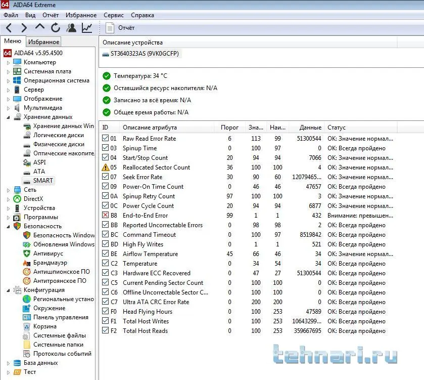

Поддерживаю. Диск медленно умирает.
Атрибут смарта В8 (184 атрибут) порог 99, это значит, что если "значение" приближается к пороговому, т.е. к 99, или ниже, то ж\д может отказать в любой момент. У тебя "значение" равно единице (1). Значение 184 атрибута, он важен:
Цитата:
Данный атрибут — часть технологии HP SMART IV — означает, что после передачи данных через кэш-память чётность данных между хостом и жёстким диском не совпадает.
Понятно, то есть вроде как 184 - нормальное значение, 99 - предел. А у меня вроде как ниже низшего предела. Но если так всё плохо, оно вобще наверно уже не должно было работать. Однако единственная проблема которая есть на практике, это тормоза только при записи DirectX.
Буду иметь такой вариант в виду.
Ну если даже и так, то похоже только начал, так как пока что 99% функций работает нормально. А с чего он может портиться, просто истёк срок давности?
И так никто на вопрос по поводу DirectX не ответил. Какие проги можно ещё обновить, чтобы улучшить его работу?
Вобщем разобрался. Попалась в инете случайно информация, что отличные антивирусы это Kaspersky Removal Tool и Symantec. И что Symantec вобще сносит всё что есть и ничего не пропустит. Kaspersky и Dr.Web писали вирусов по нулям, Symantec нашёл аж 60 штук...снёс их и в итоге теперь и запись игр работает нормально, при выставленном упоре на Высокое Качество в видеокарте и оцифровка стала ровно идти, как раньше. Понаходил Symantec всяких Bitcoinminer вирусов и видимо эти проги работали в фоновом режиме и брали ресурсы производительности. Насчёт замены диска я конечно подумаю, но проблема с которой я обращался с ним никак не была связана.

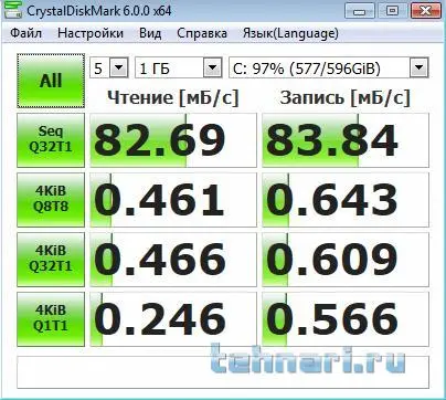

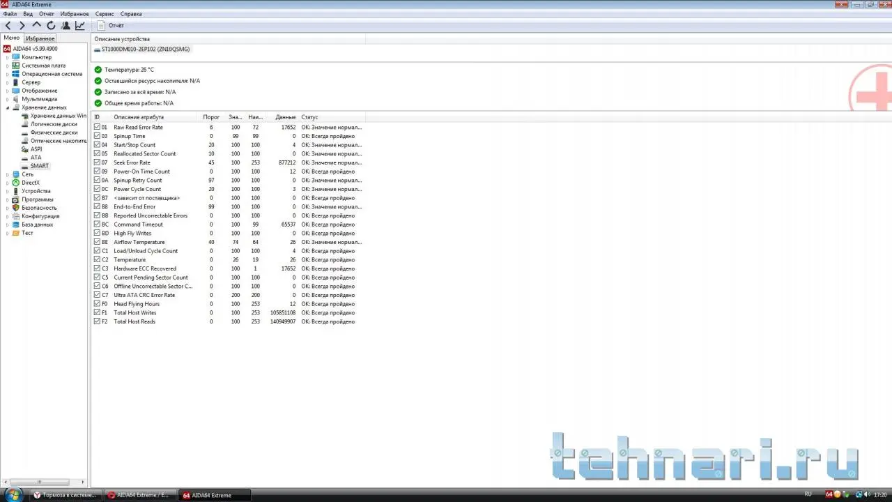

Вот результат новой проверки, кто что скажет?
