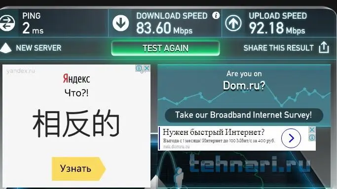

Всем привет! Есть проблема с инетом т.е. скоростью. 2 системника подключены к одному роутеру. На одном скорость под 100, а вот на другом примерно 20-40. Рекомендации из шапки раздела при тормозе компа выполнил. Вот образ автозапуска:
:tehnari_ru_837::tehnari_ru_837::tehnari_ru_837:
Когда начались проблемы, после чего, и какая система стоит на системнике где инет тормозит?
Проблемы начались на голой системе! Win 7 32. Инет тормозит в браузерах. Начинаешь проверку скорости на Спидтесте и очень долго ждёшь!

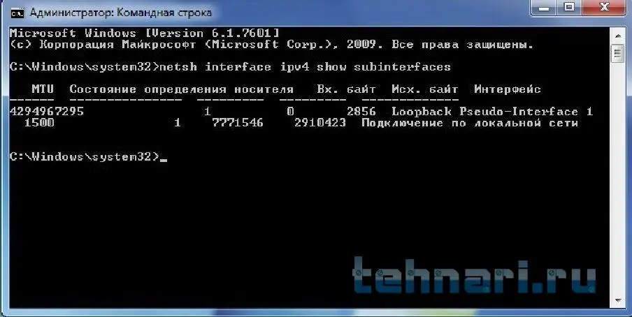

Какое значение MTU прописано в роутере?
Покажите еще скриншот результат выполнения команды netsh interface ipv4 show subinterfaces
Два компа подключены к одному роутеру!
    31.4 KB · Просмотры: 92
Жду ответ на свой вопрос.
Если бы я знал, что именно надо сделать!!! Попробовал зайти в настройки роутера, не могу зайти туда где посмотреть MTU!!! Скрин команды вроде выложил. На втором компе то со скоростью всё ОК!

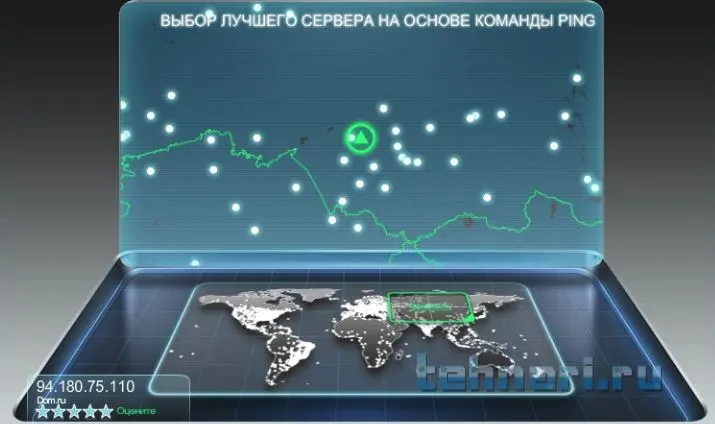

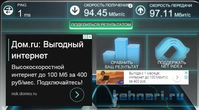

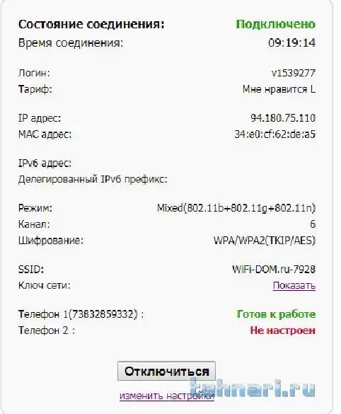

Модель роутера какая?
Роут: ZXHN H218N. Вопрос то не в том как зайти, а я технически не могу это выполнить т.к. после нажатия на "изменить настройки" ни чего не происходит, а до провайдера не могу дозвониться! При подключении бука к данному кабелю всё ОК.
    22.6 KB · Просмотры: 45
    29.8 KB · Просмотры: 43
    20.9 KB · Просмотры: 40
    25.3 KB · Просмотры: 38

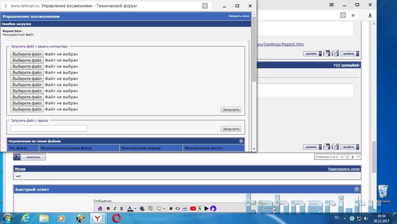

В командной строке сделал и перезапустил.Результат тот же.Вот отчёт:file:///C:/Users/Админ/Desktop/Report.htm
Файл в архив (zip или rar, 7z) и архив выкладывайте
