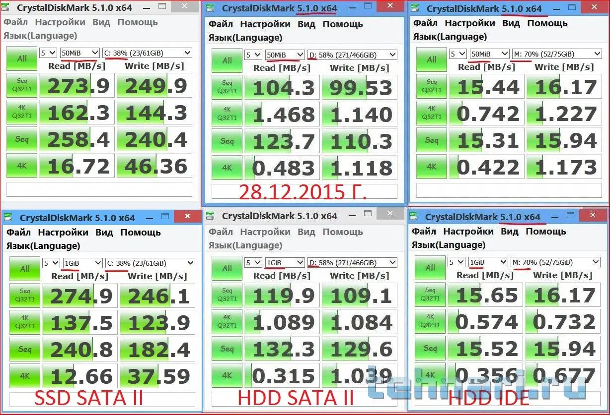

Ну зачем так категорично?Тем более что Да и "попугаи" с CrystalDiskMark утверждают что даст.

Главная проблема, на мой взгляд,- количество ошибок позиционирования. Разболтана механика блока головок.
