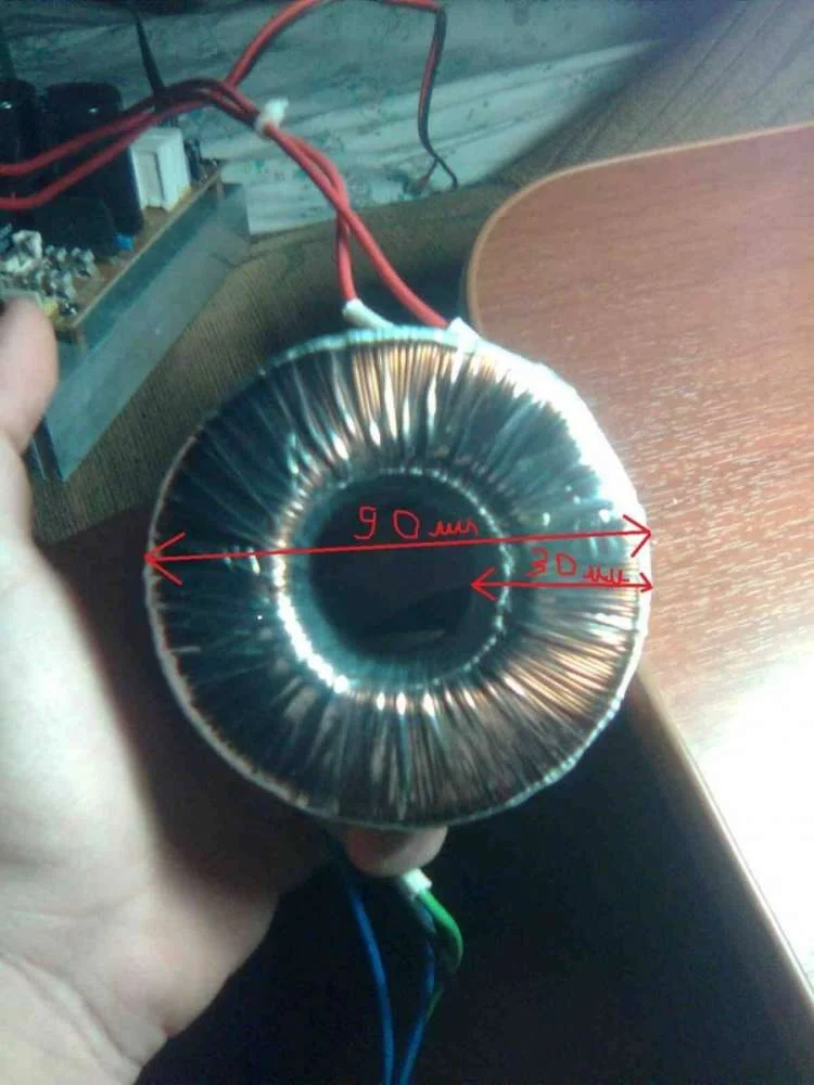

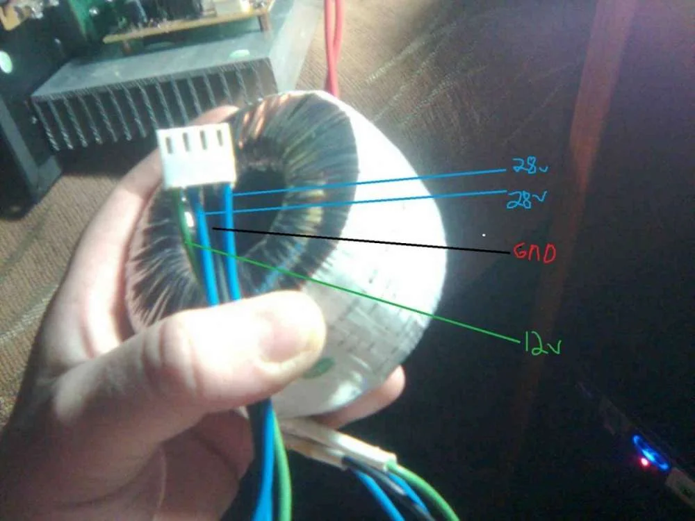

Я все-таки купил сабвуфер от BBK SW-10 Musician, и первым же делом разобрал его. В нем был тороидальный трансформатор, имеющий следующие хар-ки:
1. 28v...0...28v - 2А (BLUE BLACK BLUE)
2. 12v - 0.3A (GREEN BLACK)
Для каких схем его можно использовать и хватит ли мощности?
хватит ли мощности?
Мощность трансформатора определяется сечением железа , т.е. внешний диаметр-внутренний-высота. Судя по приблизительному масштабу рука-трансформатор мощность Вашего ОКОЛО 100вт.
TDA2050..
Кулер.

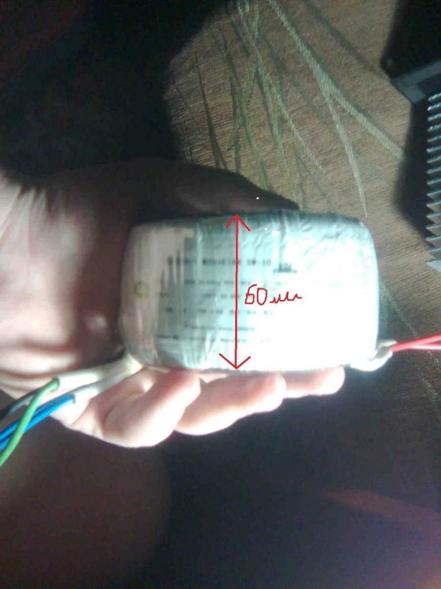

Неужели он не потянет TDA7294?

2А для 7294 мало.
Вот размеры

В принципе можно .

Не зря! Что-то да сделаете. Кстати, почему бы и не TDA2050? При 25 в 35 вт, Ваш трансформатор легко потянет 2 шт?
Просто транс для TDA7294 дорогой, лично в моем городе. А там внутри 4 одинавых микры с 3 ногами каждая, там не видно название
У меня имеются колонки Sony каждая по 50 ват RMS, и я хотел бы запитать их от TDA7294, мне сказали что TDA7294 подходит для моих колонок, я уже их собрал и слушал на другом трансе, но тот транс очень большой, Я хотел бы как Валерий сделать усилитель, у него там стоит Тороидальный трансформатор, вот и я купил саб с Тороидальным трансформатором, а он оказался не тем. Что же мне так в жизни не везет((((((:tehnari_ru_121::tehnari_ru_121::tehnari_ru_121:
