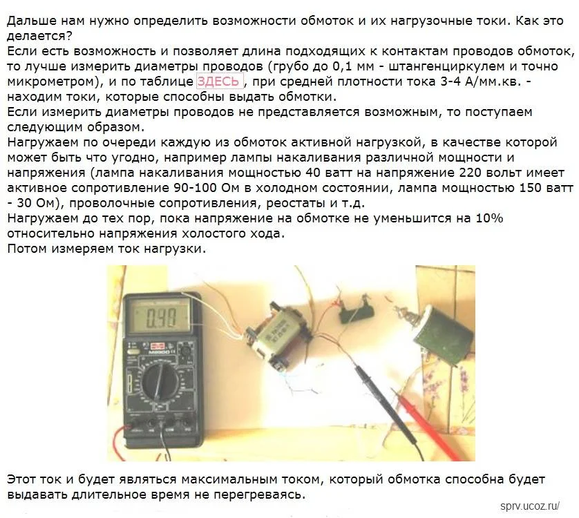

по-чему нельзя снять напряжение вольтметром, переключай его в переменку на значение с запасом и щупай
Снимать показания со 2ой обмотки можно вольтметром мультиметра, ток не в коем случае, но тогда как узнать что я получил то что мне нужно ?
Почитайте об этом здесь Подключаем к сети неизвестный трансформатор. - Начинающим - Теория - Каталог статей - Справочник радиолюбителя
    102.5 KB · Просмотры: 852
