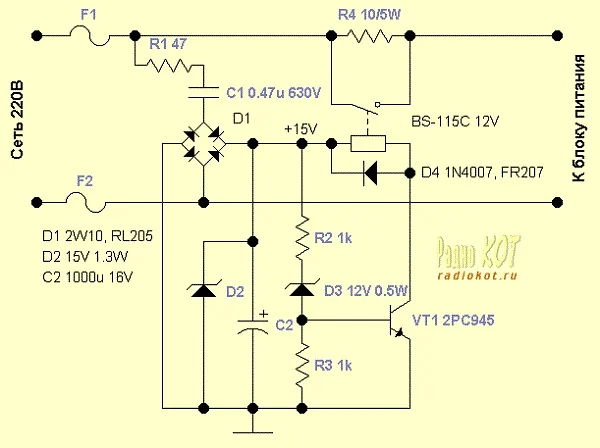

Вывод: не надо ставить такую большую емкость. 30000 максимум, и очень желательно сделать устройство плавного пуска трансформатора, его схемы в нете есть.
как думаете вот эта подойдет??

Да, подойдет.

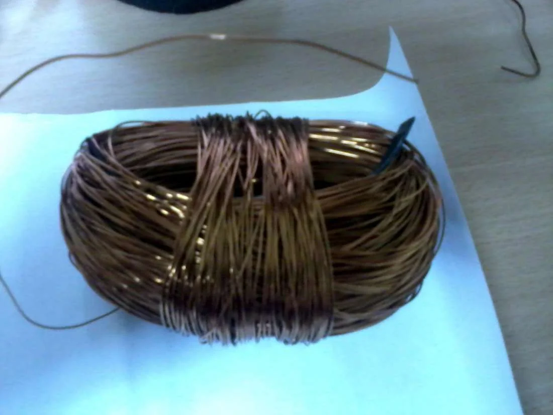

для намотки первички этот провод подойдет??

Толщина у него какая? В этом посте написаны данные обмоток http://www.tehnari.ru/f119/t72697/#post729025
Толщину провода померить можно так:
1. микрометром;
2. если его нет, то мотаем 100 витков провода на вязальную спицу (или что-то похожее, толщину спицы берем поменьше ради экономии), меряем линейкой длину намотки в миллиметрах и делим ее на 100.
