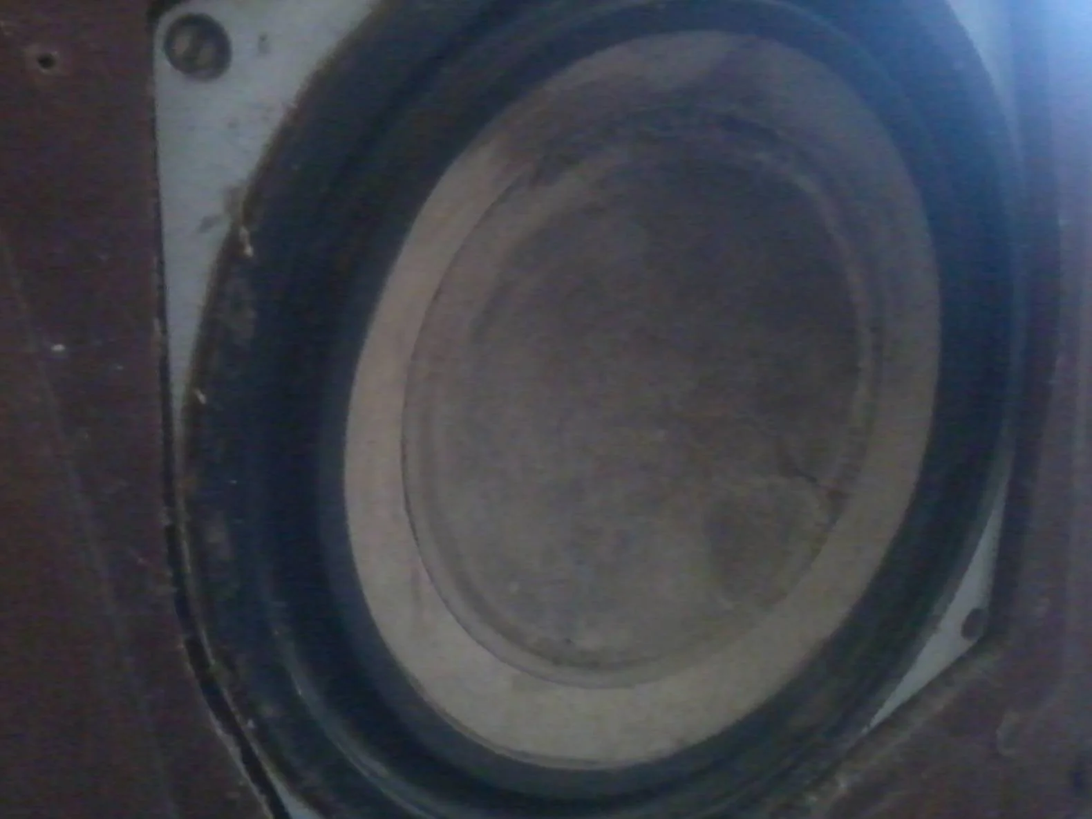

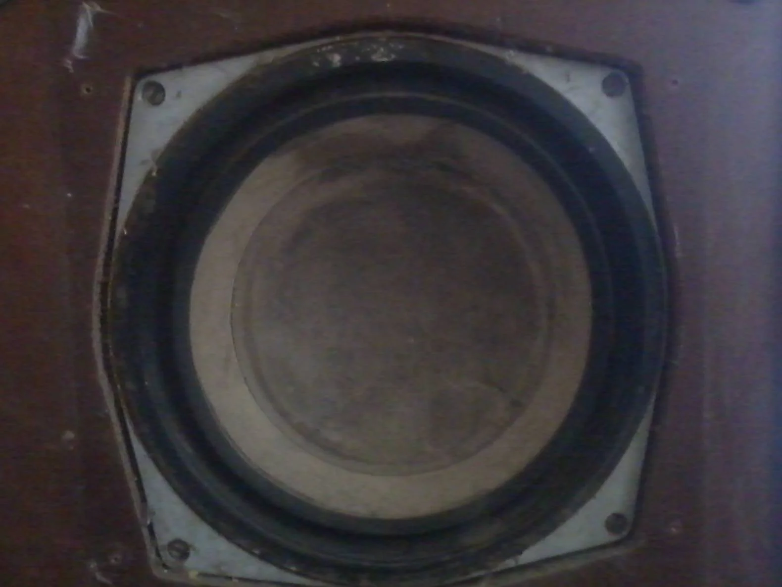

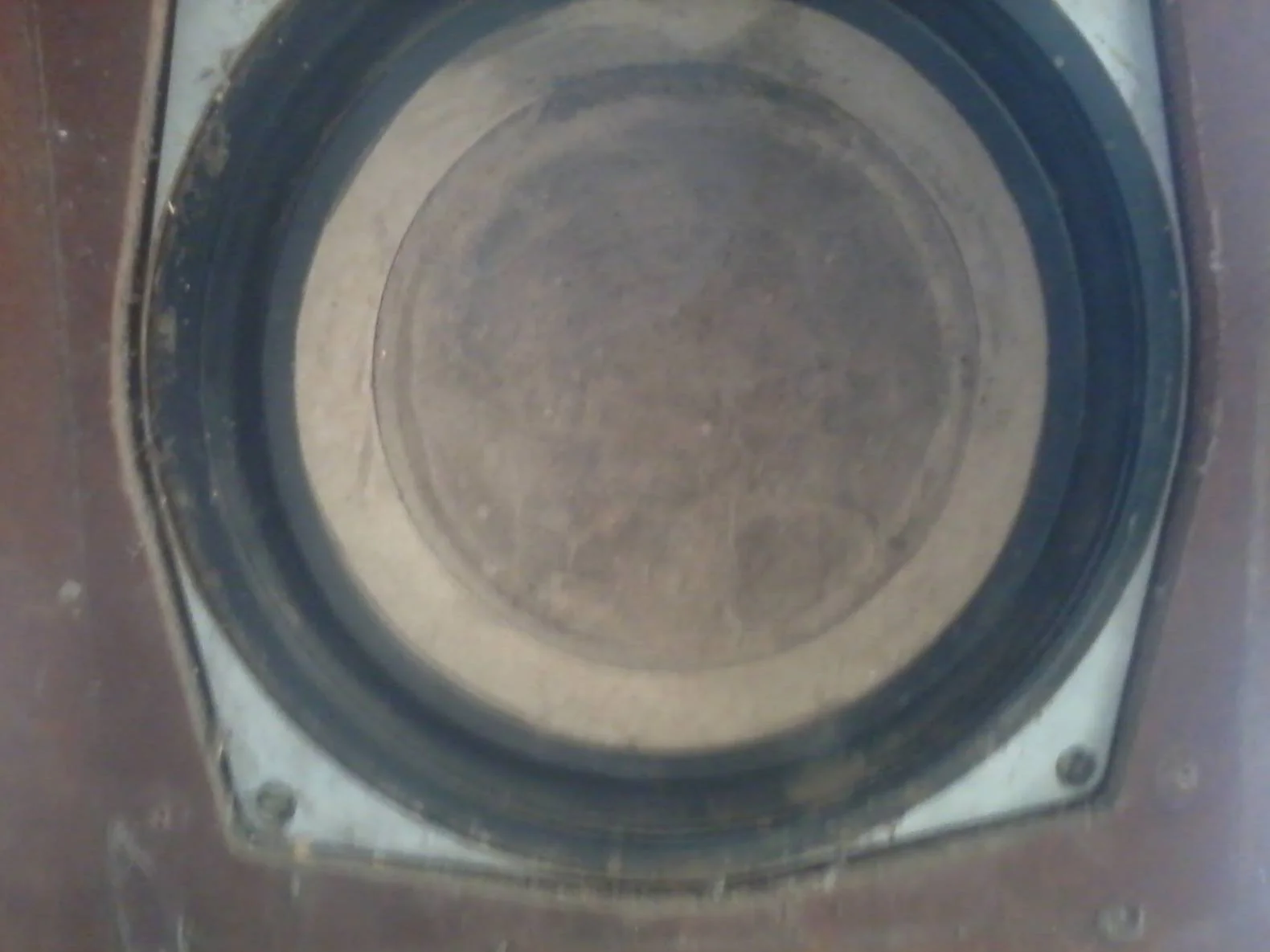

Достались мне эти творения даром. В буквальном смысле. Какое то чудище их оставило метрах в десяти от мусорных контейнеров. Удачный оказался выход на выброс мусора. Притащив их с помощью друзей и некоторой матери домой подключили их. Тут дальше цензура не пропустит описание звука. Вч дохлые, сч в одной колонке работает исправно, в другой тоже Богу душу отдали, нч капец в обоих колонках. Пластиковые накладки улетели в окно. В прямом смысле этого слова. Красиво просто полетели. 75-ки оказались с растянутыми шайбами. Отсюда и пришел вывод почему они пердели. Проблема к счастью решаема легко. Колпаки на них тоже пошли по известному органу. Будут из папье-маше сделаны. Фильтры тоже имели тяжелую жизнь. После их изъятия на катушках 1 и 1.3мгн бумага была обуглена. Вобщем работа над сабом приостановлена на время. Буду реанимировать кливеры...

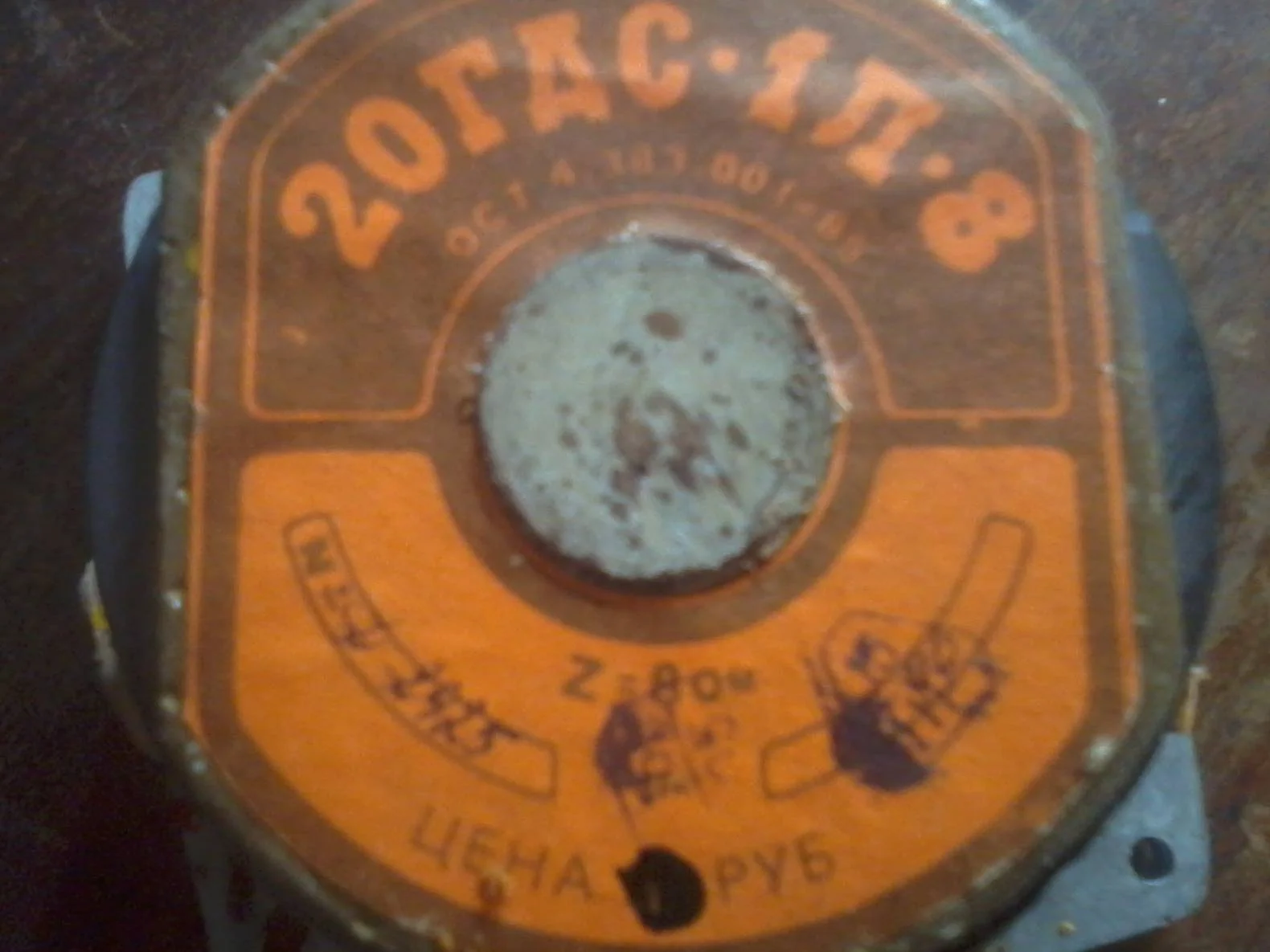

телефон глюк поймал. Сюда картинки нормального разрешения не грузит. До половины даст выгрузку и выкидывает. Чуть позже выложу фото колонок. Начинка готова кроме вч - сохнет лежит. 20гдс оказались тоже убитыми практически. Взял другие с такой же маркировкой с разобраных вег. Звук сносный, но еще далек от ожидаемого. Чую придется делать порт для фазоинвертора - баса мало и динамик душит сам себя:(

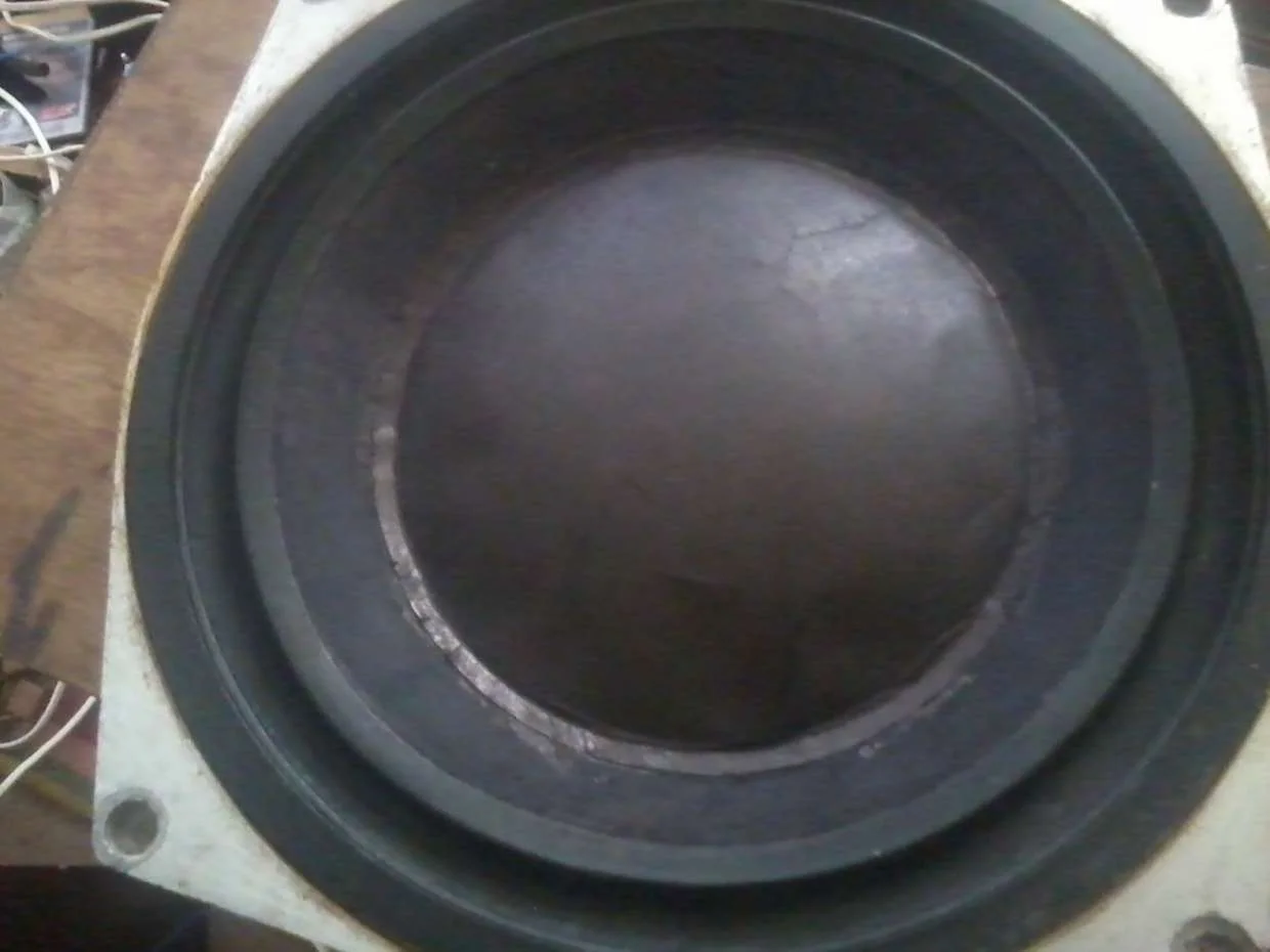

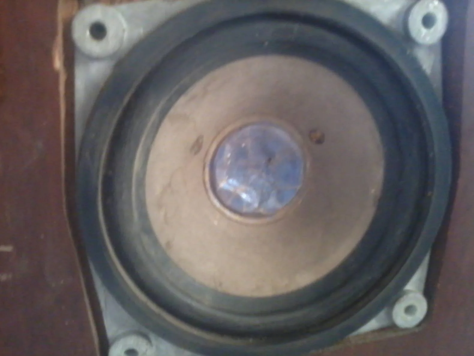

Вот динамики до и после переделки
Ну ничего вроде. Центрирующую шайбу к основанию хорошо приклеил?, а то она приклеена на хрупкий лей, он довольно хрупкий и уже плоховато держит.
обезжирил и на резиновый клей посадил, как и раньше. За те края, что выступают на шайбе я динамик поднимаю - не отрывается. А еще суток не прошло:)

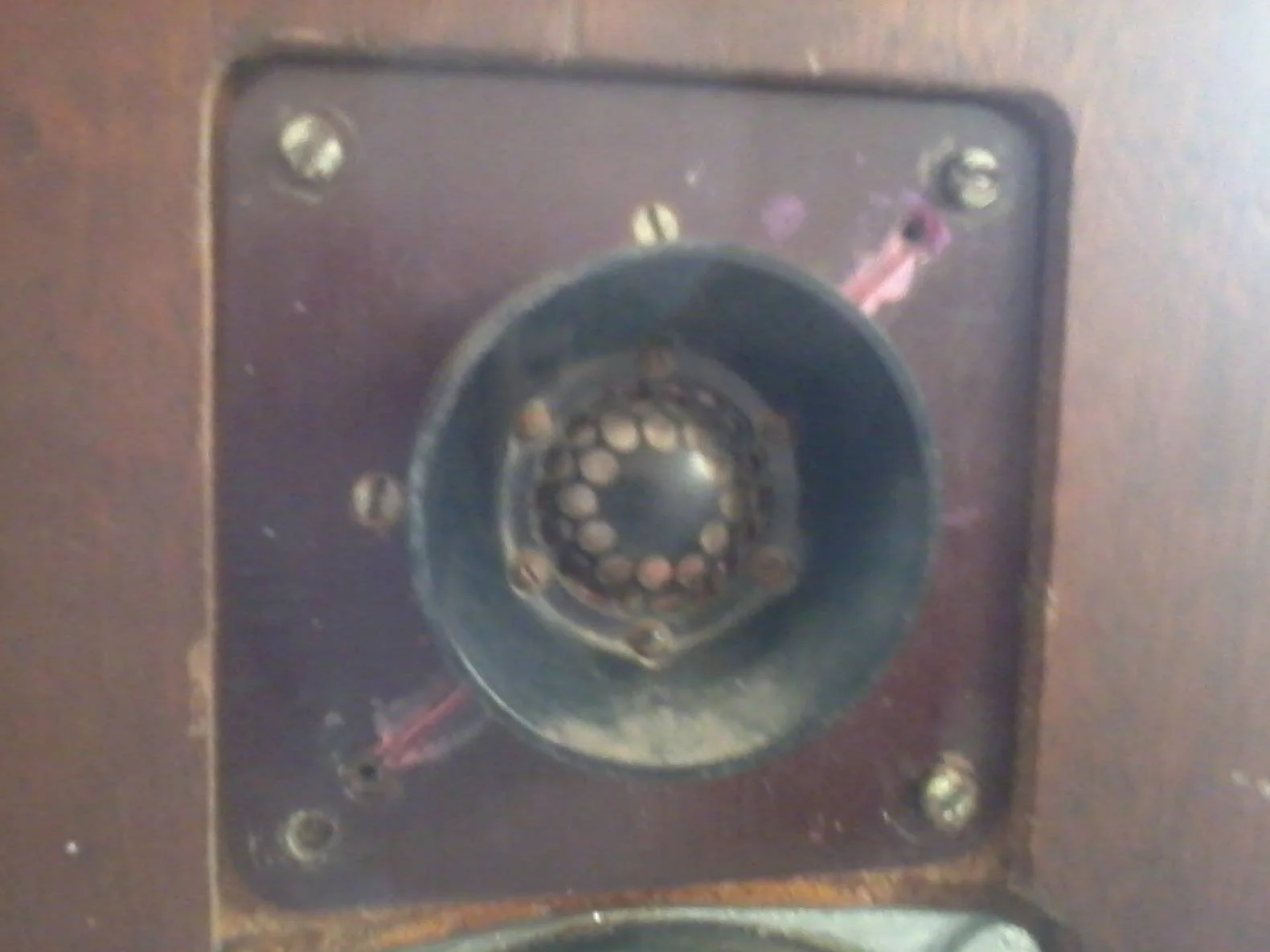

вопрос в другом вот. Нашел проволоку 0.1, от трансформатора правда, сделал два слоя - сопротивление 2.5ом.... Взял проволоку с дросселя 0.08 - мало чем улучшило: 5.3 стало. И это с учетом плохого контакта с щупами прибора - просто концы обмотки ножницами обцарапал. На корпусе динамика есть канавки для подводки - туда можно поставить высококислородные провода, чтобы сопротивление добавить? Или не поможет?

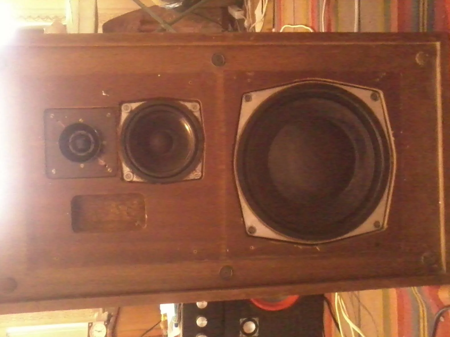

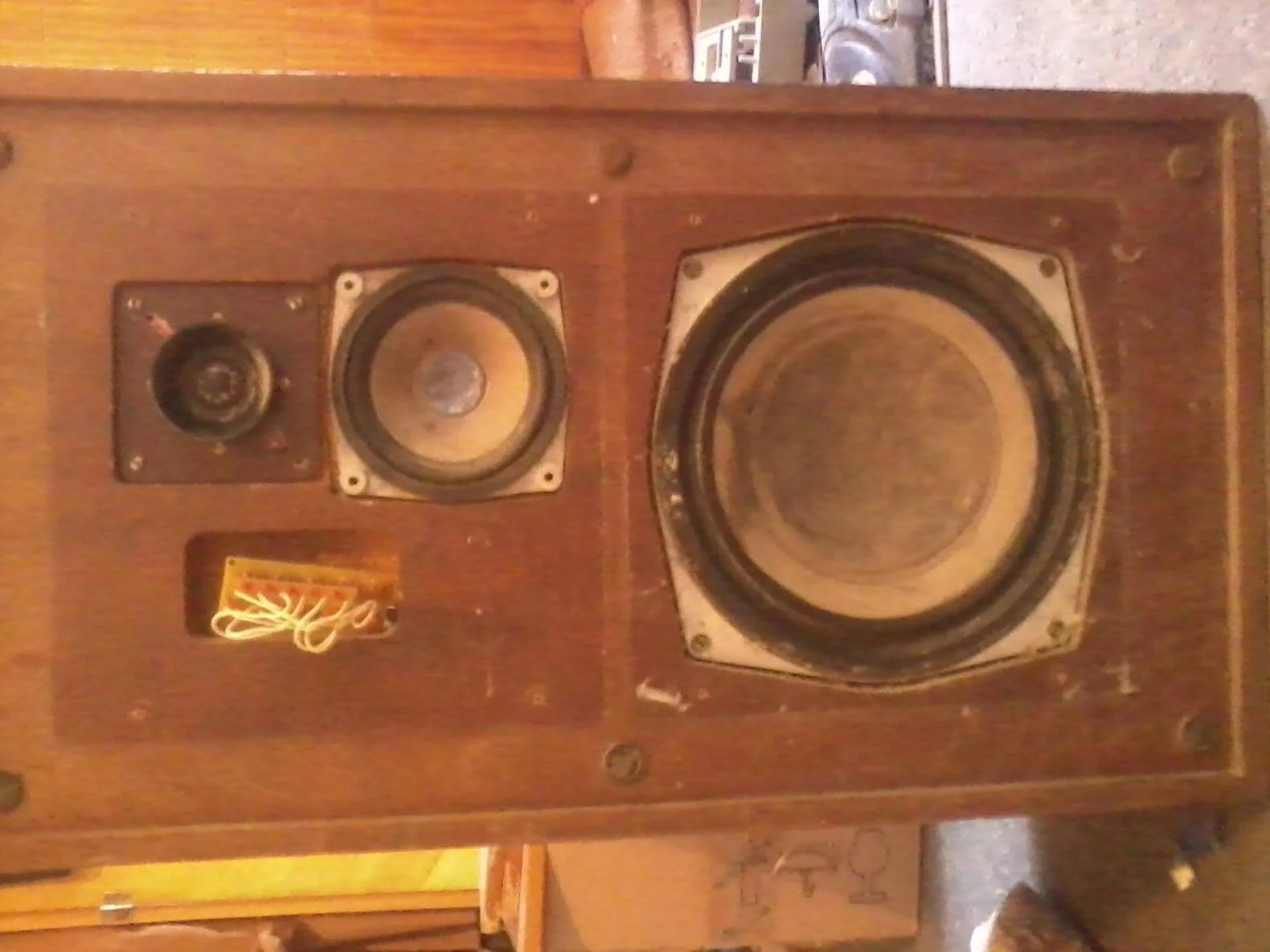

проблему решила намотка на тонкую иглу проволоки на длину подводки такого же диаметра, что катушка:) сопротивление стало 8.1ом:) ниже фото колонок с отремонтированной начинкой и начальный вид. Высококислородная медь имелась в виду - у нее сопротивление немного выше, чем у обычной.
С ремонтом второй колонки буду описывать как и что делал. С этой просто нетерпячка одолела и собрал ее послушать тихонько поскорее:) фильтр перебрал, а точнее выбросил половину в сторону. На нч 2 катушки 1 и 1.Змгн и конденсатор З0мкф мбго, на сч резистор 12ом и последовательно с ним конденсатор на 10мкф мбго, вч 2 конденсатора мбго по 2мкф и катушка 0.22мгн. Фильтры нч и вч сборкой идентичны, только разница, разумеется в деталях и их применении. Нч последовательно стоят катушки, на их соединении включен конденсатор одним выводом, вторым на - . Первой стоит 1.З , вторая 1мгн. Вч между последовательно включеными конденсаторами включена катушка одним выводом, вторым на - . Динамики синфазного включения. Полярностью не игрался.
что скажу... На громкости обычного разговора звук смягчился, если сравнить со звуком родного фильтра и бас перестал бу-бу делать. Громче включать не хочу - пусть клей возьмется нормально, а там гляну:)

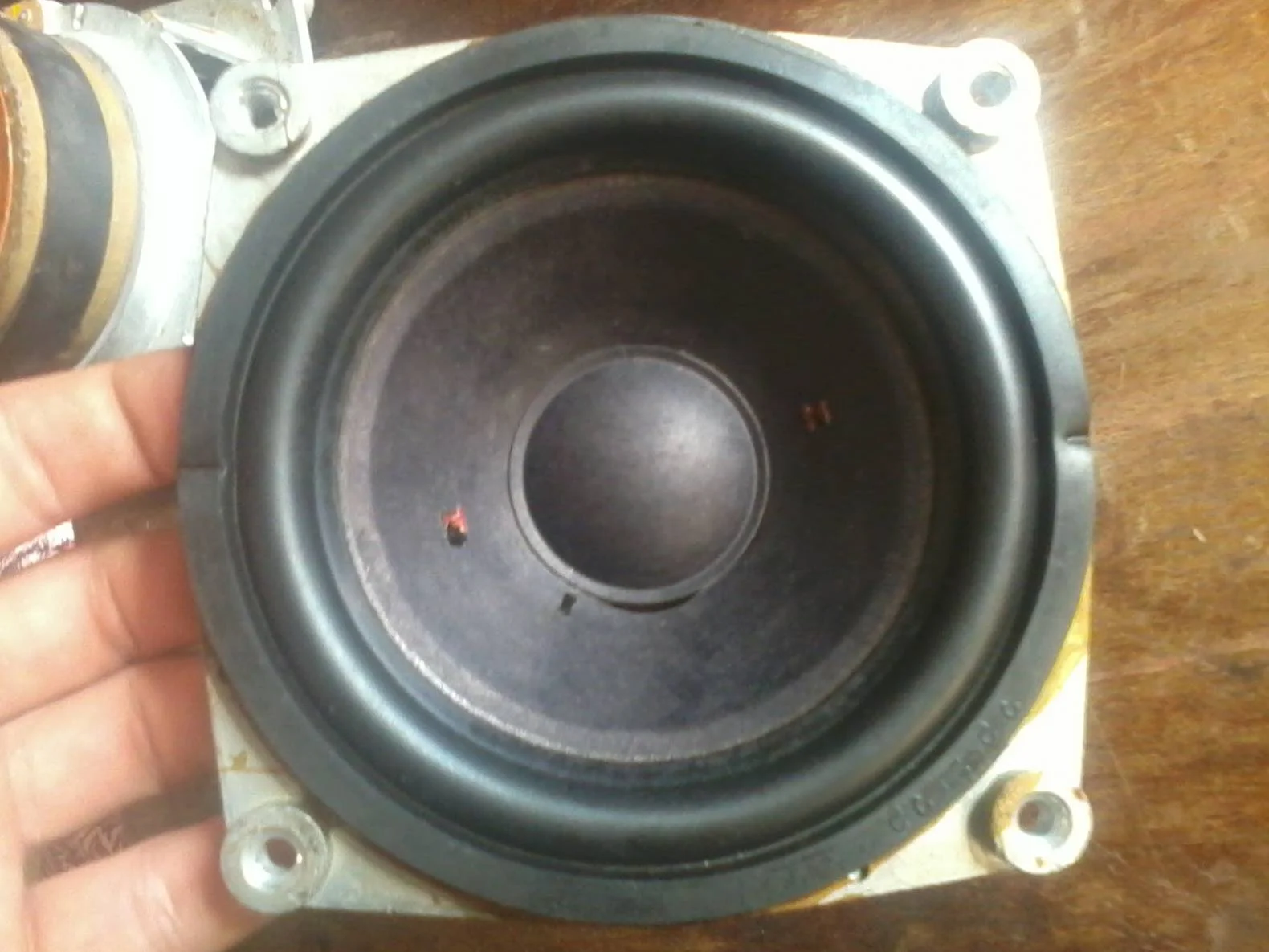

На фото ниже вид динамиков. Внешность обманывает. Но по порядку.

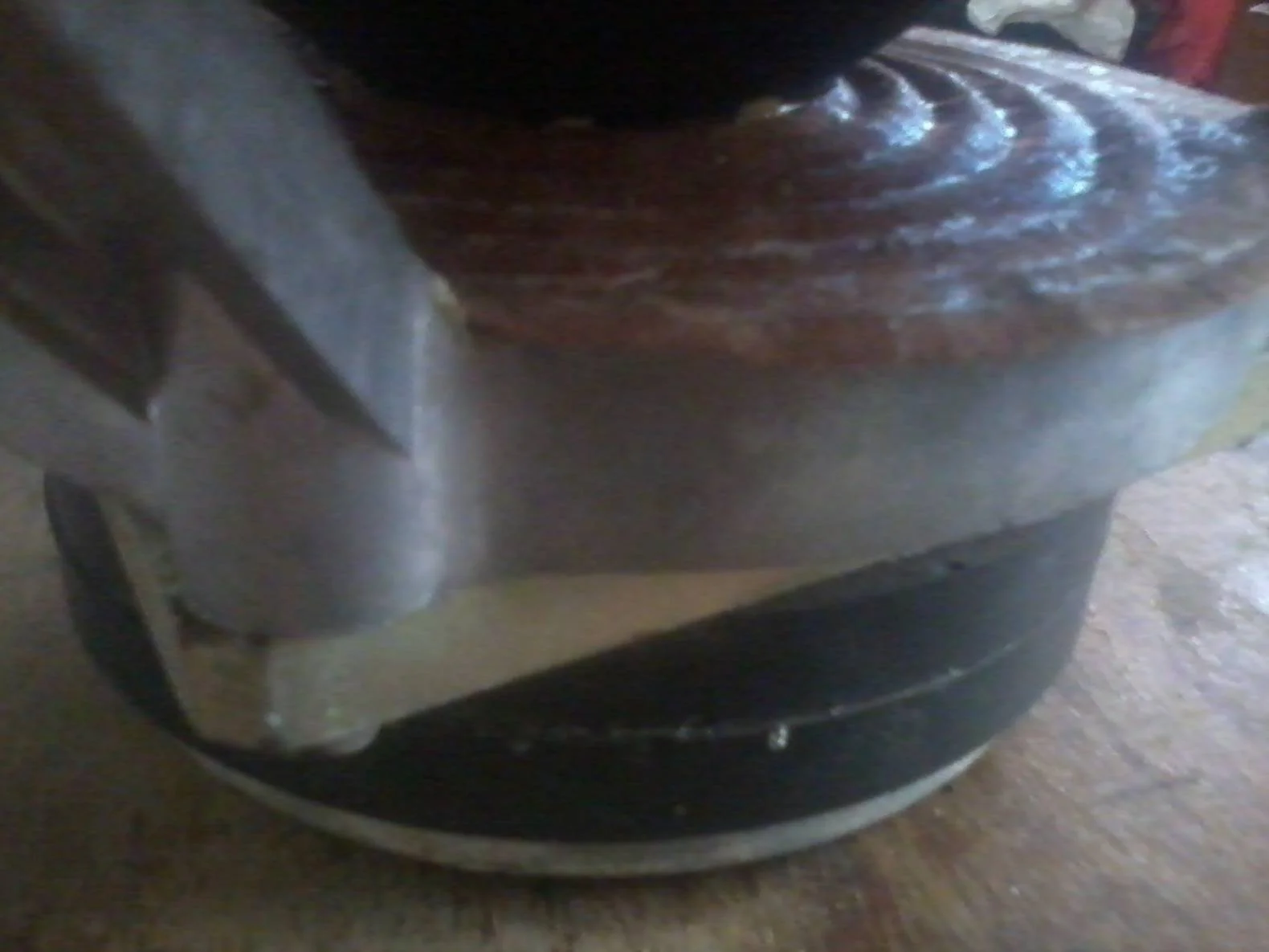

Вот головы:
    58 KB · Просмотры: 584
    55.2 KB · Просмотры: 466
    54.4 KB · Просмотры: 407
Первым был демонтирован сч динамик. Его сменит такой же дин, взятый из 25ас-309.

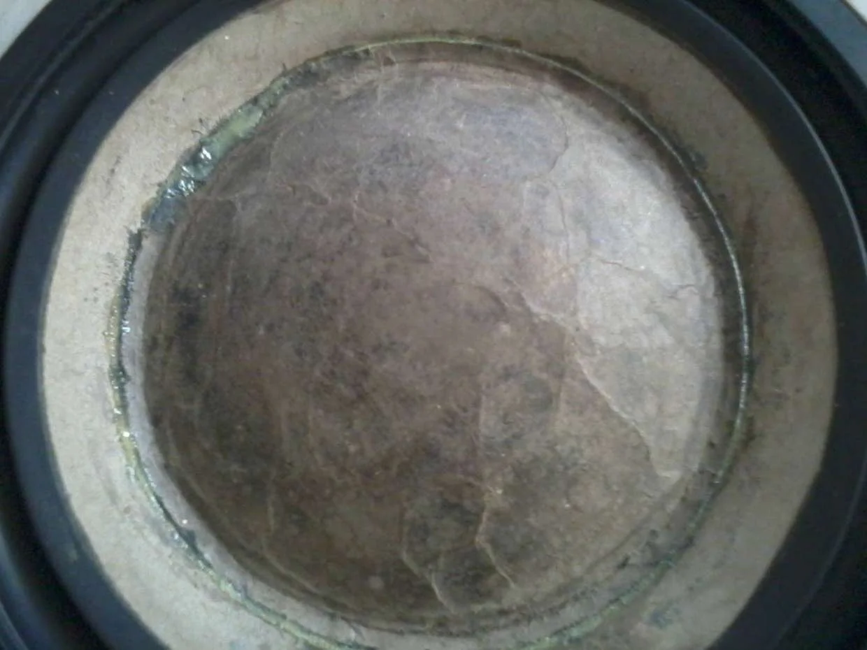

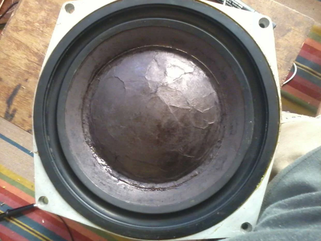

Динамик нч оказался с поврежденной шайбой - ее грызла какая то тварь и возможно даже не одна. Но, к счастью, проблему решил всё тот резиновый клей и шелковая нить, смоченная ним, проложенная в местах прогрызов вдоль оси ребер по кругу.
Колпачок был отделен, выправлен, покрыт двумя слоями клея и тремя слоями папиросной бумаги. Минимум веса - прочность приличная вышла. При нажатии пальцем на колпачек он почти не деформируется. Высохнет - будет самое то:) так же было обнаружено, что колпачек неоднократно пыталить выравнивать - весь в дырках. Более подробные шаги изложены в ссылке на первой странице.

Динамик нч оказался с поврежденной шайбой - ее грызла какая то тварь и возможно даже не одна. р:

на ней не было клеммника. Думал, что просто вырвали, когда выбрасывали, оказывается его там ну оооочень давно не было, если посудить по внутренностям колонки...
Понятно. Я себе клеммы на пружинах поставил, очень удобно, раньше винтовые ставил, но ими неудобно зажимать провод.
скорее всего буду ставить винтовые клеммы от бф11 - есть пара разбитых, сниму с них.
