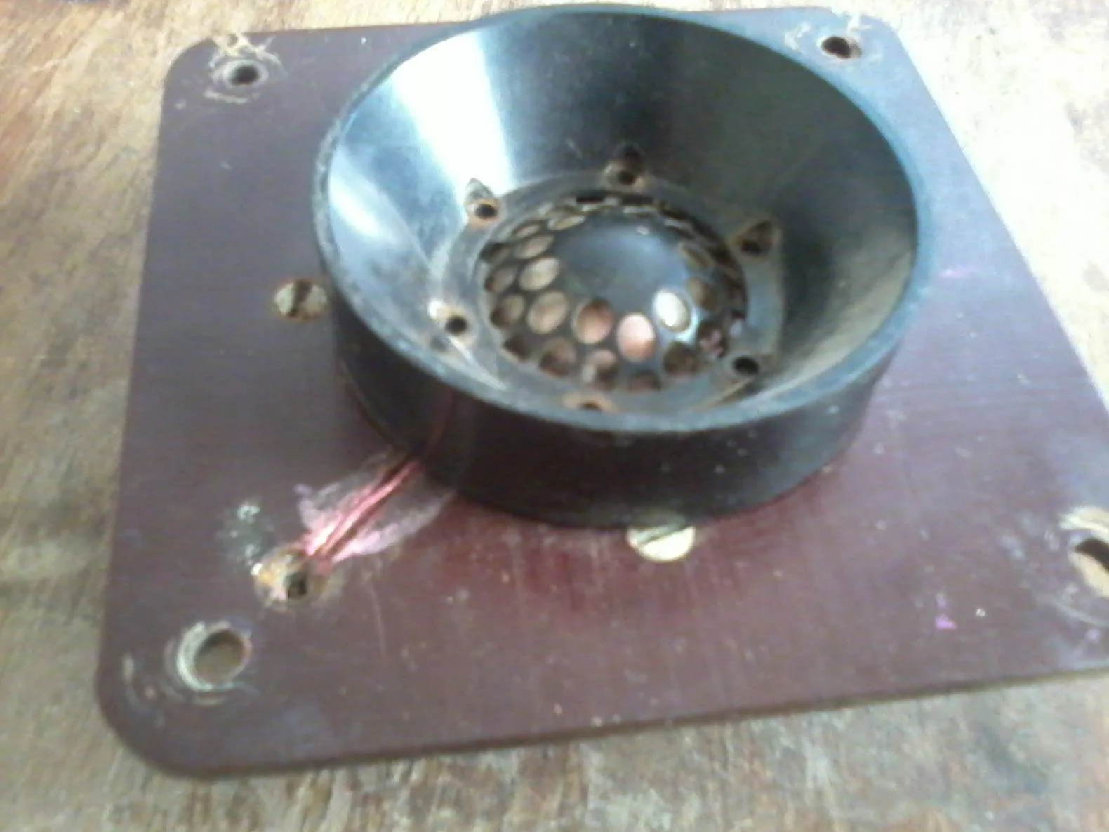

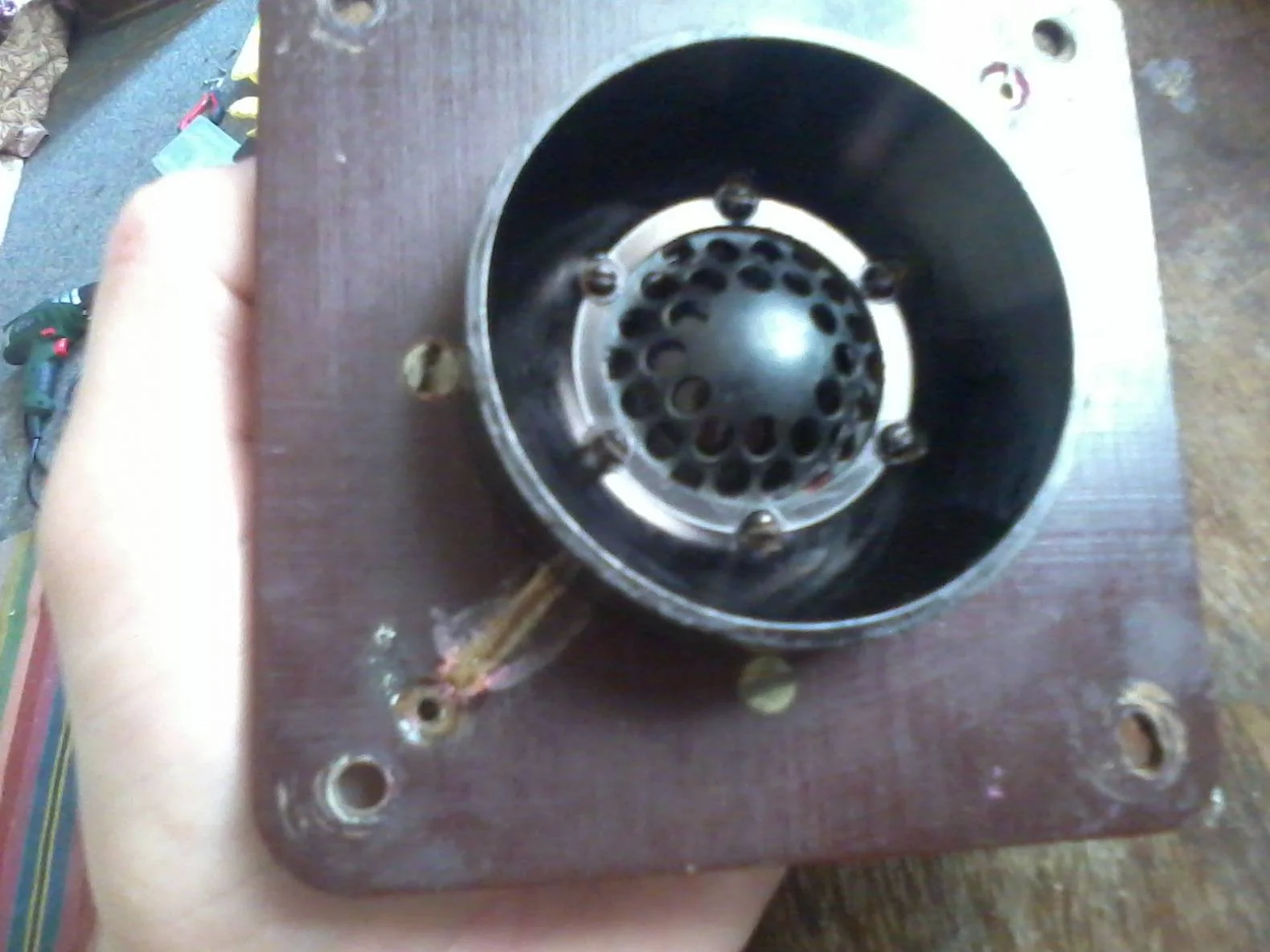

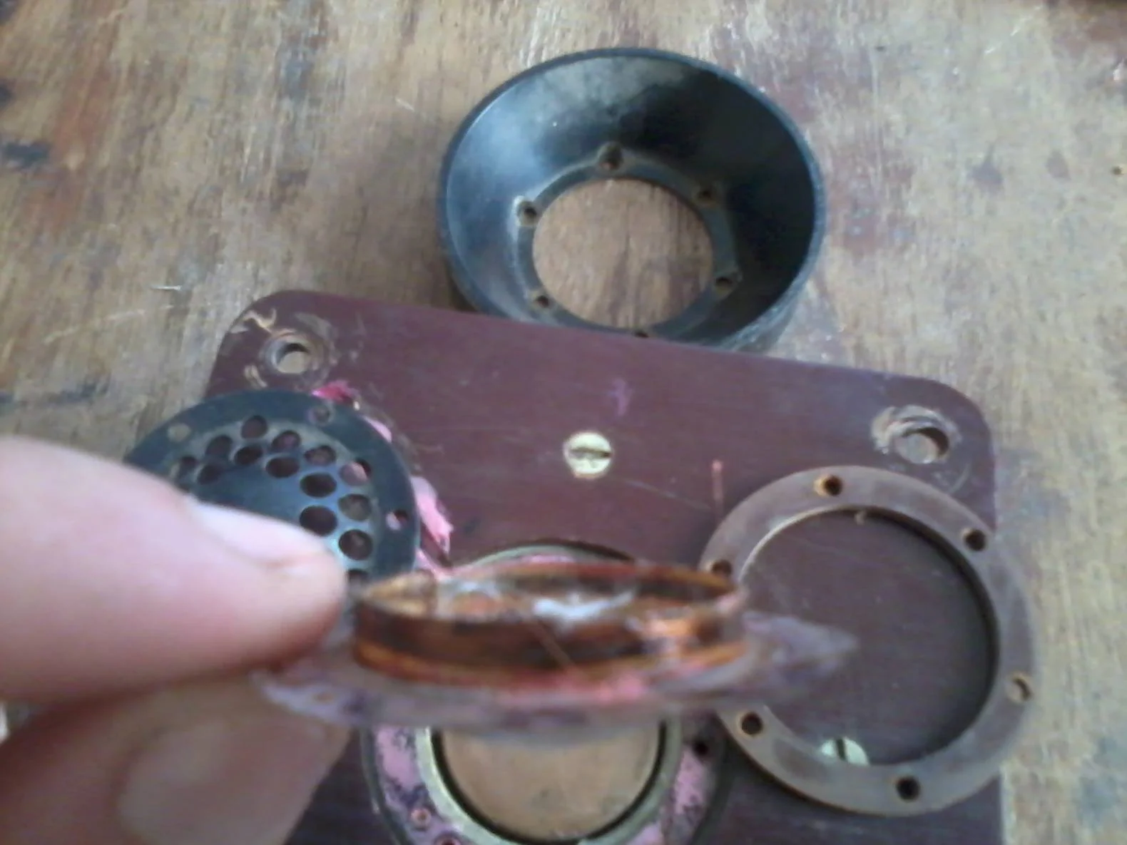

Сегодня взялся за вч динамик. Разобрал... В смятении, как и в первый раз. Вот фото:
    84.6 KB · Просмотры: 563
    82.9 KB · Просмотры: 1,065

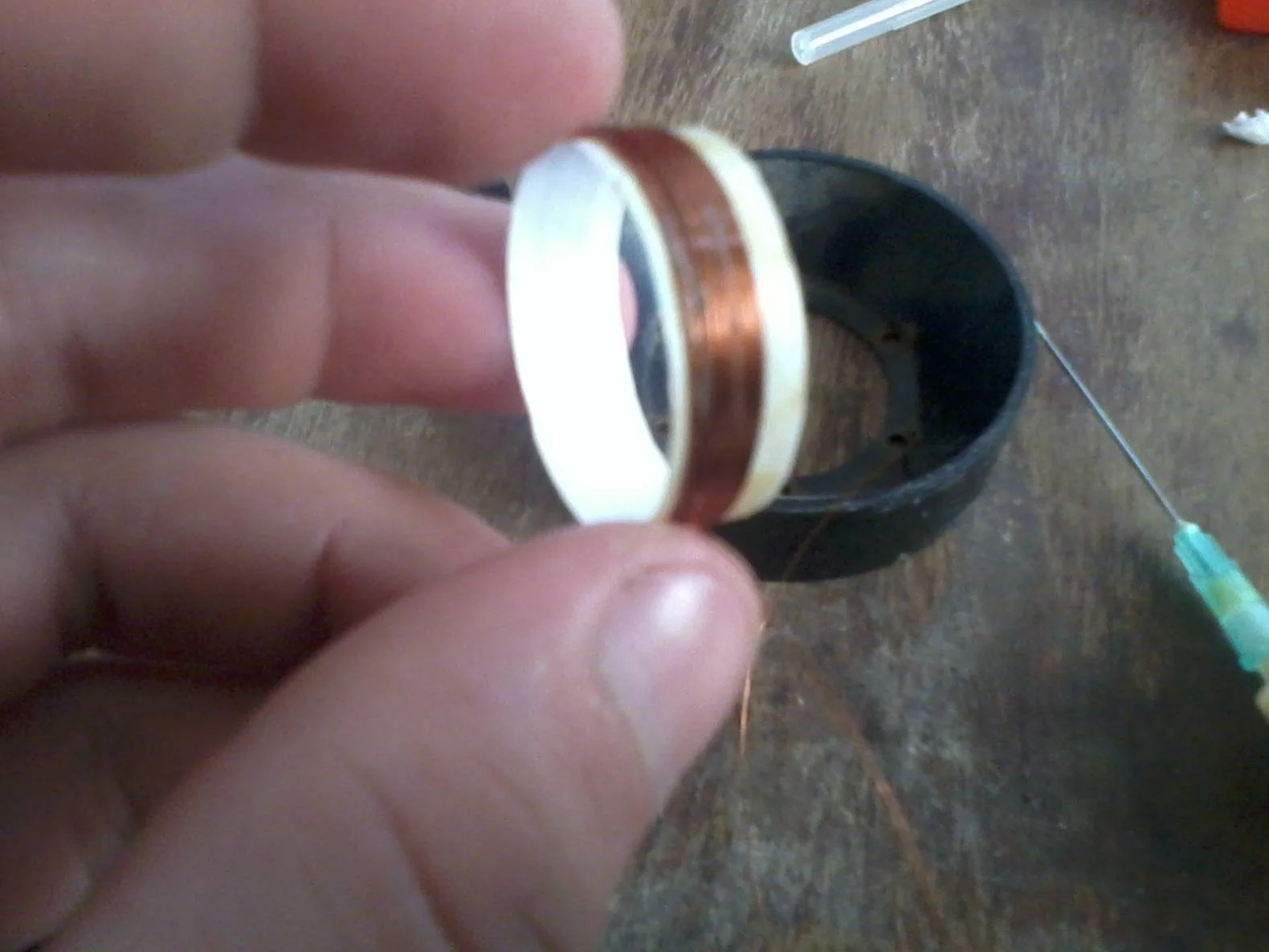

Новая катушка изготовлена так же, как и предыдущая, по инфо, предоставленной оборотнем - отдельное спасибо за помощь.
Закрепленная на мембране установлена для определения полярности

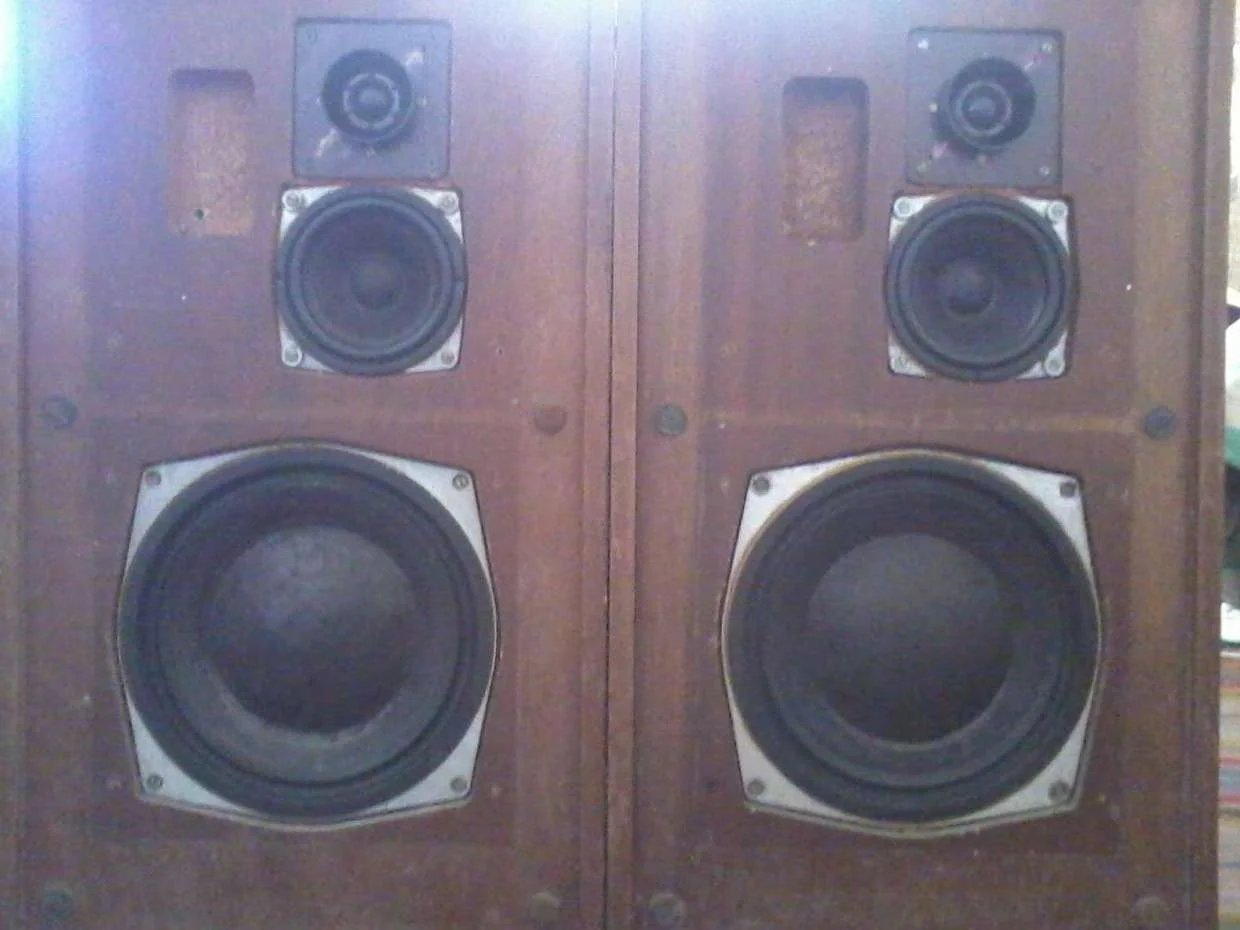

Электронная часть колонок ожила, но звук дает намного мягче, чем ее нетронутый прототип, прослушанный у знакомых.
Вот так выглядят обретенные вторую жизнь динамики в еще нетронутых корпусах. Дует из всех щелей, но звук уже порадовал слух.

конечно не с90, и уж подавно не подогнанные из клуба JBL, но свое эти колонки играют честно:)

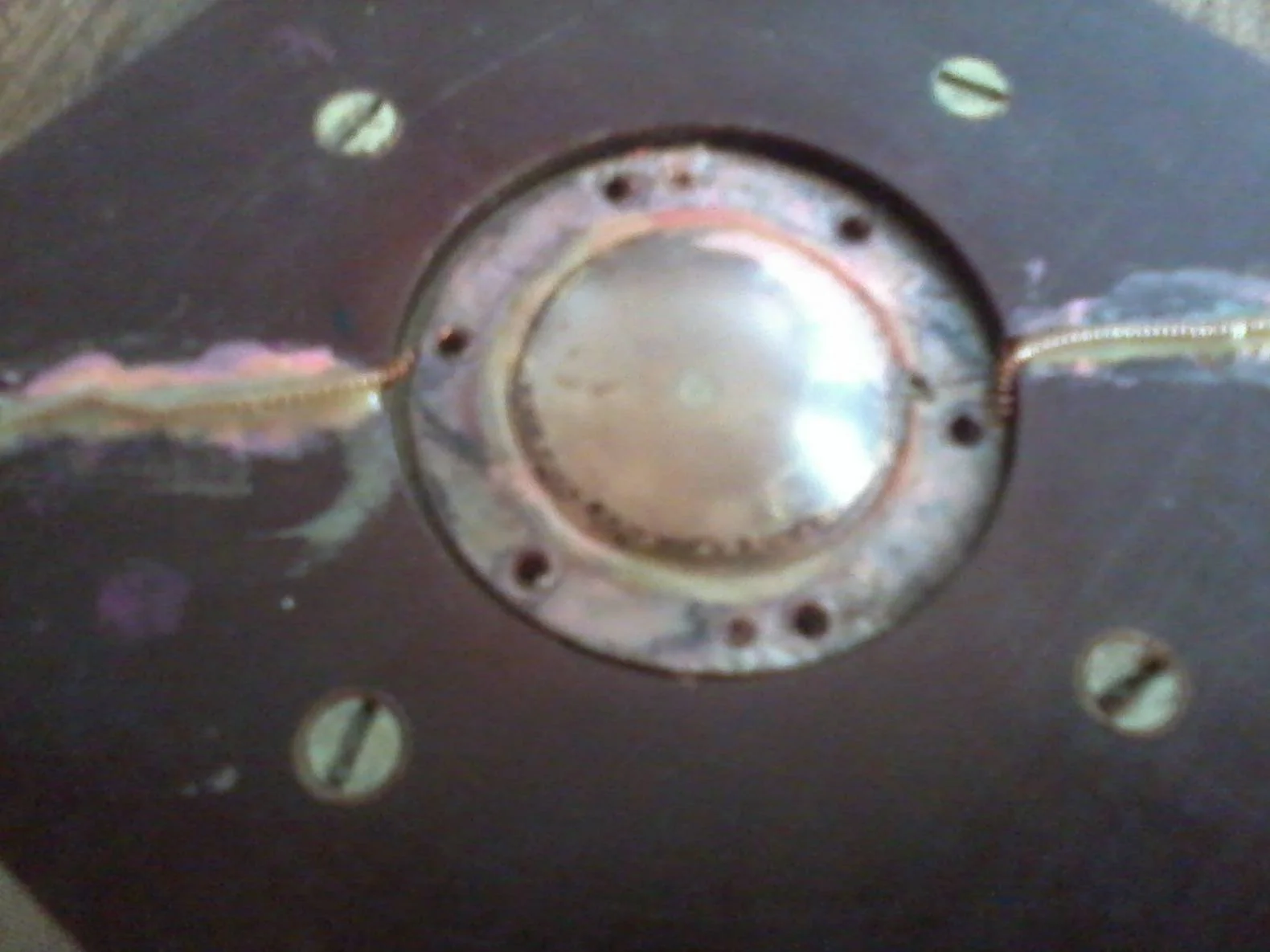

кстати, забыл. Вот отремонтированный вч. Даже блестеть начало оформление после чистки.

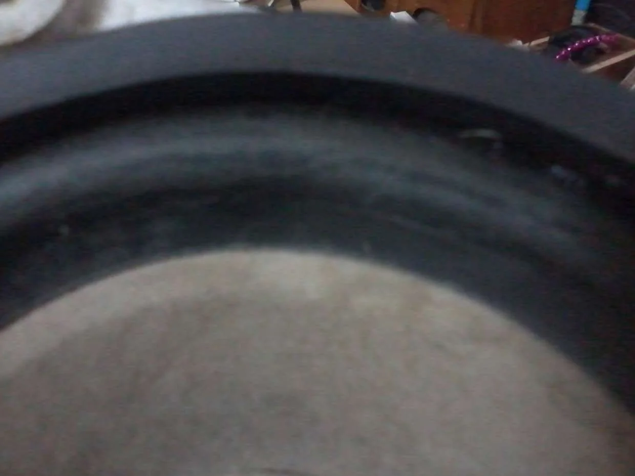

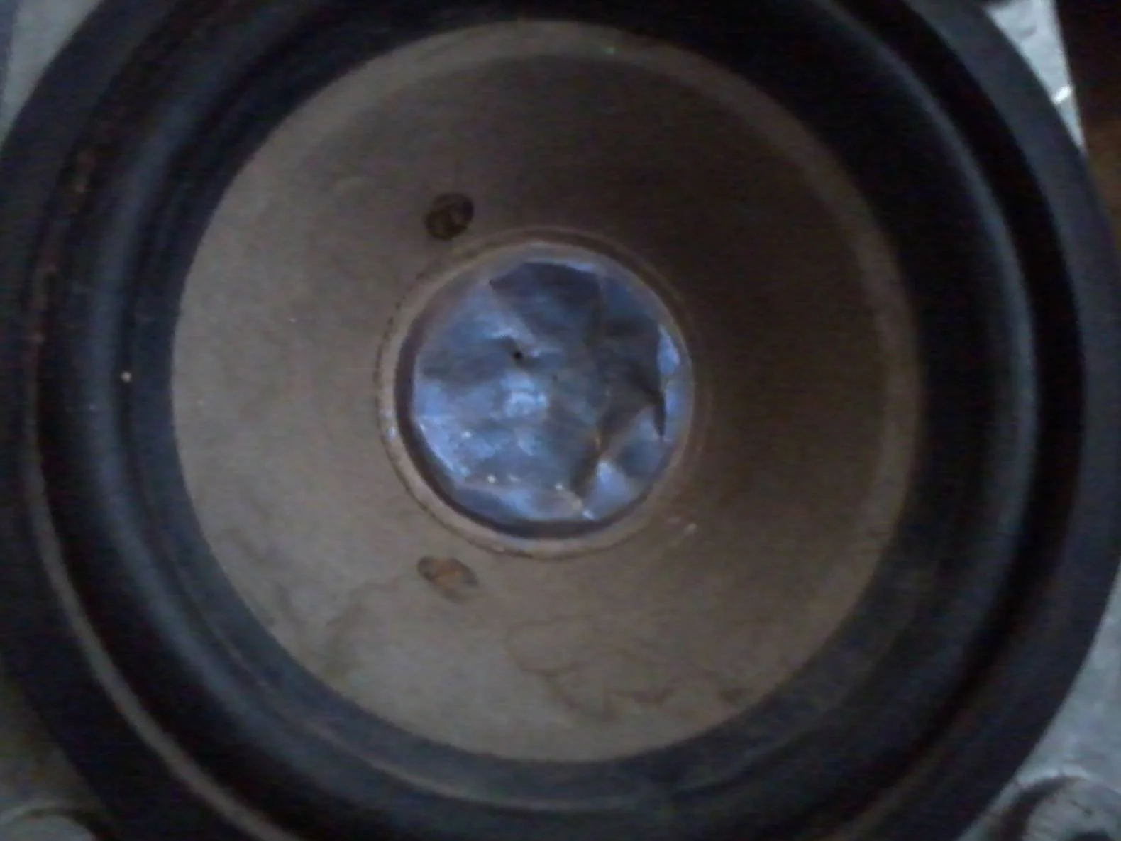

Вот пока ожидаю корпуса от друга - латает куда лучше, чем я, дыры. Взял дохлый покрытый паутиной сч динамик. Очистил, вся дохлость крылась в отгоревшич или оторвавшихся подводящих проводах. Поставил новые, из экрана сделал от какого то телевизионного провода старого, - всё работает чисто и аккуратно. Еще один довод, что колонки в прошлой жизни насиловали мощью усилителя от души. Но теперь вот вопрос в другом - не будет ущерба для сч, если переделать немного диффузор? А именно сделать его плоским, от звуковой гильзы увеличить длину до нового диффузора и после крепления удалить старый. Или просто закрыть диском из картона на диффузор даст тот же эффект?
вот фото очищенного диффузора (какой то извращенец гламурный юзал колонки - почти вся наружность была лаком с блестками):
    57.1 KB · Просмотры: 167

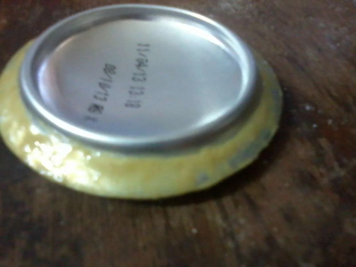

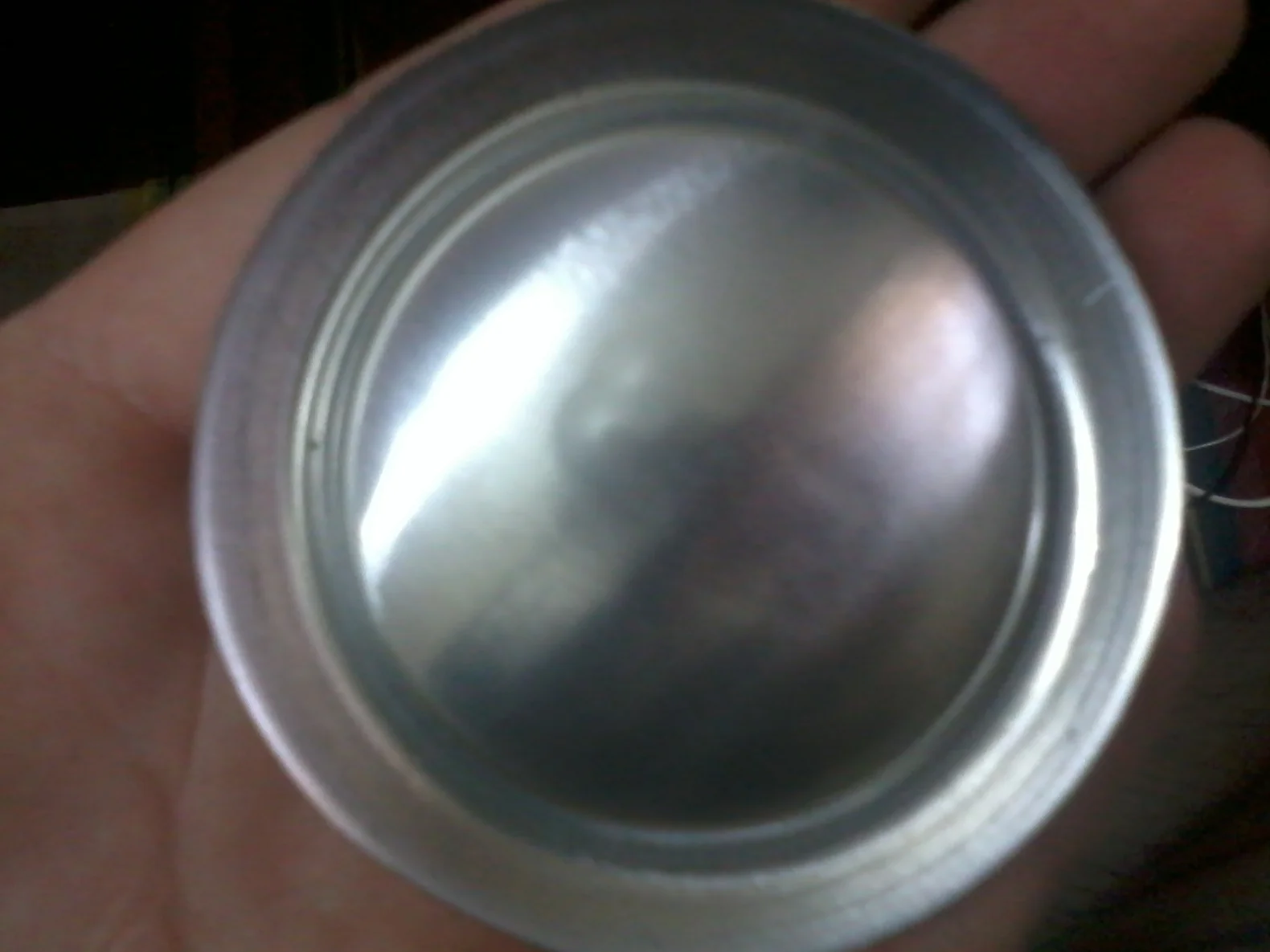

колпачок из донышка алюминиевой баночки можно вырезать
Вот с площадью плохо... Тогда подоживлю старый диффузор, чтоб стал гладкий и донышко от банки на колпачек. Ну и черная окраска рулит:)
существуют пропитки для бумажный диффузоров, улучшающие их свойство и долговечность, поищите информацию.
знаю))) но для начала их прочистить всё равно нужно)))

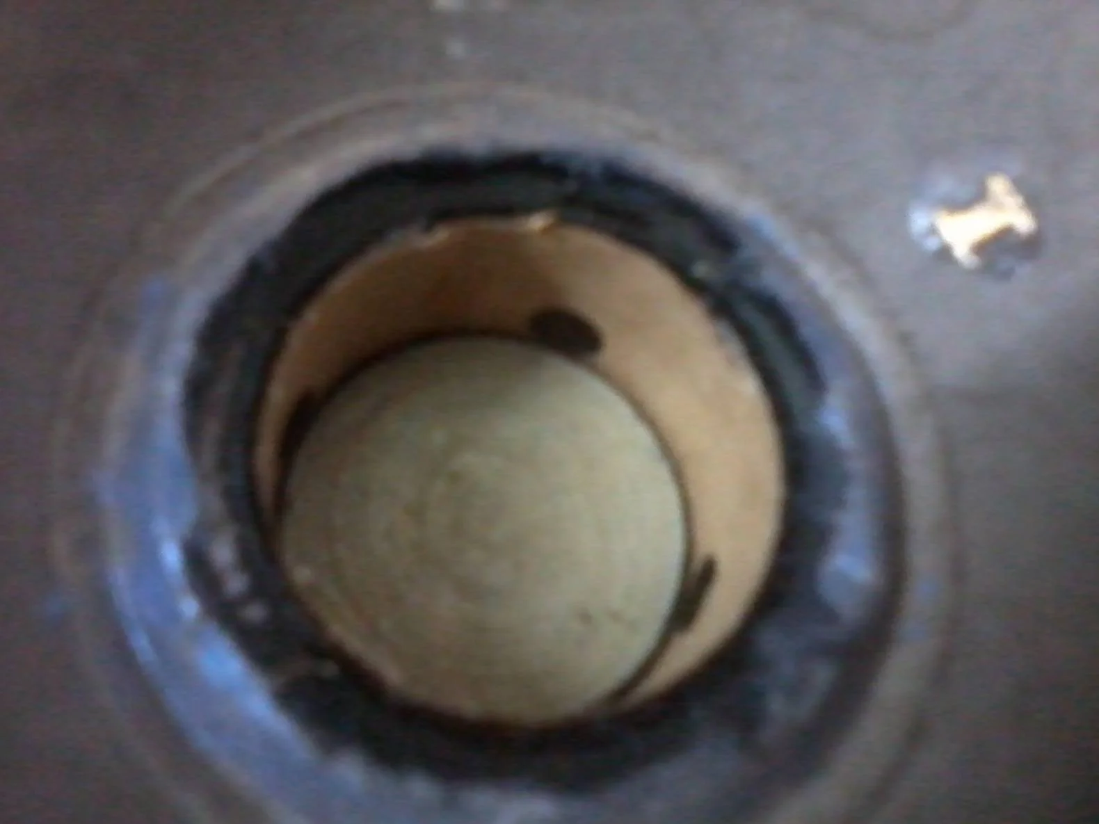

Вот продолжаю косыми глазами ремонтировать динамик сч. После чистки и удаления старого колпака он стал внушать уважение - в гильзе 4 вентиляционных отверстия. Прям страшная мощь:D
вот фото динамика и нового колпачка(получилось вырезать с 8 раза. Поэтому и глаза косые:D) :
    33.3 KB · Просмотры: 306
    54.9 KB · Просмотры: 163
    50.2 KB · Просмотры: 335

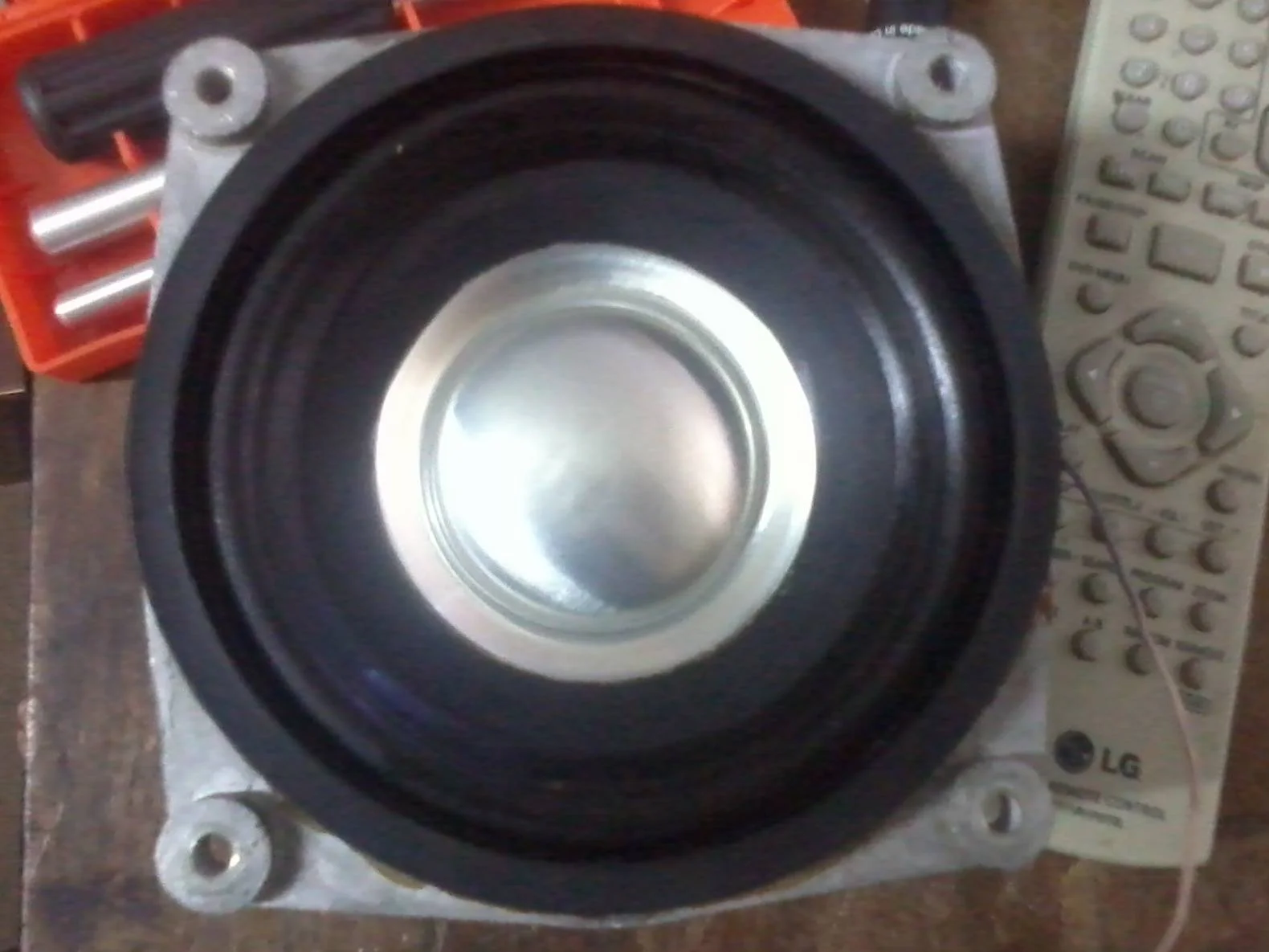

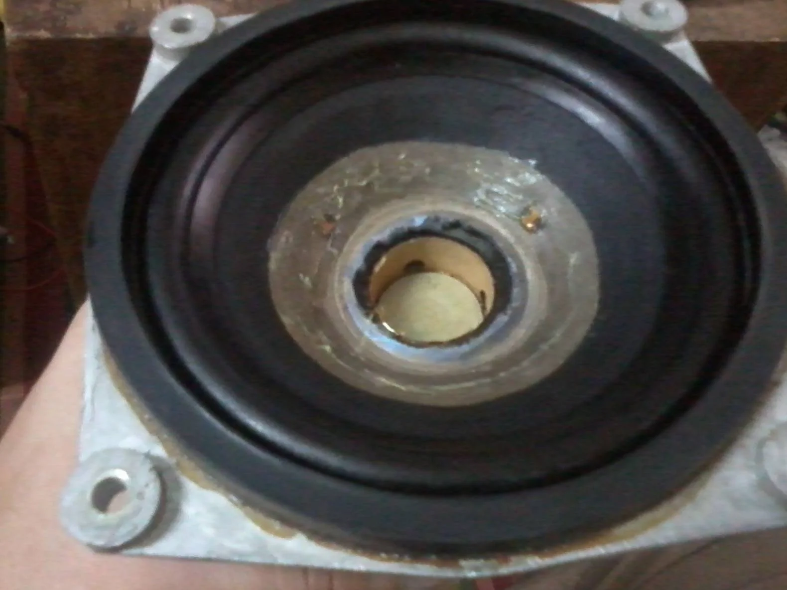

Покраска, обезжиривание и нанесение клея, совмещение колпачка и динамика...
Ей богу: если скрыть корзину под декорацию на корпусе и глянуть рывком - и не скажешь, что буквально полчаса назад это был страшно изнасилованный советский 20гдс:

края надо было больше обрезать, а так норм :)
