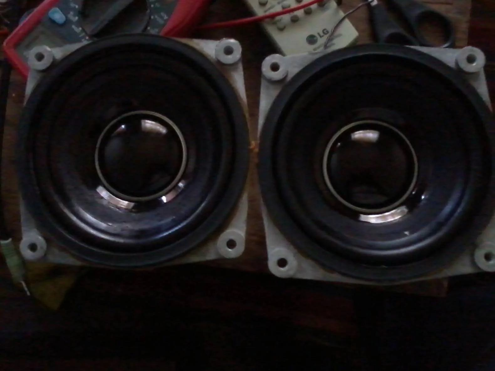

Да, с этим маленько переборщил))) на дне баночки оказывается есть клеймо штампованное Е3 - в дальнейшем буду его ровнее клеить) это так, эксперимент) правда вот какая штука произошла: динамик еще не переделанный - играет без баса. Этот же начал воспроизводить и бас... Проверял без корпусов. Лежали оба на столе.
Вова, отличная идея с колпаком :)
Завтра приезжают корпуса.
Вот, что получилось из сч динамиков, после вмешательства. Даже басить начали о_О

Красавчик!! Зачет, у меня аж слюнки текут, мечтаю свой 15ГД-34 так до ума довести... :)
до ума изначально нужно доводить электронику и звуковые части))) внешность это уже дело балованное и индивидуальное - главное чтобы звуку не во вред)))
Надо было покрасить обычным черным маркером! И качество звука сохранится, и структура материала не изменится.
Вот тут спорный момент, если диффузор уже изрядно потрёпан, маркером можно добить его, начнет как вата пушиться :)
Про такое состояние я не писал! Имелось ввиду, когда хороший диффузор.
:D ну я к тому чтоб знали, а то у нас же "фанатов" много, начнут красить, а потом кричать мол насоветовали им... :D
То то и оно, ребята. Поэтому и написал, что в первую очередь нужно сделать звук, а уж потом внешность:) снаружи можно сделать что угодно. А вот звук - это уже вопрос тонкий. И спасибо за советы в ремонте этих колонок и их узлов:)

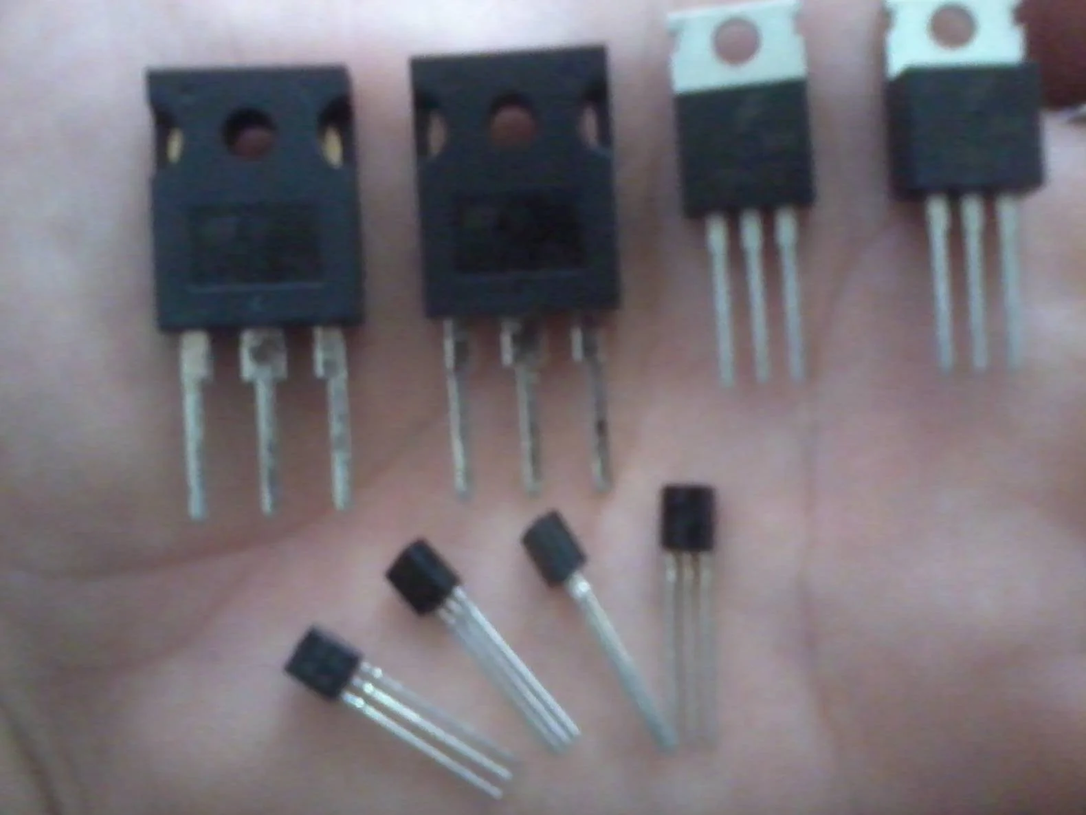

Вот продолжаю развивать тему. Решил собрать для этих колонок два усилителя на составных транзисторах. Сегодня пришел заказ мой, но не весь. Умельцы транзистор тип42 прислали, вместо тип142, которые я заказывал. 147-е и 558-е пришли:)
трансформатор еще не порешал. Скорее всего буду искать тор от стабилизатора советского и проволоку мм эдак 2, наверно. Или 3.
вот пришедшие транзисторы
    54.9 KB · Просмотры: 100

но если рядом за подобную цену нет с-90 или амфитонов - в принципе можно взять. Свои басы в родной сборке 40гц они отрабатывают. Мощи в 40вт им в самый раз. Мне эти даром достались, вот и вкладываю в них так, чтобы получить достойный советский мощный звук, но, правда, детали усилителя уже будут современные - как из фото выше видно, что будет усилитель на составных транзисторах собран. Изначально схему проверю на советских транзисторах - подходят под Дарлингтоновскую кт315 на обработку входного сигнала, кт819 на раскачку и любые мощные п-шки подходящего перехода на выхлоп. Правда так можно будет выжать максимум ватт 70. Проверю так сборку и поставлю новые транзисторы, чтобы полторы сотни-сотню давить честную:)
