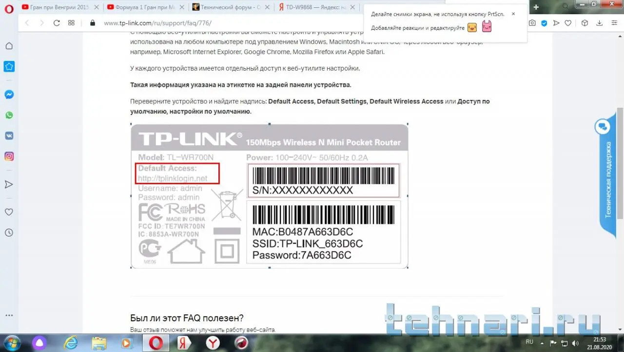

ADSL модем Tp-Link TD-W9868 не поддается настройке,т.е через ІР. Подключаю сетевой кабель, набираю 192.168.1.1 и браузер открывается и выводит сообщение, что нет подключения к интернету. На модеме светится индикатор питания и вай фай. Индикатор подключения телефонной сети не горит.

ну значит он НЕ 192,168,1,1. или кабель не работает. или он сдох. лампа на стевухе горит? настройки роутера сброшены к заводским?
снизу написано кем и где он должен стать.
А у него точно 192.168.1.1 а не 192.168.0.1 ?

В какой LAN-порт подключили компьютер? Для настройки рекомендуется порт Lan0. И соглашусь с piton331, у TP-Link на роутерах чаще всего встречается внутренний адрес устройства 192.168.0.1.

на этой 1.1 я инструкцию глянул. НО. у меня дома была куча приблуд со своим айпи. и я всегда переставлял дефолтные настройки сразу. такшта. еще раз. сначала сбросить. потом проверить то ли втыкается и туда. (яхз - может это вовсе и кабель а что-то хитрообжатое). потом подумаем )))
и да. оно свежекупленное или трофейное? блин, нужны штатные телепаты.

Тоже заскочил на офсайт, в раздел поддержка. Там гласят что можно зайти по имени. Как я на своём кинетике делал ( 5 лет назад было, я тогда впервые инструкцию к роутеру прочитал перед запуском tehno003 ) my.keenetiс.net в моём примере. У ТС-а как то так

Здесь другое, ТС на вебморду роутера попасть не может. Соответственно и к настройкам доступа нету. d190176 прав, хард ресет и с нуля настроить.
так ещё проще, заглянуть в инструкцию и посмотреть какой адрес нужно вводить. Заодно проверить правильность подключения к роутеру и разводку на патчкорде.

У меня несколько ровтеров валяются , у всех 168.1.1 и на брюхе так напИсано -это adsl , а сетевые наоборот 0.1 .
