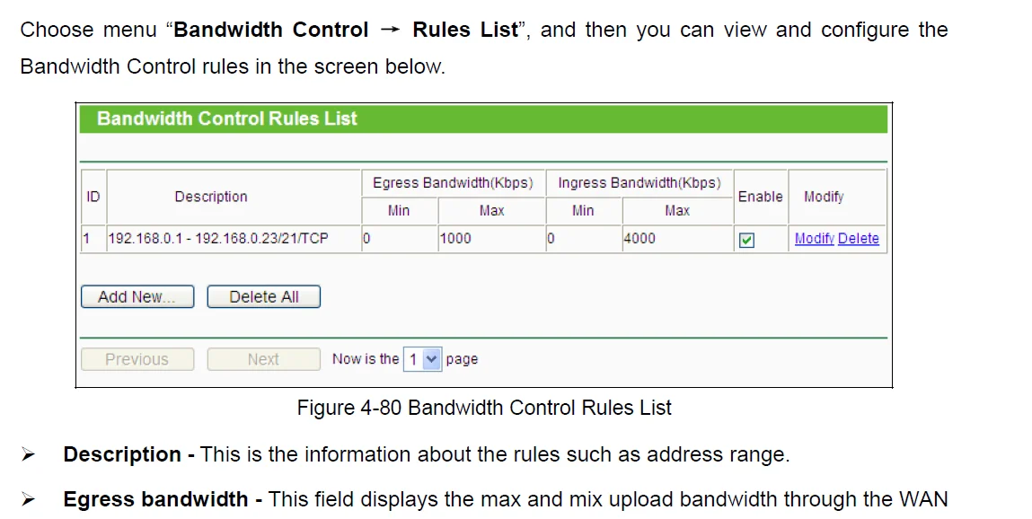

Здравствуйте ,возник вопрос сразу к новогодним праздникам понаехало родственников и все пользуются wifi tp-link wr741nd .Вопрос: как настроить скорость интернета ,чтобы на стационарнике был максимальный ,а на остальных минимальный?:tehnari_ru_998:
PS в софте ,который идет к wifi не нашел таких настроек.
Ребята, имею доступ к этим компьютера ,могу у них что-то настроить...
С них, не организовывая на одном из них интернет шлюз с возможностью шейпинга, нет. Но на вашем tp-link wr741 есть функция banding контроля (Руководство пользователя принципиально не читаем? Быстрее ведь, чем сидеть и ответа на форуме ждать:tehnari_ru_093:).... Надеюсь доступ через web интерфейс к роутеру у вас тоже есть...
Вносите айпишники ваших гостей в Rules List и устанавливайте им желаюмую полосу. 1234.webp
