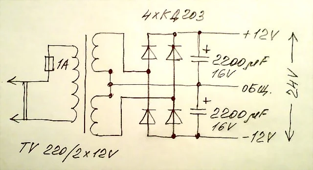

ТП115-К8 (2х9В, 1.1А)
Сейчас намалюю ... :)
Вот так >>> ... :)
    26.3 KB · Просмотры: 143
ну это получается биполярный 12в, в реале будет использоваться только общий и +12, или место общего можно -12 юзать, например для подключения вентилятора
а вообще задача стоит такая, подключить 2 вентилятора по 12в с силой тока 1.3А

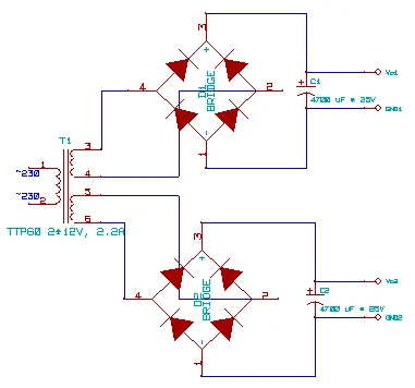

Так бы сразу и сказал !!!
Тогда просто два диодных моста и по электролиту 1000mFх16V и все ... :)
    10.8 KB · Просмотры: 207
Совершенно в дырочку !!!
Только электролиты нет смысла ставить 4700 mF,
1А - 1000 mF, а дальше думай, а для кулеров хватит и 1000 mF ... :)
на 1000 мкф нет под рукой :), фигачу что есть, главное чтоб хуже не было наверное :tehnari_ru_953:
Пускай будет 4700mF, какая разница, даже 470mF пойдет для кулера ... :)

во блин, кидалово вышло какое-то, после фильтра с 12вольт получилось 18 с копеечками, чо делать? 12 надо! стабилизатор еси припаять будет работать? или при подключении нагрузки будет падение напруги, нагрузить нечем....
так что с этим делать в итоге то? подскажет кто? ну не учел повышение напруги после фильтра в корень из двух, как это положено, да и подсказать никто и не подумал, ну и фиг с ним, в итоге то, если впаять стабильку на 12В, будет работать или нет? :tehnari_ru_860:
