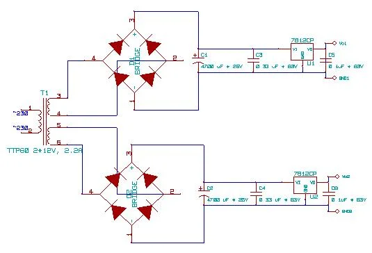

а вот по этой схеме будет работать?
интересует соединение 4 и 5 вывода, их надо объединять или пойдёт как я намалевал, и еще, рисовал по датащиту 7812, интересует будет ли получше, если поставить вместо С5 и С6 электролиты по 1 мкф например, и вообще нужен ли неполярник (С3 и С4) после электроолита (С1 и С2) :tehnari_ru_325:

Хочешь подать на стабилизаторы 12V и получить с них 12V но
уже стабилизированное, такого не бывает и зачем тебе стабилизация ... :)

ну а если без стабилизаторов ваять, то эта схема правильная? меня интересует подключение 4 и 5 ножек больше всего пока :))
Всю тему просмотрел, что то я не въехал про ножки 4 и 5, ну да ладно ...
Если без стабилизатора то будет +/- 12 Вольт и не надо два диодных моста ... :)

посмотри картинку, а диодных моста почему не надо 2, если делается 2 независимых источника на 1 трансе :tehnari_ru_211:
А зачем независимые, так можешь использовать как 24V, так и два по 12V ... :)
