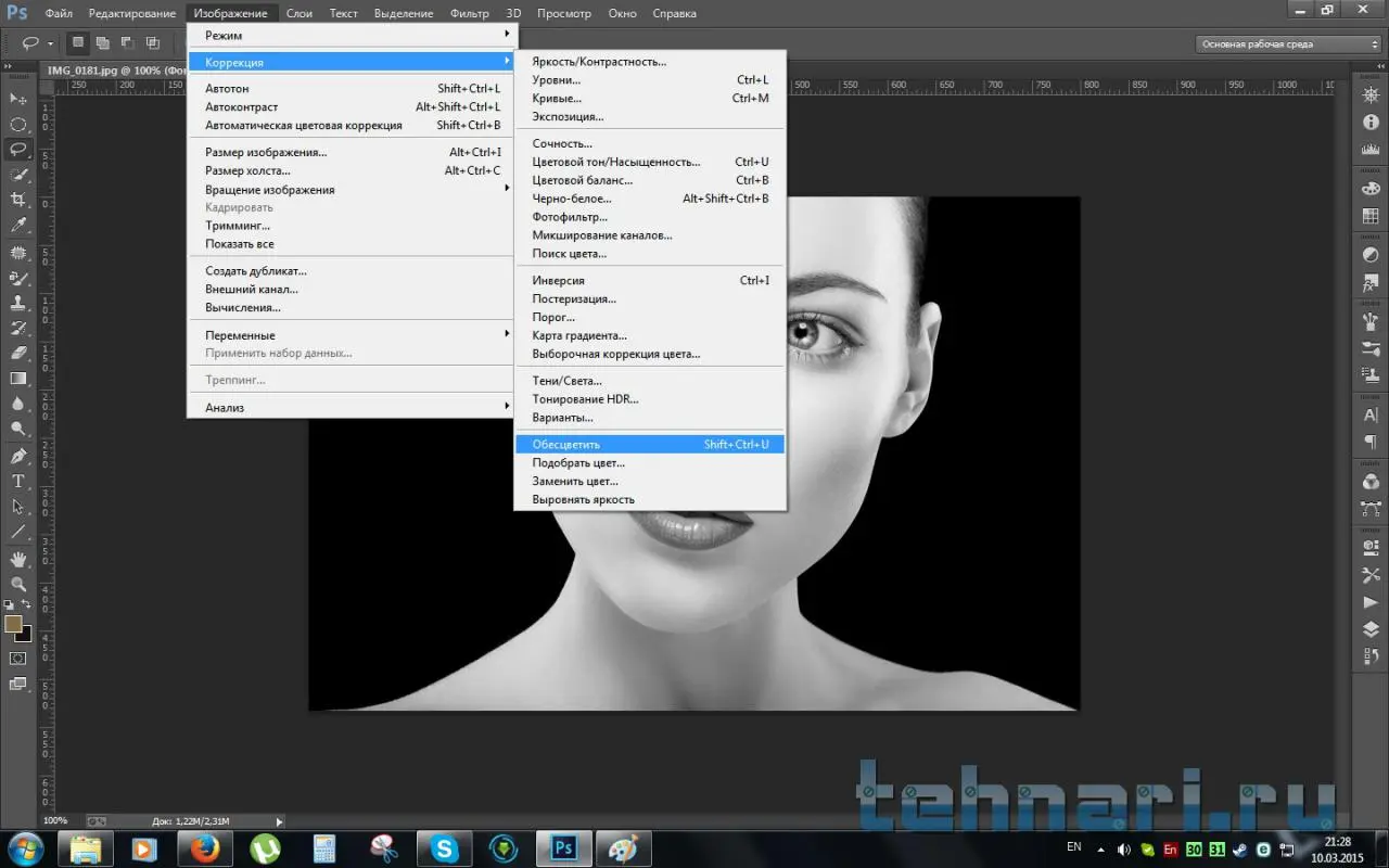

В фотошопе или другом редакторе обесцвечиваем (делаем фото черно-белым)

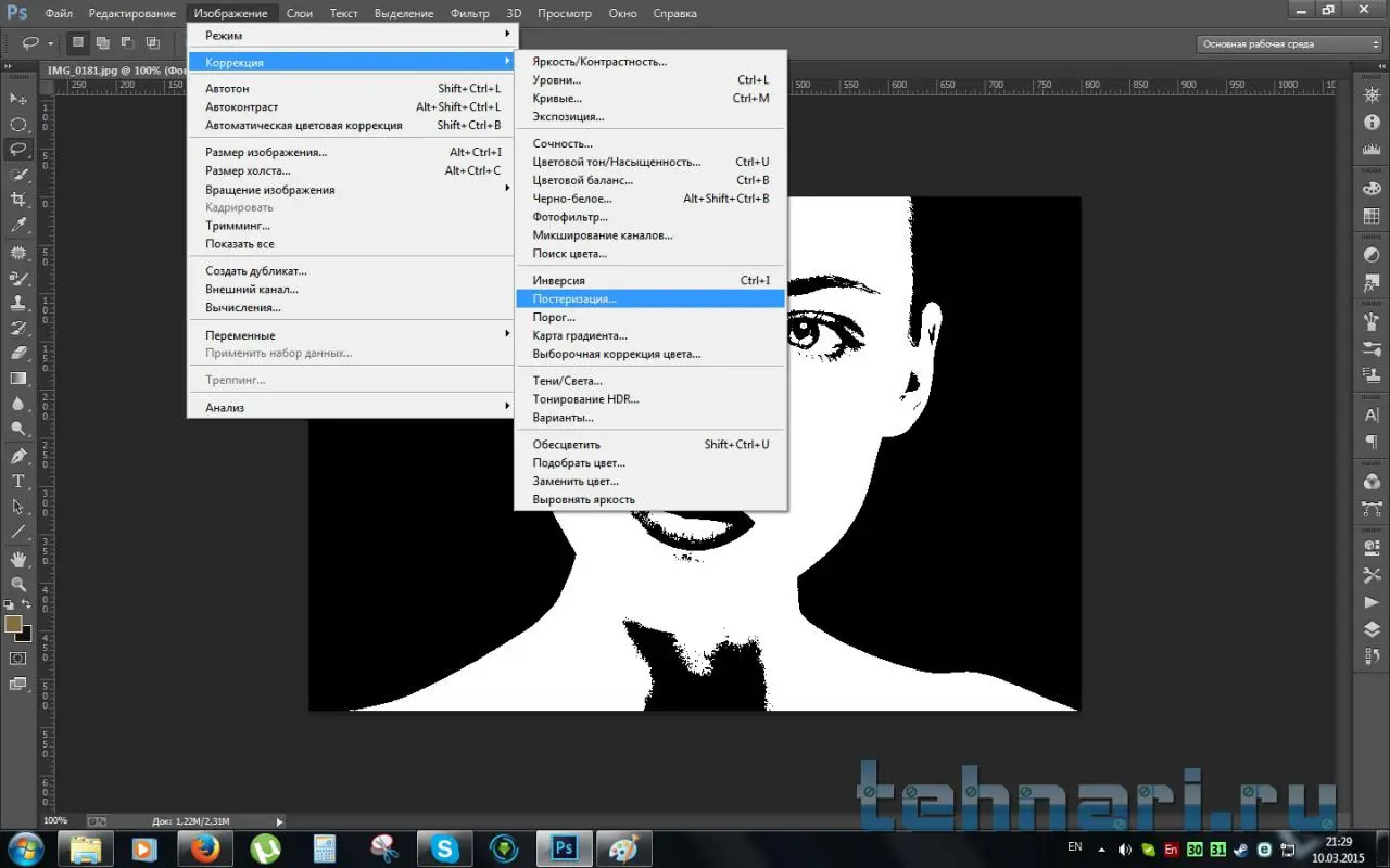

Затем выбираем инструмент "постеризация"
