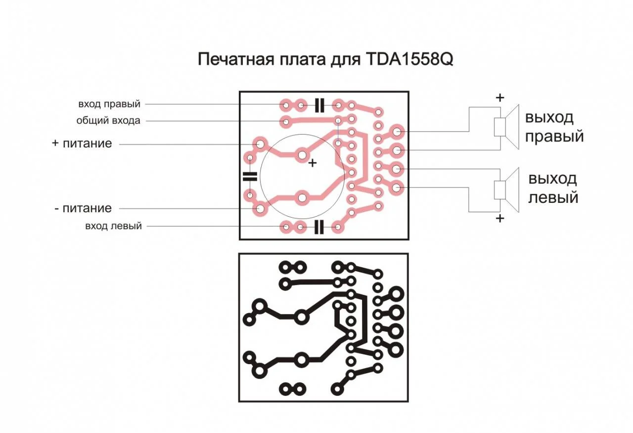

а вот еще просьба не кто не может пичатку тда 1558q выложить?
Найдем, мультиметр ищи, без него ни как, это первое, что надо иметь,
хотя бы дешевый Китайский за 200-300 рэ ... :)
Вот если чё печатка тда1558
    42.1 KB · Просмотры: 259
Спасибо огромное)))Сайтт реально РУлит))))Уважуха вам всем)))
