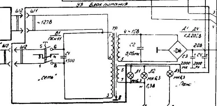

Лучше со старых ламповых телевизоров трансформаторы ТС-180-250 и
вторичку легче перематывать ... :tehnari_ru_953:
есть со "старой звуковой аппаратуры". с радиолы "Сириус-315 Пано".
но там вторичка 15В. и смотать возможности походу нет, т.к. старый транс(плюс к тому всю зиму в холодном гараже пролежал). стану сматывать, а он рассыплется весь.
    40.4 KB · Просмотры: 493
ну а самому намотать ???
например ТС-180 перемотать можно на 12вольт 15 Ампер
и выйдет это всё рублей на 400 не больше
если транс нечем незалит - то значить отмотать можно без проблем
да там бумага какая то. фиг знает. разобрать то разберу, а вот назад собрать, не смогу наверно.
там типа бумага, потом пластина с контактами, потом снова бумага, обмотка, бумага. так и устроен.
А это какой трансформатор? ТС-180
да низнаю я. из радиолы. я выше писал.
Транс брал за 210р!у меня на трансе вот какие ножки имеются-1,1б,5,7,8,9,10,11,12,13,14,15,16!соединяются они так 7-16выход+,8-9,10-11Выход минус,13-14,!воть так!
