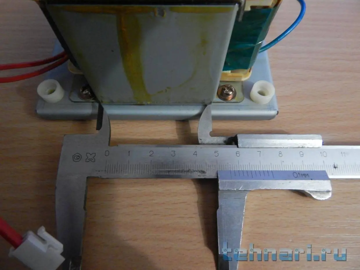

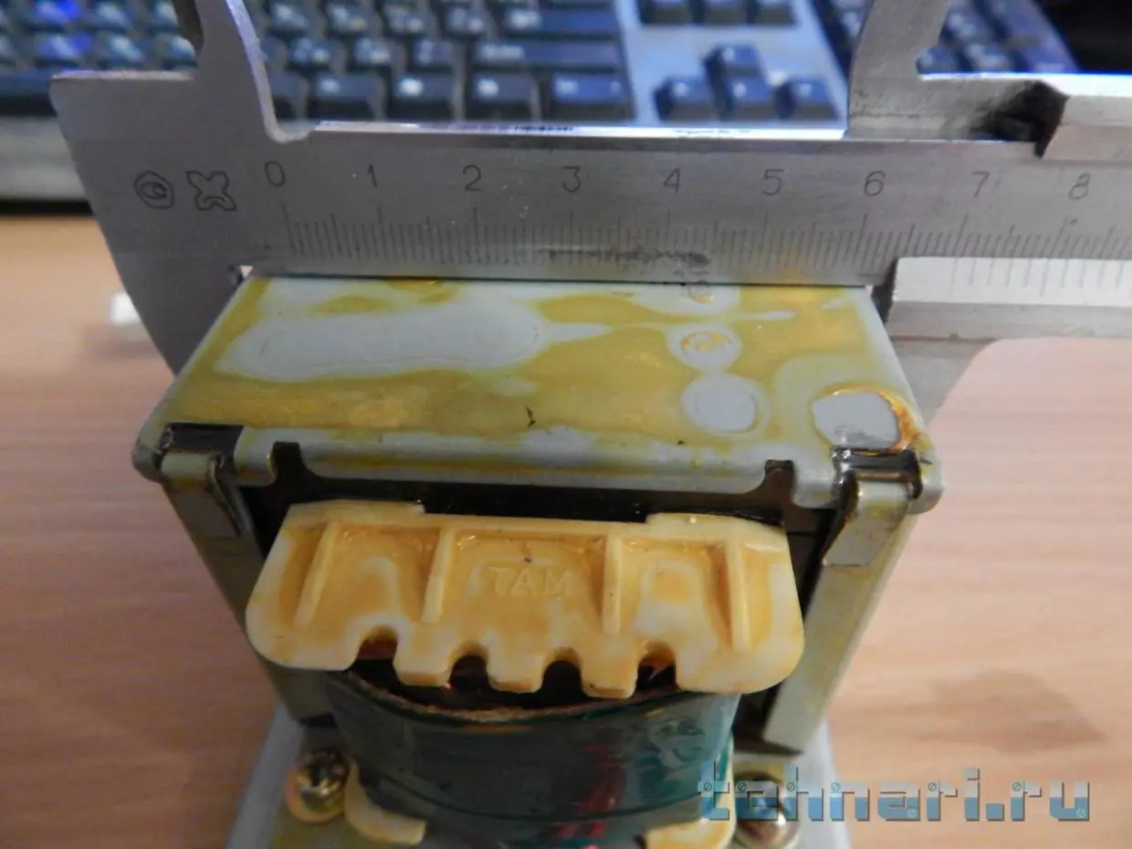

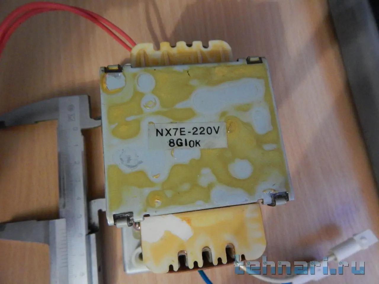

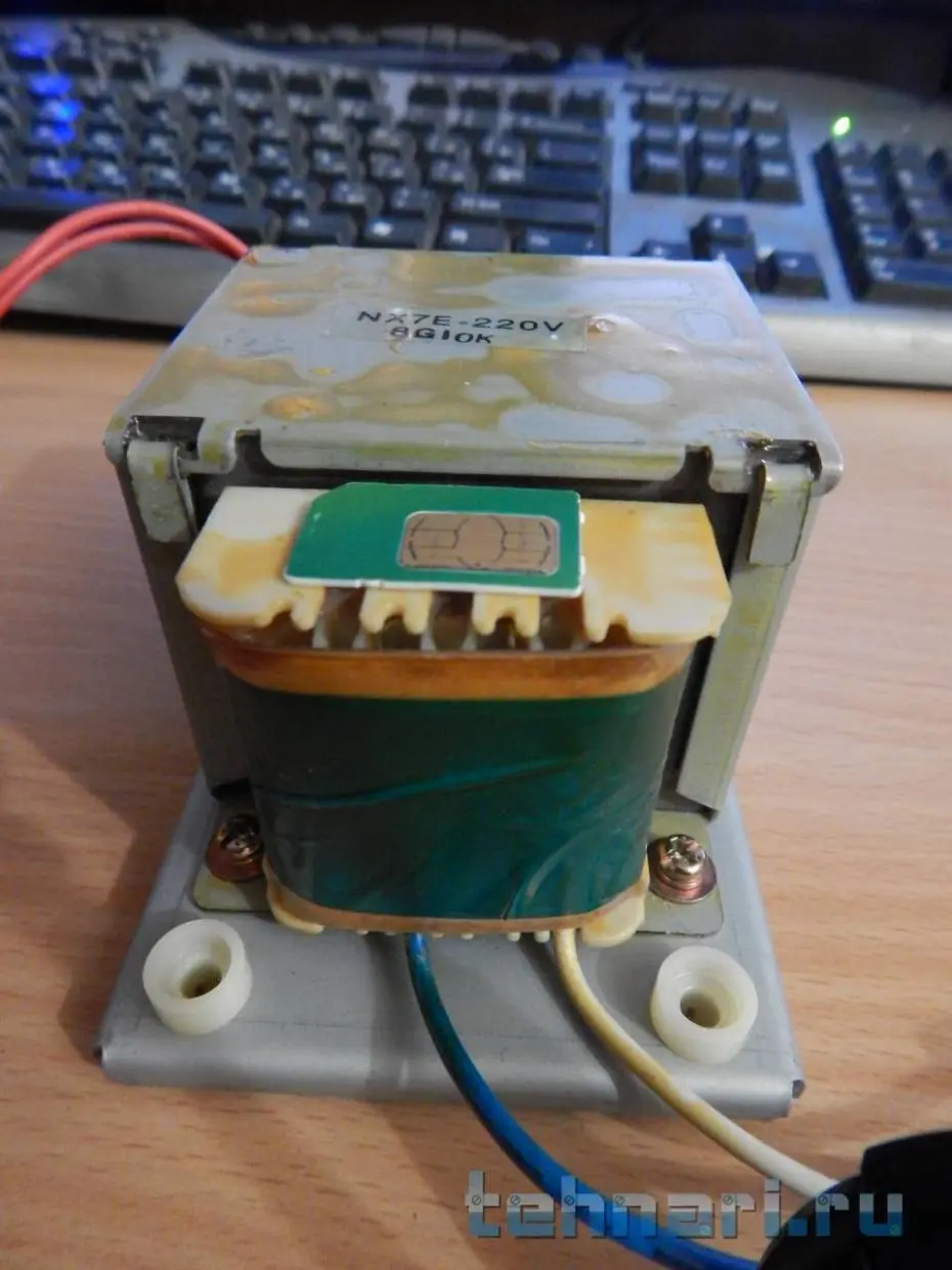

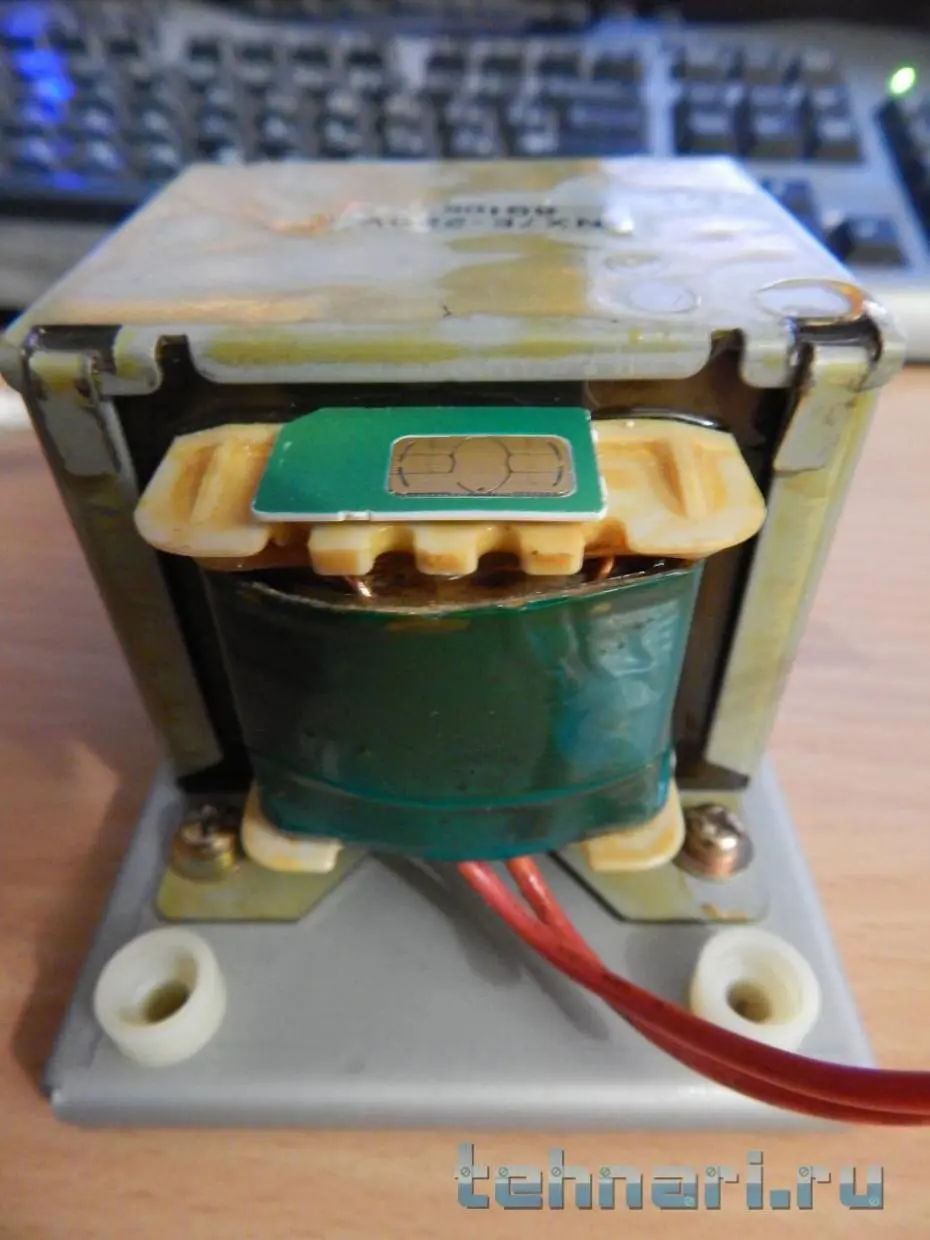

прошу помощи у гуру
не могу понять на какую мощность расчитан данный транс
был снят с мини атс
знаю что на выходе 40 вольт и на входе стояли 2 плавких предохранителя по 6А на каждый провод

похожие но не такие, у меня 2 обмотки, и нет обратной связи

Железо промеряй - высота набора, ширина, площадь центрального зуба, ширина окна.
А , так, по быстрому Р=1.9 * Sc * So, площадь поперечного сечения зуба Х на площадь
окна, все в сантиметрах=мощность транса.
Кто может подскажет вариант нагрузить транс, актуально сейчас так делать или нет. Поставить лампы накаливания через мост параллельно и наблюдать за трансом, начал греться все хватит, потом рассчитать показатели?
А программой не хотите рассчитать которую я вам дал во втором посте?
религия позволила измерить железо и выдало 120 Вт с напряжением максимум 32
а замерить диаметр первички религия не позволила
транс не вскрывался и не будет
вопрос в силе, кто какой метод сможет подсказать наглядного замера мощности транса без разбора и расчетов железа
Так всё таки на вторичке какое напряжение- 40 вольт как в первом посте или 32 как в 9-том? В любом случае вашу рассчитанную мощность(120 Вт) делим на напряжение вашей вторички и получаем ток который выдаст ваш трансформатор.
Берешь лампочки 36 вольт 20-40 ватт, грузишь транс и меряешь выдаваемую напругу. Как просядет заметно - усе, моща кончилась!
