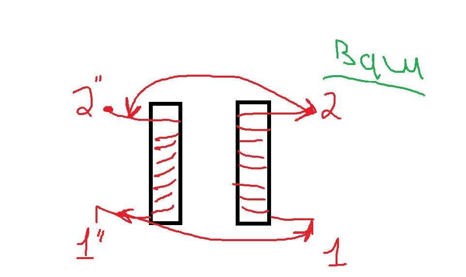

возьмем пускай 6,5 вольт на катушку
итак 4 витка на вольт , значит 4х6,5в = 26витков
итого мне нужно по 26 витков на каждую катуку проводом 1,5 мм
все верно можно мотать опять)
НЕт чето не так, не может так быть,ты посчитал вольт виток?не верно мне кажется.
и правда 6,5х4= 24 витка проводом 1,5мм теперь верно ? Провода точно толщины хватит?
ну ответьте пожалуйста. Меня смущает провод всетаки. Точно хватит толщины 1,5 или же луше второй 1,25 добавить ?
Сегодня перематывал 180 транс, там 3,5 витка на 1 вольт. Тебе надо перемотать по 49 витков на каждой катушке, итого 4 катушки (по две на каждом). Первички не сматывать. Подключать трансформаторы, первички параллельно в сеть, и все вторички тоже параллельно.
забыл сказать провода 1,5 хватит, ложится от щечки дощечки.
Подключать трансформаторы, первички параллельно в сеть, и все вторички тоже параллельно -Это не верное решение,первички параллельно,нужно последовательно,а вот вторички можно и так и так,в последовательном соединении напряжение умножится на 2,а в параллельном ток на2.
Почему первички последовательно, у каждого трансформатора своя первичка, две катушки соединены последовательно, начало с концом, а обо трансформатора параллельно в сеть.
вот так вы хотите 1" и 2",а первичка 1 и1" будет.

первички я и не трогал и подкоючаю как надо по схеме.
Скажите одно 1,5мм провод в одну жилу хватит?
Отдаст транс на каждую катушку 90ват/6,5в = 15А ?
провод диаметром 1.5мм это почти 5А вот и считай. получается нужно сложить провод в 3 раза.
тоесть мне если один провод то надо 4,5 мм ? Вначале же говорили если 4мм то уже транс будет считаться закрытым контуром
ну сам посмотри в справочнике, на трансформаторе была обмотка 6.8в, 4.7А намотана она была проводом диаметром 1.5 мм, а вы хотите снять 15А, значит диаметр провода нужно увеличить минимум втрое.
Для 15А достаточно двух проводов диаметром 1,5мм
