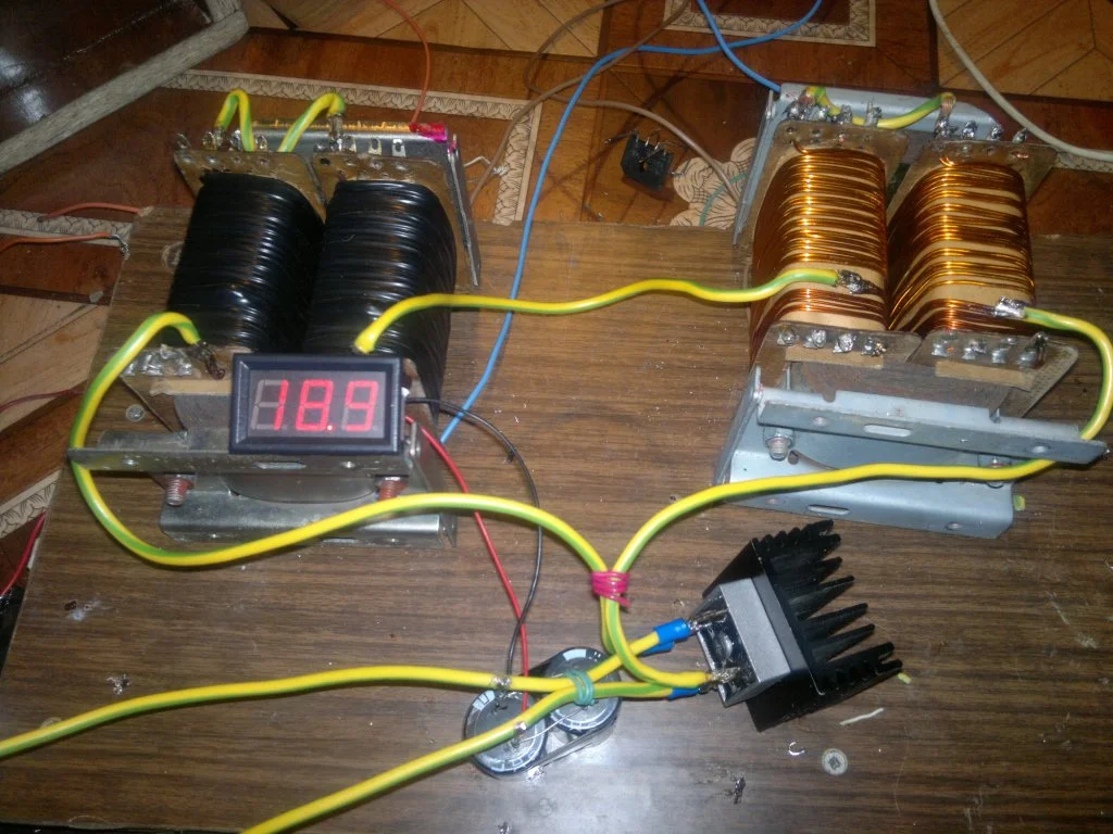

у меня стоят две банки по 22000 каждая.
На усилителе нагрузка пока 4ом а будет 1 ом
з.ы да 1 апреля всетаки )
Природа просадки тогда непонятна. Пост #34 точно учел? Смотрел пайку твою, так и не понял...
щас все по другому и провода медь толстые поставил. Сейчас фото загружу выложу что и как
вот как то так все выглядит, что не так тут?
А пробовал соединять последовательно не трансформаторы зпт а выпрямители¿
это как выпрямители соединять ? Точнее че это?
Каждому трансу по мосту зпт далее соединяем минус одного с плюсом другого тчк Свободные +и- через электролиты в нагрузку тчк
ну да тоже вариант` а просадка что-то сильная
у меня моста второго нет а покупать второй нет возможности,
а вот если сделать так?
намотать каждый транс по 16в и потом их соединить паралельно, может так толку больше будет?
Можно и то поспокойнее будет тчк
Да и перематывать то там: разъединил жилы и соединил как надо тчк
ЗЫ Только в фазу попасть не забудь тчк Начала и концы обмоток не выпускай из поля зрения тчк
неее у меня каждая катушка всего по 3,5в намотана, а надо теперь по 7,5в
так вот теперь вопрос 1,5мм провода хватит?
надо пойдет чтобы 13А выдавал если я правильно посчитал
(180/2=90, 90/7в= 12,8А )

Да сам смотрю, что для расчетных токов вроде провод жидковат:
90Вт / 3,5В = что-то страшное)) Тут две такие жилы просто не выдержат, а вот для 12-13А думается: пойдет.
провод там рассчитан на 4`7А тоесть сложив его в двое получим около 10а
провод ток выдержит` тут мне кажется что~с диодным мостом` очень похоже что он пробит и работает как полупериодный выпрямитель
так вот мне щас мотать в одну жилу 1,5 мм провода хватит как я щас хочу или нет?
провод тот что у тебя сейчас намотан 1.5 мм значит 5мм хватит с запасом
каких 5 мм у меня всего провод 1,5 мм. Скажите конкретно четко ясно и понятно каким проводом мне мотать ?
Мотай 1,5мм,, диаметр..Блин и за шуток не напишеш понятно, 1и5мм и это запятая
возьмем пускай 6,5 вольт на катушку
итак 4 витка на вольт , значит 4х6,5в = 26витков
итого мне нужно по 26 витков на каждую катуку проводом 1,5 мм
все верно? можно мотать опять?)
