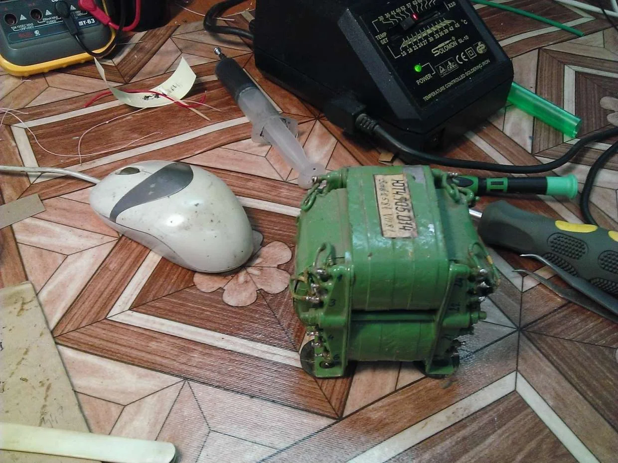

Как определить на какую он мощность на выходе вторичек?
судя по размером его мощность около 40 ватт
Вторички 12,8 и 12,8 и 25 вольт
Как я понял Там вторичка одна с выводом от середины, Какую мощность я смогу снять с этого транса при использовании одной вторички на 12в, мне нужно для питания усилителя на микре ТДА8563Q, у нее выход 40ватт на канал?
около 10-15 ватт от одной обмотки 12 в получишь
40 ватт с неё можно снять при питании 18в, сопротивлении нагрузки 2 ома и искажениями в 50%. так что ватт 5-15 от 12 в выдаст.

а собирайте усилитель, для проверки работоспособности и негромкого прослушивания, хватит и вашего трансформатора.
оборотень
Попробую собрать с этим трансом, посмотрим что получится, так как трансов больше нету!
Еще вопрос как мне лучше сделать, раз у меня два выхода вторички по 12в, стоит ли мне делать раздельное питание на тембр блок ЛМ1036 и тда8563 т.е. 12 в с одной вторички на лмку, и 12в на тда с другой или это не имеет значение???

конечно лучше отдельно запитать, хотя разницы большой нет.
