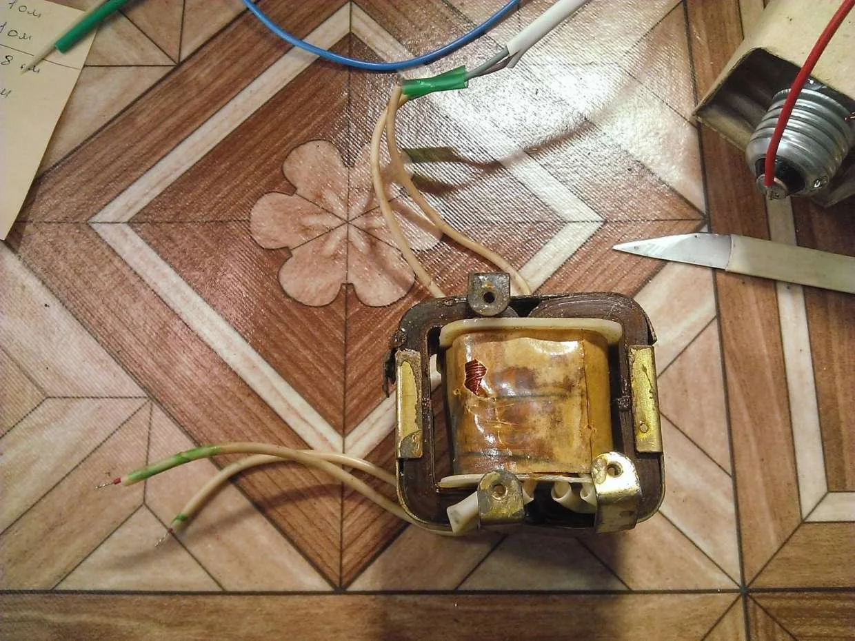

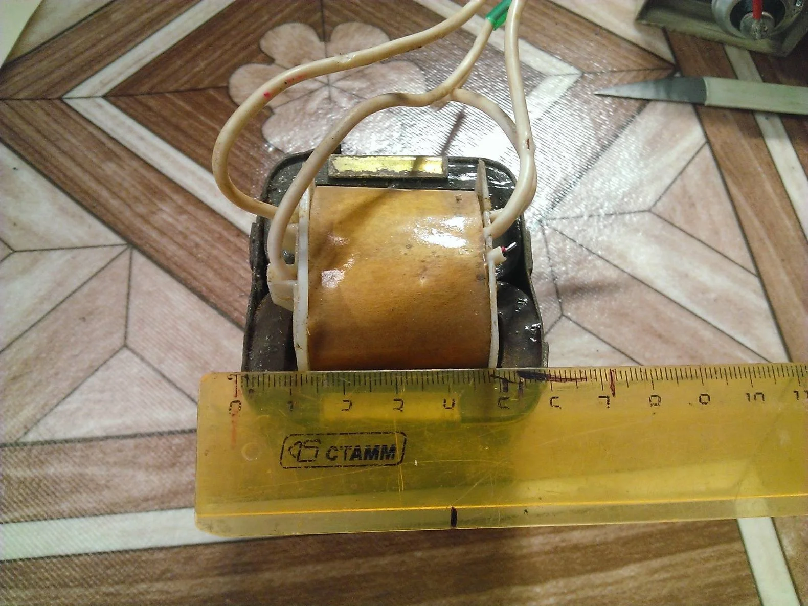

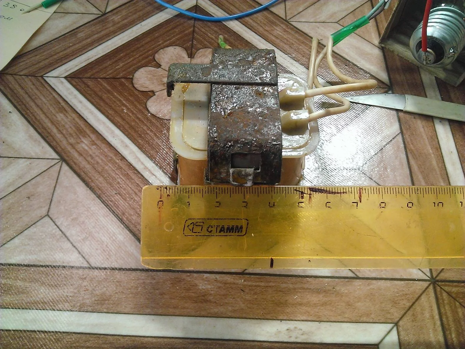

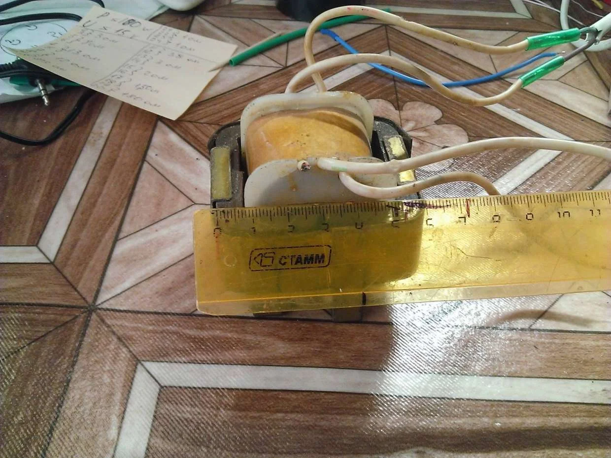

Как я понял Там вторичка одна с выводом от середины, Какую мощность я смогу снять с этого транса при использовании одной вторички на 12в, мне нужно для питания усилителя на микре ТДА8563Q, у нее выход 40ватт на канал?
около 10-15 ватт от одной обмотки 12 в получишь
40 ватт с неё можно снять при питании 18в, сопротивлении нагрузки 2 ома и искажениями в 50%. так что ватт 5-15 от 12 в выдаст.
