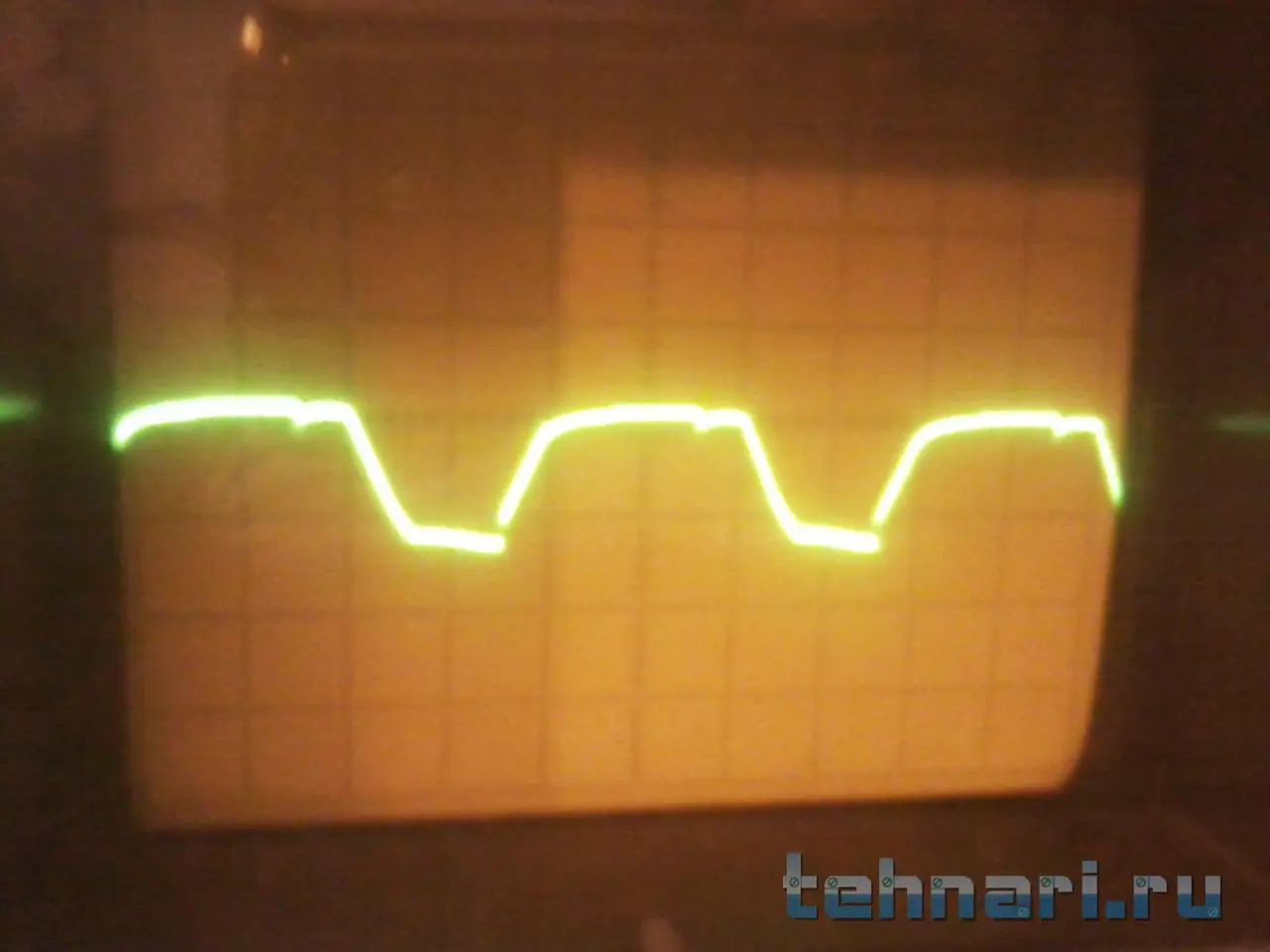

У меня ещё такая мысль: на фото видно, что трансформатор имеет на магнитопроводе две катушки, первичная обмотка проходит через обе (две обмотки соединены последовательно и включаются в сеть ), так же и соединялись изначально вторичные обмотки, я их разъединил между катушками и соединил так, что вторичные обмотки получились отдельно на каждой катушке, но первичная осталась как была (проходит через обе катушке ), может как то с этим связано , как думаете реально ли это ?

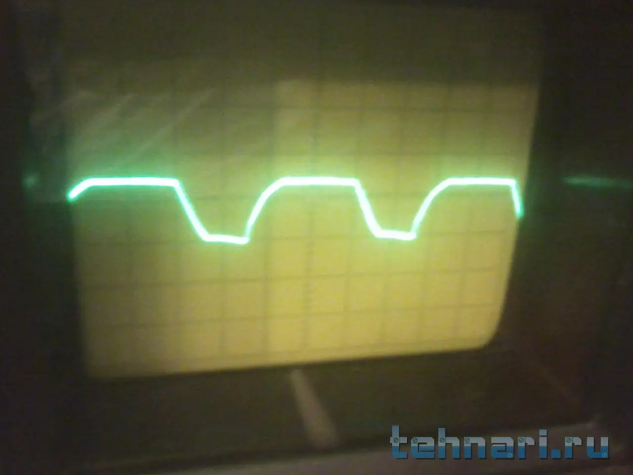

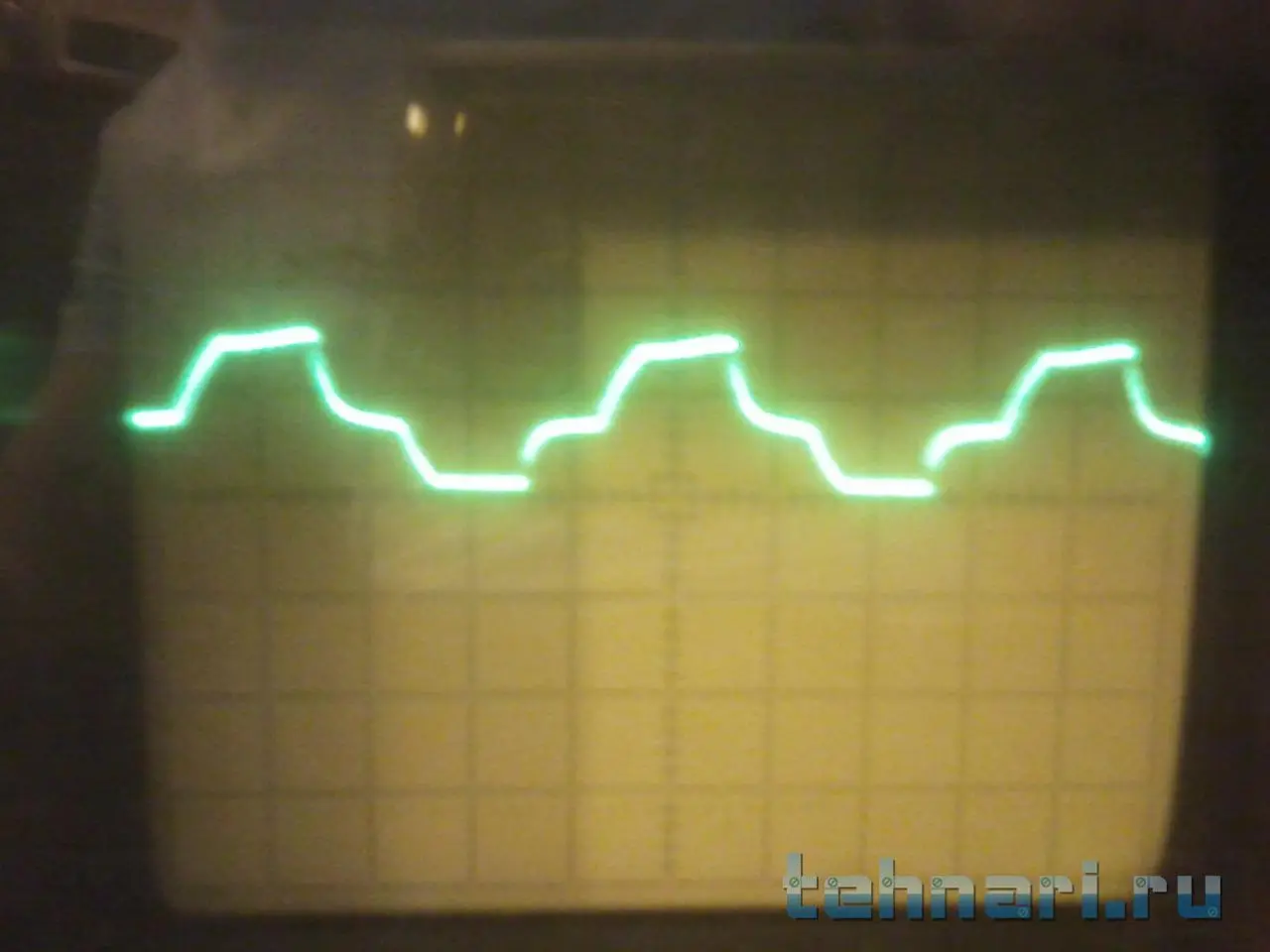

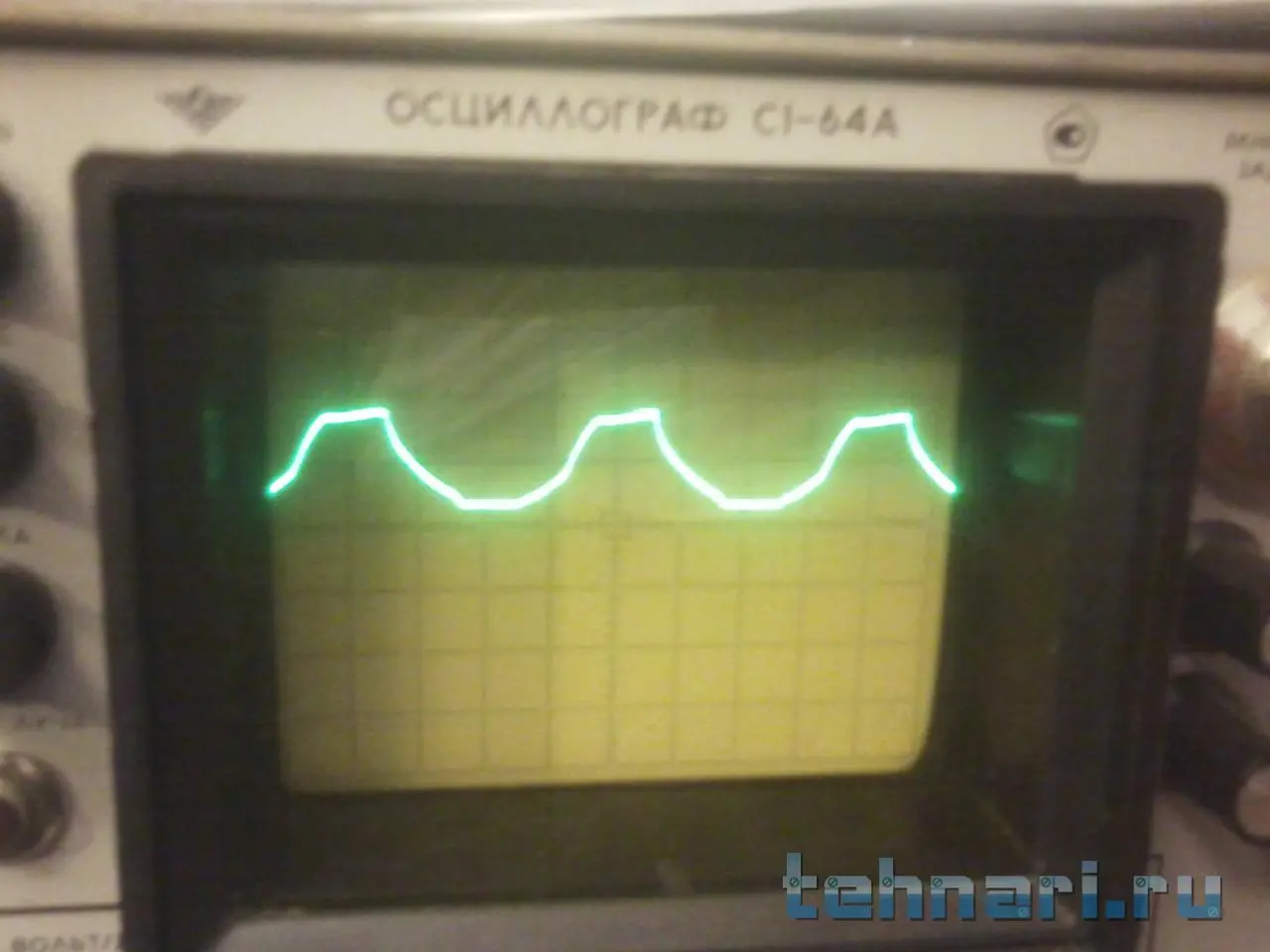

Ещё раз выкладываю осцилограммы, немного отличаются от тех, что раньше (т.к. поставил другой кондёр ), но проблема всё та же. Итак: 1. Напряжение между клемой вторичной обмотки и плюсом

2. Напряжение между той же клеммой и минусом (как на предыдущей и на этой видны скачки напряжения)

3.Напряжение между второй клеммой вторичной обмотки и плюсом

4. Напряжение между второй клеммой и минусом ( как видно , что на предыдущей, что на это - скачков напряжения- нет) . Как это понимать, ведь вроде бы концы вторичной обмотки равнозначны , почему относительно разных концов вторичной обмотки получаются разные картинки ? )

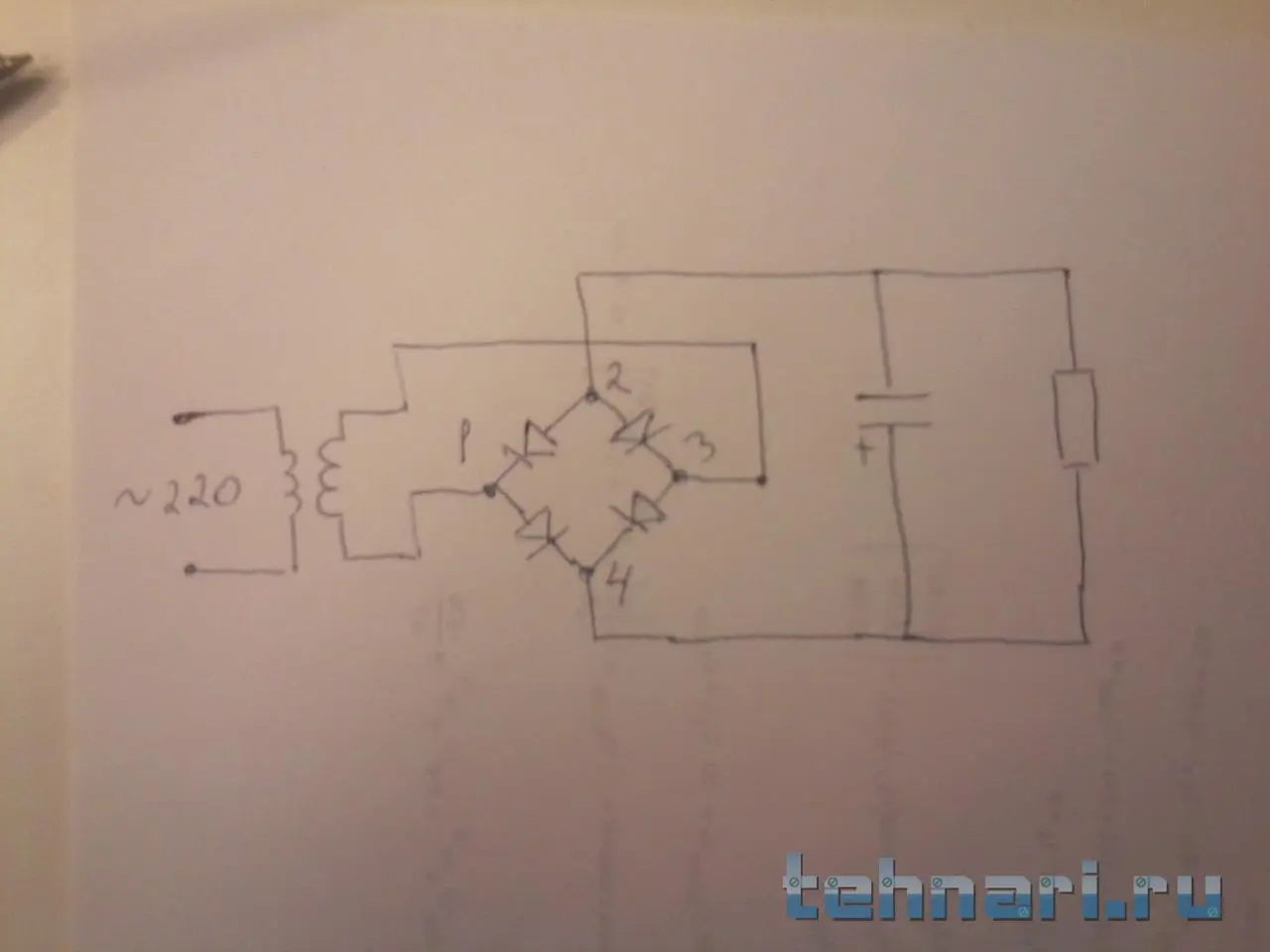

можно схему увидеть по которой подключен трансформатор с указанием точек где "щупается" осциллографом?
Осцилограмма1- точки 1 и 4;
Осцилограмма2- точки 1 и 2;
Осцилограмма3- точки 3 и 4;
Осцилограмма4- точки 3 и 2;

попробуйте транс для начала подключить к 2 и 4 точкам на выпрямителе.
Транс сами мотали?
Дак туда нельзя подключать, КЗ будет, мотал не сам , только подматывал 30 витков, но эту обмотку сейчас специально выкинул из цепи
Восстановите как было и больше ни когда так не делайте.
Все обмотки, по которым течет ток, должны быть симметрично распределены по обоим кернам. Если первичка сделана последовательным соединением катушек на двух кернах, то и каждая вторичная обмотка должна быть разбита на два керна. Иначе под нагрузкой будут чудовищные помехи из-за несбалансированности полей обмоток.
