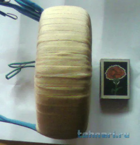

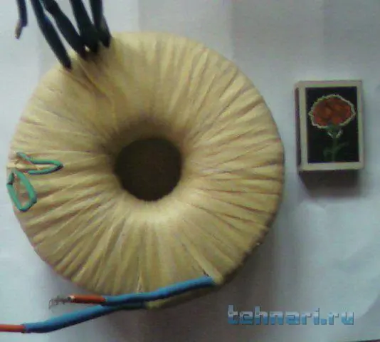

Ищи железо-бублик и мотай сам, даже если все купить, эмаль-провод, изоляцию - максимум штука выйдет.
руками без оборудования можно намотать?
конечно можно вот тебе тому пример,
трансформатор намотан мной , по времени с обеда до конца рабочего дня.Считай ушло около 4х часов на всё про всё.

что для этого понадобится? сам сердечник, проволока на первичку и на вторичку. насколько я знаю проволоку не продают "по штучно, сразу бухтами продают. как мне узнать, какой нужен сердечник, где его купить, какая нужна проволока, и где ее купить. в интернете?
п.с. у вас красиво получилось
п.п.с возможно и глупо. может быть на авито найти какой-нибудь советский усилитель, возможно не рабочий и выдернуть из него трансформатор? радиотехника.. одиссей. возможно есть подходящие
Посмотри на радиотехнических форумах, можешь любой транс купить до 500 рублей
Бублик от совкового стабилизатора, провода от ТС-250 или ТС-280 тоже совок, и мотай смело) Только рассчитай как все заимеешь.
Можно на Авито прикупить за Х руб. любой мощностью какой тебе надо и первичку 220В оставить,а вторичку перемотать.
