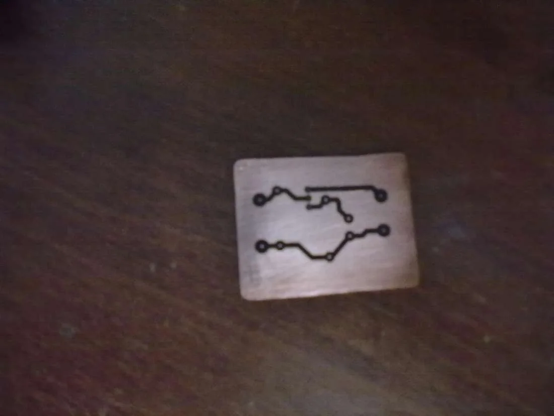

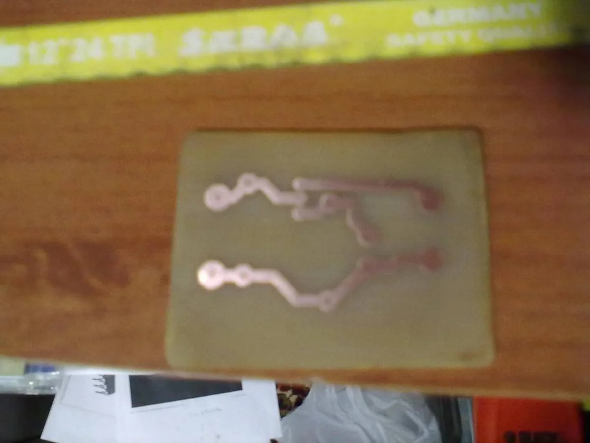

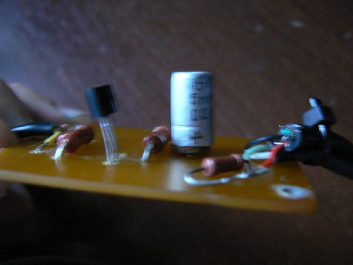

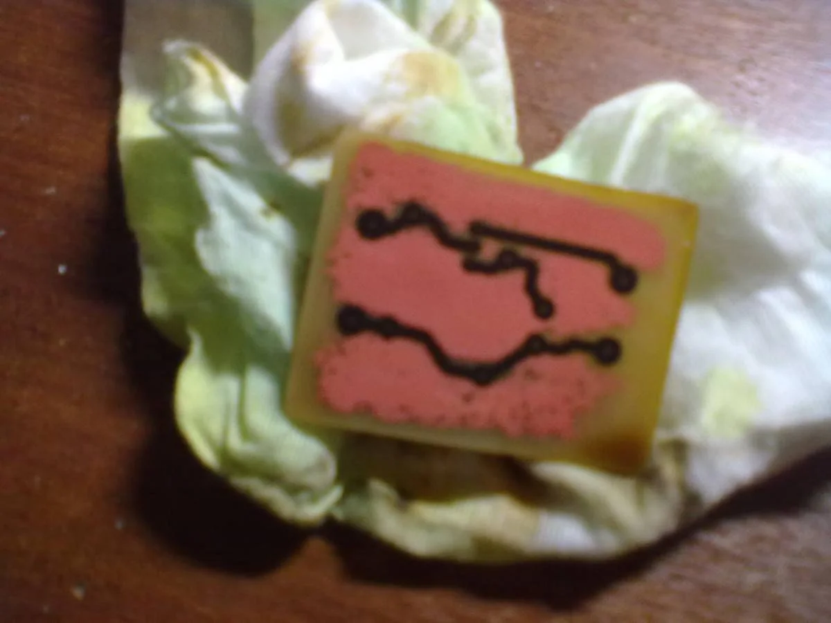

собрал усилитель... Что-то не то намутил... Работает, но почти не усиливает... И хрипы с шумом:tehnari_ru_325:
Что не так? Позже фото выложу...
Фото с телефона... Плата. Всё делаю первый раз.

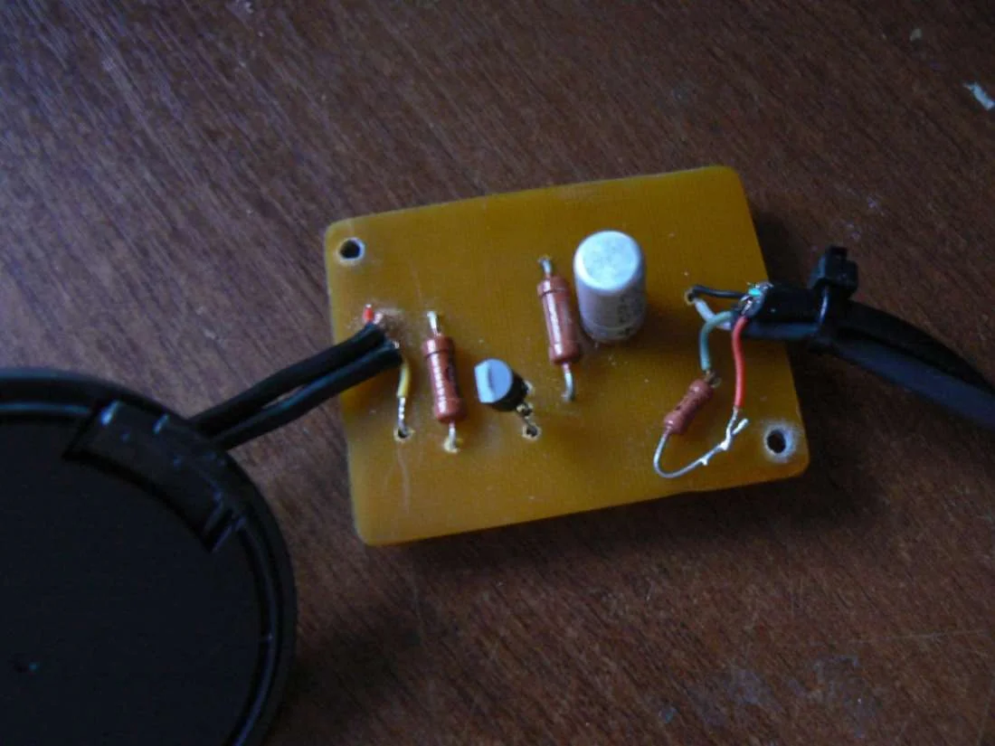

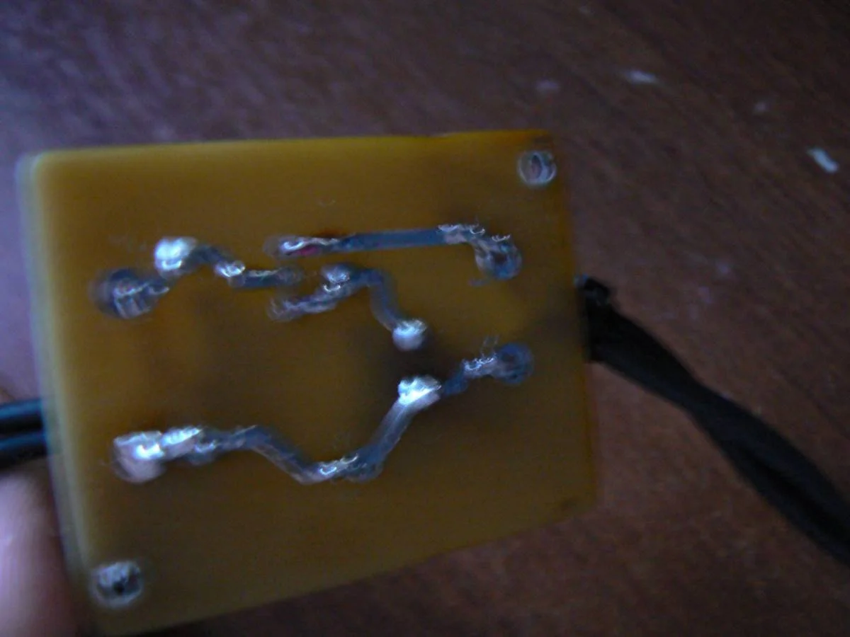

Уже собранная... Ни разу не сталкивался со звуком....

Ну, что? Подскажите пожалуйста!
Замените конденсатор на нормальный, примените экранированный провод. Есть ли у Вас измерительный прибор, чтобы озвучить напряжения на электродах транзистора?
И всё таки попробуйте схему с одним конденсатором, что я предлагал Вам ранее, это будет значительно проще.
Есть мультиметр. Могу измерить напряжение на ножках транзистора. Конденсатор новый поставлю. А вот прод... Дорого он стоит?
Дело в том, что это не обычный динамический микрофон-это советский МД-52... А его даже мой DVD не может нормально раскачать:tehnari_ru_707:
Денег на нормальный предусилитель у меня нет :tehnari_ru_138:
По моему у вас транзистор неправильно распаян, проверьте цоколёвку
Ну хоть плата правильная?

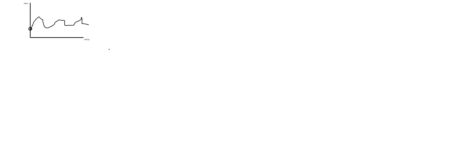

Доброго времени суток! Мне препод в институте задал вопрос, как в усилителе полевого транзистора на выходе появляется напряжение если на вод ничего не подавать, меня интересует точка которая обведена, я говорил что это из за шумов, но откуда берутся шумы я так и не могу разобраться! уже всю литературу просмотрел и ничего не нашёл подходящего! помогите пожалуйста!!!!!!!
    3.3 KB · Просмотры: 165
Наверняка он имел ввиду установку режимов полевого транзистора - цепи смещения и установку рабочей точки...
