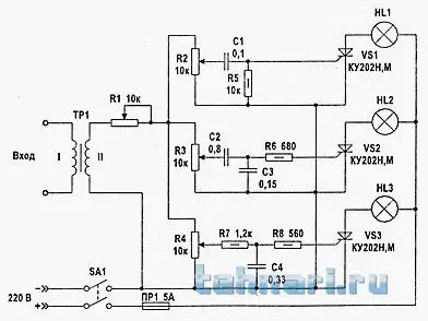

Подойдут ли транзисторы КТ83БМ для цветомузыки?
Есть КТ835БМ и КТ837БМ, они в металле, зачем такие мощные на цветомузыку ?... :)
В металлическом корпусе... :)
У этих транзисторов слишком большой разброс К усиления 10-100, лично я больше 50-ти не встречал. Надо подбирать более близкие по каналам. Проводимость P-N-P, что тоже не очень удобно, но можно схему перевернуть. На форуме есть такая тема ... http://www.tehnari.ru/f169/t102952/ ... Если использовать ваши транзисторы и перевернуть схему по питанию, т.е. "+" на массе, то должна работать ... :)
я бы на ку202н сделал и не заморачивался с транзисторами.

или я чего то не понял или или..ну хотя бы предполагаемые характеристики цму озвучте! типа мощность ламп ...
