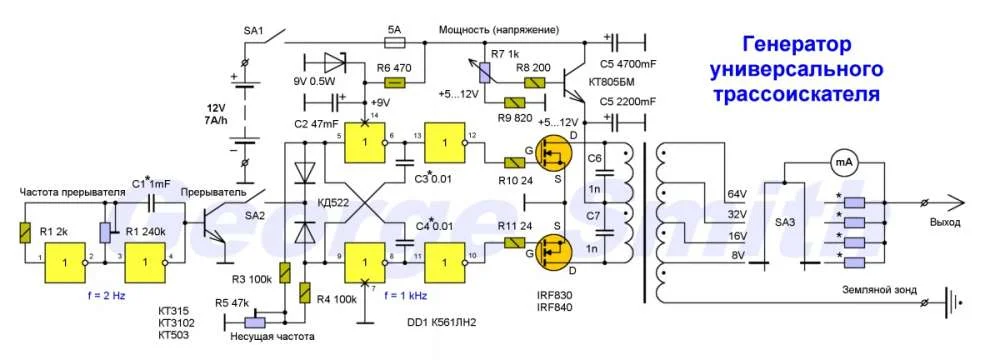

Вот схема универсального генератора для Трассоискателя >>>
В архиве схема для качественной печати >>> Посмотреть вложение 51828
Уважаемый George Smith а можно данную схему изобразить с микросхемой CD4049UBE не могу разобраться с её даташитом. Не силён я в англиском
Инверторы 561ЛН2 заменяешь инверторами CD4049UBE, для удобства пользуешься картинками. Обрати внимание на различия в подключении питания.

Спасибо за ответ заменил на CD4069L сказали полный аналог К561ЛН2 и по ножкам попадает.
Уважаемые подскажите в чём проблема при включении ключа SA2 генератор тухнет полностью. При отключенном ключе сигнал Пик Пик Пик а не Zzzz как написано в описание. Выпаиваю КТ315 сигнал Zzzz впаиваю Пик Пик Пик при этом ключ откинут.Помогите пожалуйста.
Уважаемый George Smith нужен ваш совет встал вопрос с трансформатором если не сложно имеется в наличии железо. Диаметр железа: Наружный 64мм Внутренней 40мм. Высота железа 20мм, ширина 12мм. Если не сложно диаметр проволоки,количество витков первичной и вторичной обмоток ка правильно мотать первичку и вторичку. Извините за наглость просто это первое моё детище которое собираю своими руками и при помощи Вас. а трансы совсем ни когда не мотал. Да ваш генератор планирую использовать в электросетях с сечением жилы кабеля до 120 мм2 и длинной кабеля до 5 км. Пожалуйста Помогите!!!!!
Уважаемый Кумир1, как показала практика, использование микросхем и новшеств в данных устройствах нежелательно. Гораздо лучше делать схемы на двух мультивибраторах и усилителе мощности, схема не больше. Вы расскажите условия работы, для чего именно и мы выведем новую схему ?... :)
Трассоискатель нужен для работы в электросетях 6кВ 0,4кВ кабельные линии. Трасеровка КЛ. Хорошо будет если будет возможность отыскание неисправностей КЛ но как показывает практика для этого нужен опыт оператора. Вот такие условия его работы. Сам работаю в электросетях очень сложно с лабораторией да и КЛ старенькие а после лаборатории как обычно ещё пять дыр на кабеле. Вот и нужен позарез генератор импульсный. Сам приёмник есть заводской с разными частотами 512Гц 1024Гц и ещё какие то не помню. А схеме меня привлекла простотой сделал её осталось только трансик смостырить и в коробочку подошла как надо подключал к ней автотрансформатор работала и импульс слышно было не понравилось грелась одна IRF это напрягало вот по этому и решил перемотать транс. Один мастер мне сделал транс я его подключил на кабель и через 70м от ТП я потерял импульс. Старый Мастер говорит что раньше был генератор на лампах так тот работал и не просаживался но был минус что ему надо было 220в а это не всегда удобно в полевых условиях. Вот такие дела.
Уважаемый George Smith не молчите разочаруйте или обрадуйте хоть чем ни будь.
АААА-УУУУУ George Smith что там со схемой или с трансформатором. Есть железо Диаметр железа: Наружный 64мм Внутренней 40мм. Высота железа 20мм, ширина 12мм. Ну помогите пожалуйста.
Кумир1,если железо тороидальное - то подойдет , здесь после Табл.1 /homemade-product.ru/blok-pitaniya-iz-starogo-televizora-svoimi-rukami/ на "пальцах" расписано как применить ТВК - 110 Л/ЛМ . . .и подобные, для вашей схемы ,достаточно двух ступеней регулировки выходного напряжения (дополнительно к плавной) , чувствуется что вы трансы не мотали и найти их расчет не можете в инете, Удачи
