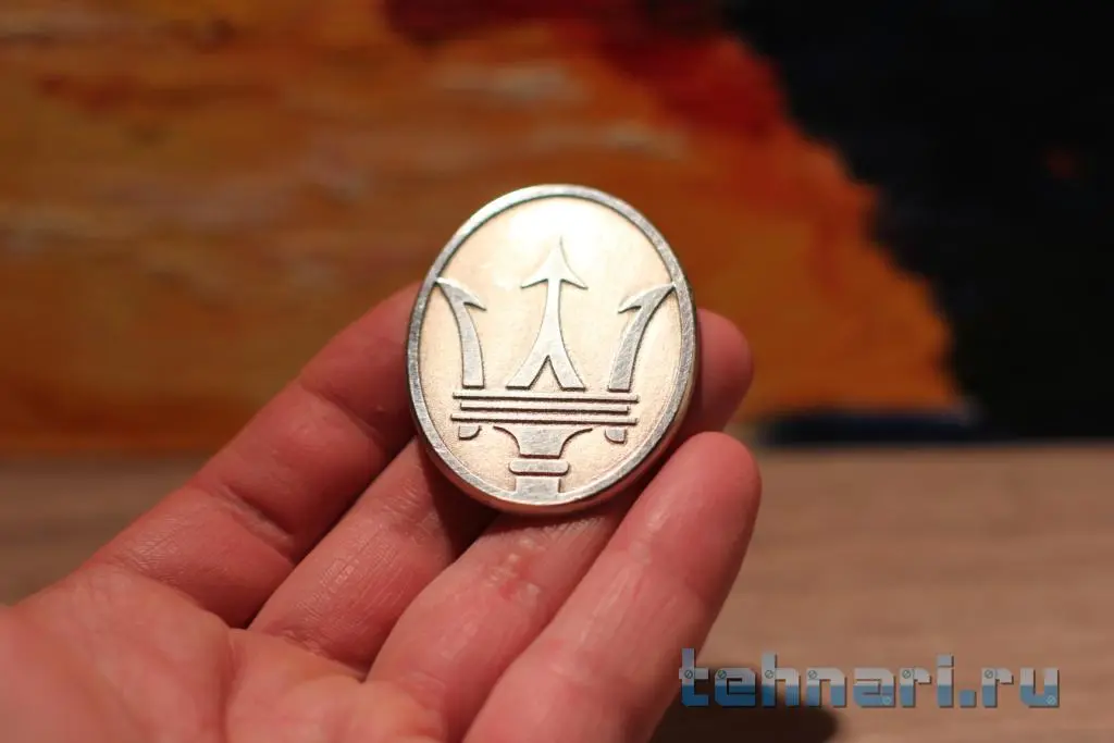

В общем заказал мельхиор МН-19, попробовал травить в растворе соли блоком питания 12 в. Результатом доволен, травится как обычная латунь, только с образованием плотного белого налета, нужно почаще вытаскивать заготовку и промывать.
Вытравил брелок, глубина около 0,75 мм, края ровные. Фотку могу прикрепить, если интересно кому-то.
конечно покажи фотку! мне интересно
Брелок остался дома, сейчас тружусь. Вечером сделаю. Фото в процессе травления не делал, но если будет время сегодня/завтра повторю и сделаю пару картинок.

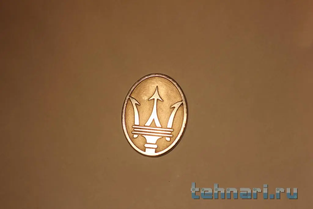

На словах если, то пластиковое ведро из под майонеза, в нем пластина из нержавейки, к ней "-" источника, "плюс" к заготовке, источник - импульсник 12в/4,5А. Вода фильтрованная кипяченая, соль обычная. Фоторезист, из "чипдипа", пленка, принтер. Все как у всех короче,отсебятины минимум ))

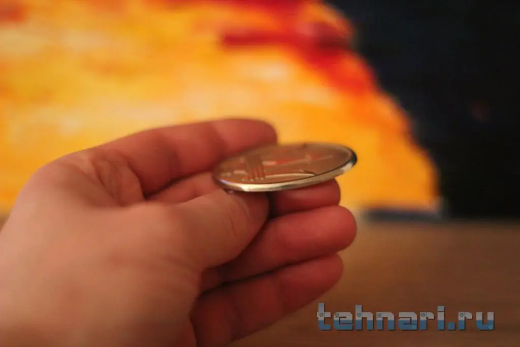

Вот фото последствий травления мельхиора. Сделал несколько слайдов, что б была видна глубина ( это не предел, надоело просто, да и поздно уже было ). Вердикт - мельхиор отлично травится! Осталось понять не вреден ли для здоровья такой метод, никель все-таки присутствует. Есть химики у нас? Может разъясните, что за белый осадок получается при реакции с поваренной солью?

не ну ваще нормульно получилось)
Классно получилось. Видать пионеры оторвали логотип у вашего мазерати, что пришлось новый делать?:)))
В любом случае работы связанные с травлением любого вида необходимо проводить с соблюдением требований ТБ и обязательно с хорошей вентиляцией. Белый осадок после травления, скорее всего хлорид меди, тоже далеко не полезная для здоровья штука.
Я просто начал с малого )))
Сперва сделал эмблему, теперь осталось совсем чуть-чуть, найти и прикрутить к ней Мазера )))

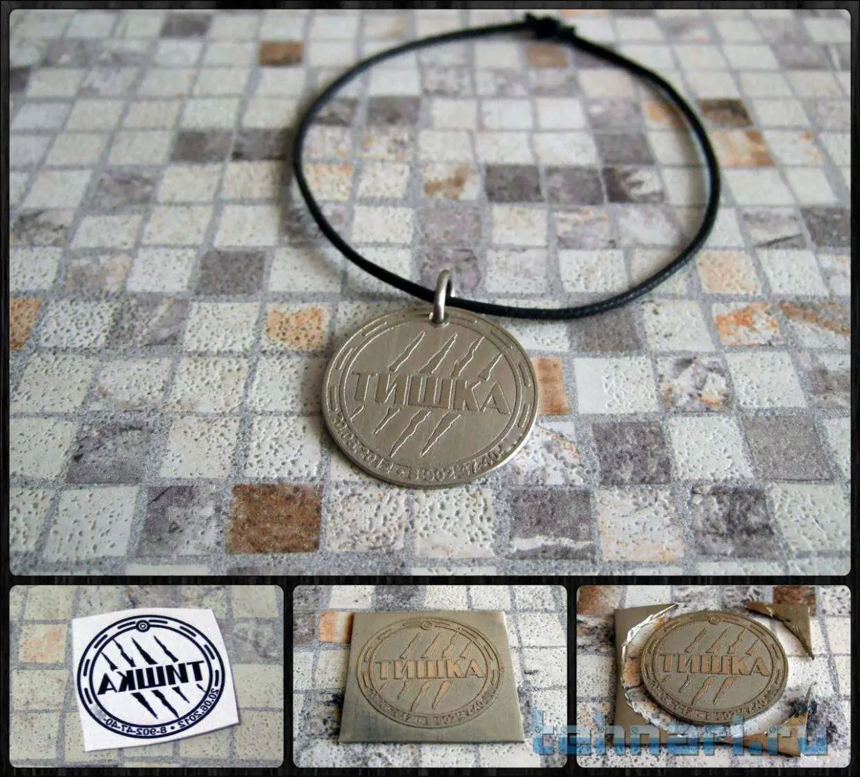

Тоже поделюсь: на днях травил нейзильбер (отличается от мельхиора наличием цинка). С электрохимией не стал заморачиваться, использовал просто раствор перекиси водорода, соли и лимонной кислоты. Все так, как для травления меди/латуни. Вот результат:
Края не ровные из-за того, что распечатка на принтере так вышла. Скорость и глубина травления сопоставима с латунью. Одно НО: через полчаса бурления-травления тонер начал слетать с металла, чего с латунью не происходит.
P.S.: патина от нашатыря не наносится.
