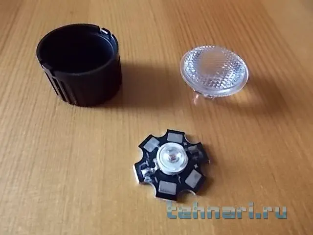

Канал подсветки я наверно исключу.Подскажите пожалуйста какие фильтры использовать на каналах?
В этой схеме яркость свечения почти не зависит от громкости сигнала - транзистор работает в ключевом режиме.
Казбек, какой ключевой режим! Здесь как раз чистый аналог и от громкости очень зависит !... :)
Фильтры пойдут, но желательно использовать фильтры с более узкой полосой - LC ... RC - фильтры желательно, больше 3-х каналов не делать. А вообще будет работать, только смешение больше будет ... :)
