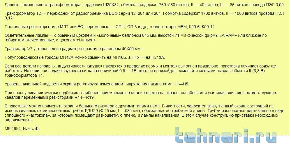

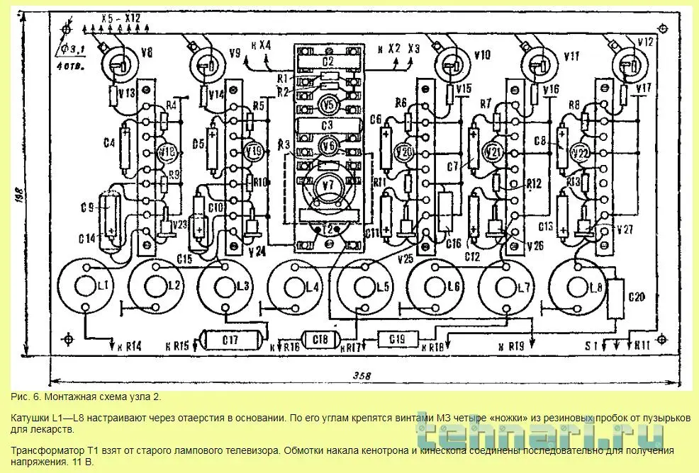

П4 заменю на П216, а с мп проблем нет.
Это меняет дело.
Только помните о том, что Германий очень сильно плывёт от температуры. Необходима термостабилизация режимов, а УПТ на нем делать нельзя. (Это я про предварительный усилитель.)
Дело в том, что захотелось собрать "теплую германиевую" ЦМУ, а то лежит коробок без дела, а выкинуть жалко.
А про ТК германия в курсе, сам использую их в качестве датчиков температуры радиаторов, уж больно крепить просто.
"Жалко" - не то слово, выбрасывать винтажные вещи это уже варварство какое-то. Я в своей ЦМУ пристроил 26 штук германиевых, и ещё куча осталась. По мере прогрева радиаторов рабочая точка плывёт, конечно, но не критично.
Схема из брошюры "Лучшие конструкции 31 и 32 выставок творчества радиолюбителей"
    60 KB · Просмотры: 215
А в каком году проходили эти выставки? ;)
