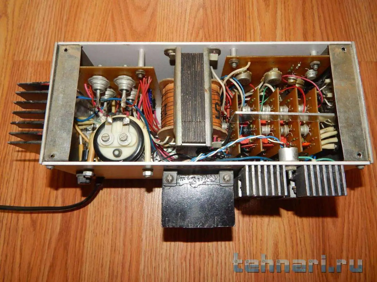

Схему уже не помню откуда срисовал. В рабочем состоянии до сих пор.
Есть печатки от руки рисованные 4 шт, без указания элементов, не думаю, что будут представлять интерес. Всего 7 плат - 5 каналов, БП и плата регулировки. 6 транзисторов на радиаторах, вынесены за пределы корпуса.

Внутренняя компоновка светодинамической установки:
Радиаторы на цветовые каналы желательно иметь побольше. Я установил такие, какие были в наличии, на тот момент.

Когда это делалось, видео ещё не на что было снимать, и слова "ворклог" не было в обиходе. Способ крепления плат виден на фото, кроме тех пяти, что справа. Для их крепления я взял латунные контактные штыри от старых вилок на 220В, по два на каждую плату. Нарезал на них резьбу, припаял к платам, и потом снизу привинтил гайками к днищу. Сверху дюралевая пластина с пазами удерживает платы, чтобы стояли строго вертикально.

Я просто не подумал, что это может быть интересно. Там полусфера с разноцветными маломощными лампами накаливания, так что, для дискотеки не подойдёт. Разве что, если добавить отдельный блок с тиристорами, чтобы можно было подключить более мощную нагрузку.
