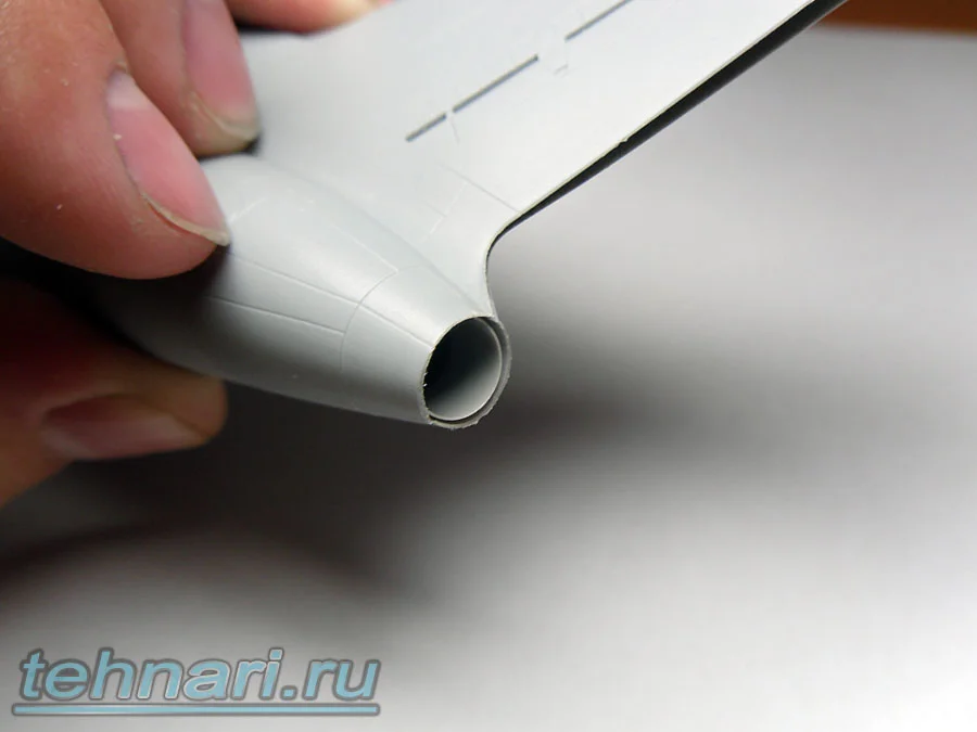

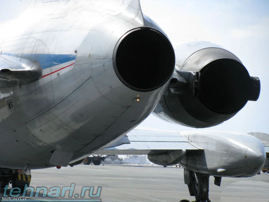

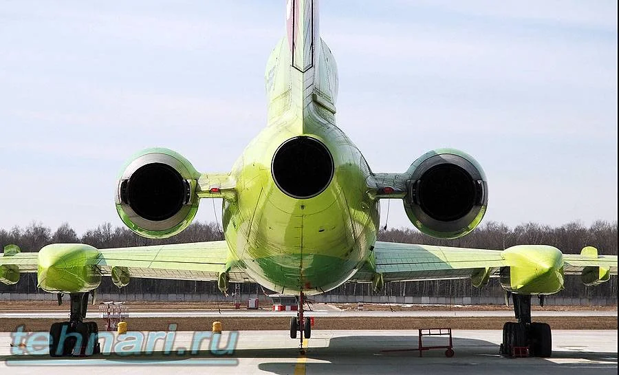

Друзья, ну вот и закипела работа. прежде всего нужно подогнать и вставить детали из смолы. Первое что я решил сделать - это сопло второго двигателя ,на фото то что было, что я выточил и как на самолете... Оценивать Вам, но работа предстоит большая.

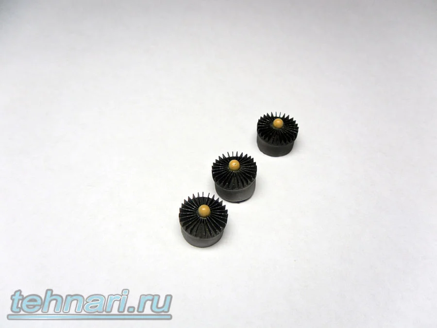

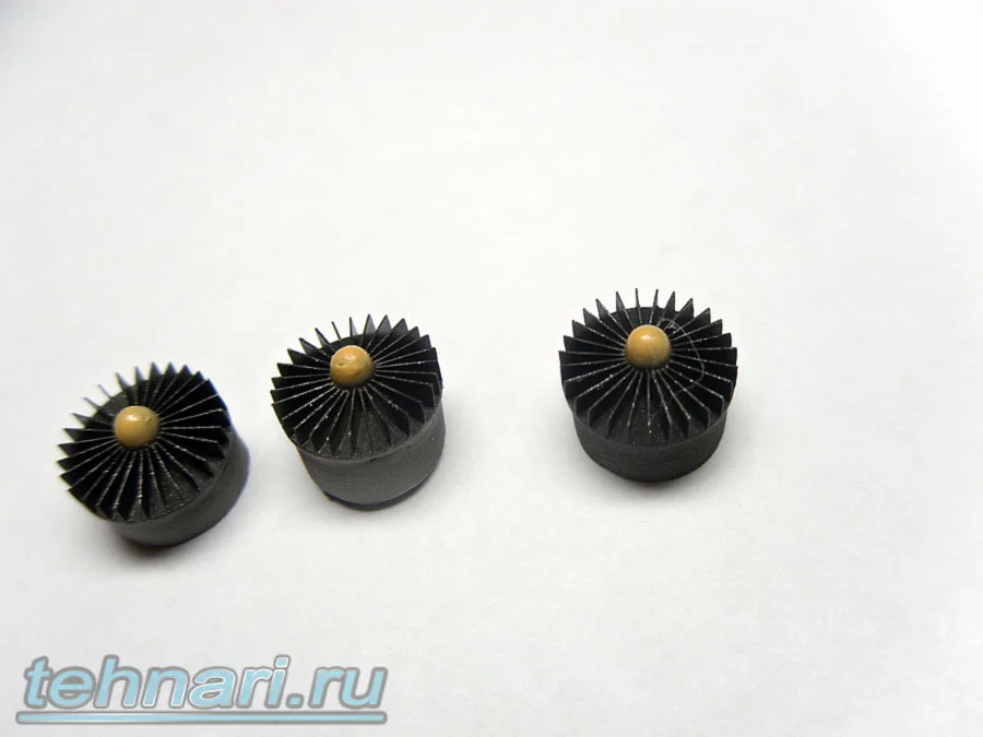

Решил я сегодня маленько расслабиться и побаловаться, покрасил лопатки первой ступени двигателя
ну и фото оригинала...
Вот так получается... Кстати особая благодарность за подробные фото двигателей Денису из Иркутска - это наш
участник форума denisa8080.
Очень нужные фото.

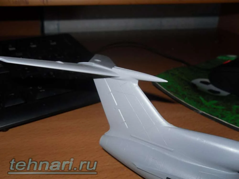

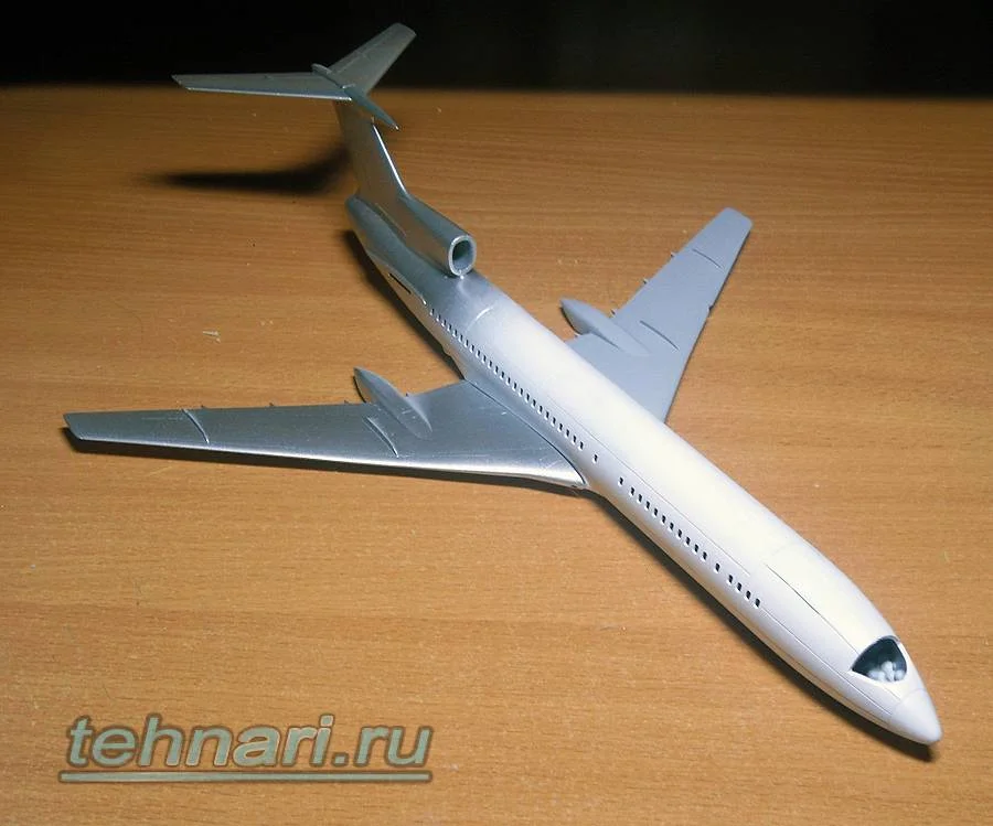

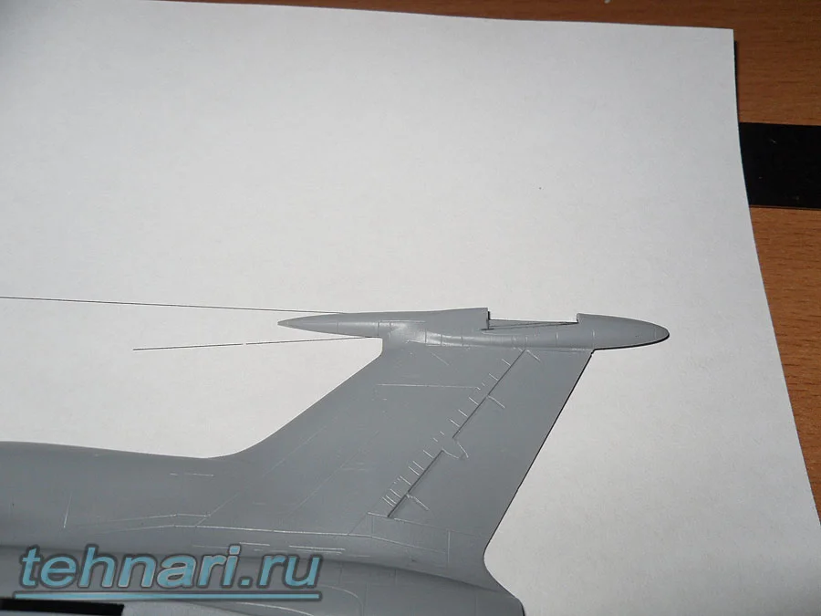

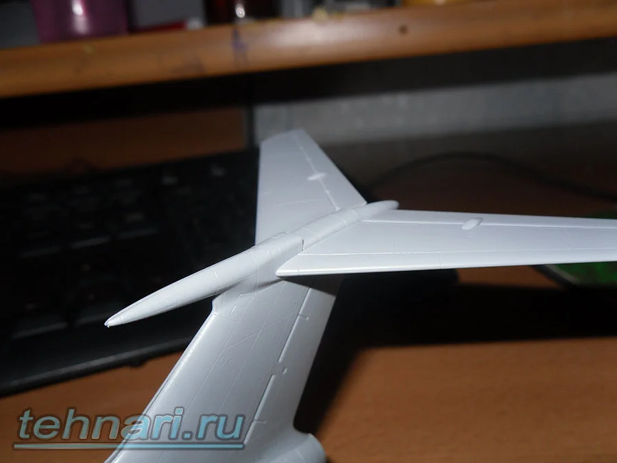

Вот и пришло вдохновения на Ту-154М. Прежде чем склеить фюзик я решил выставить стабилизатор. На земле стабилизатор на "Эмке" отклонен на 3 градуса ,после выпуска закрылков стабилизатор перекладывается на другой угол. На посадке, при закрылках 45, а именно такой угол я поставлю, при средней центровке на Тушке стабилизатор перекладывается еще на 3 градуса, т.е. уже 6 градусов, что собственно я и сделал. Сделал набросок в Корел и срезал не нужную часть...
И после уже примерил сам стабилизатор, сравнивал с фотками на посадке вроде похоже :)...

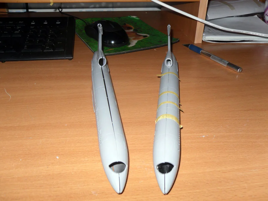

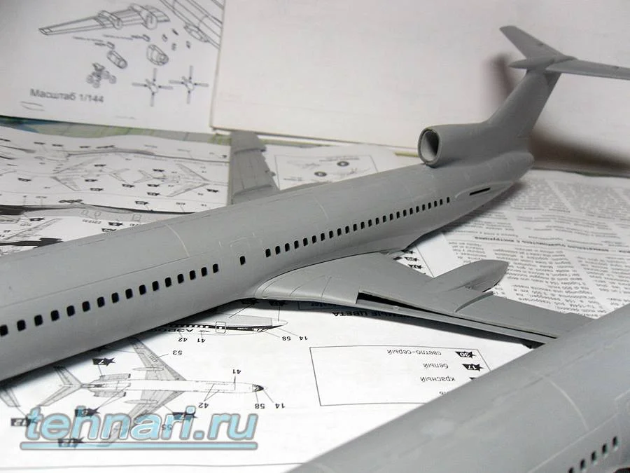

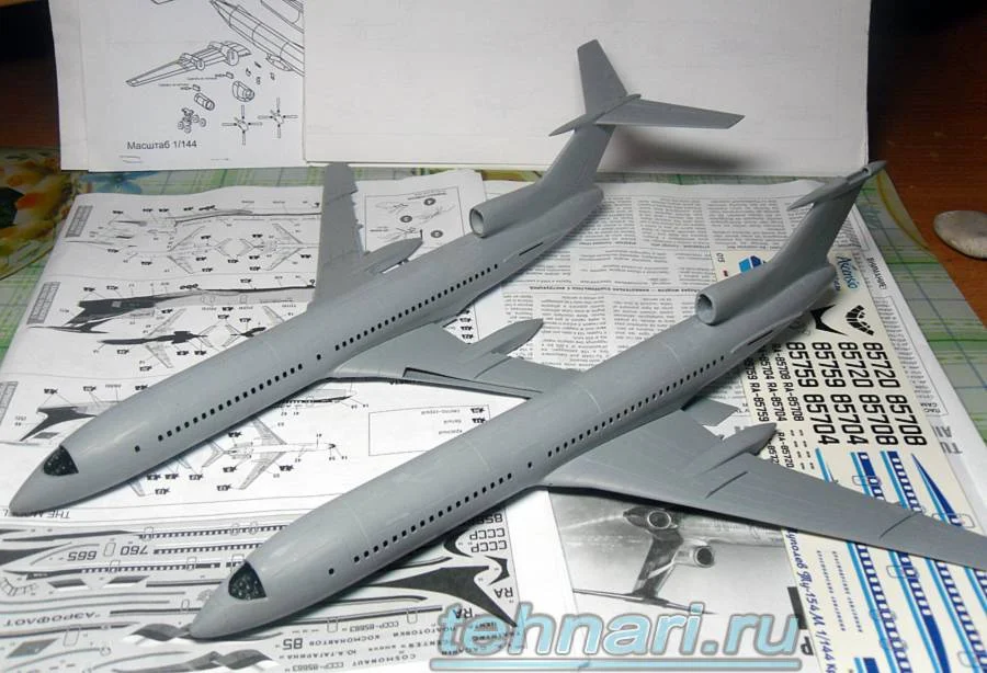

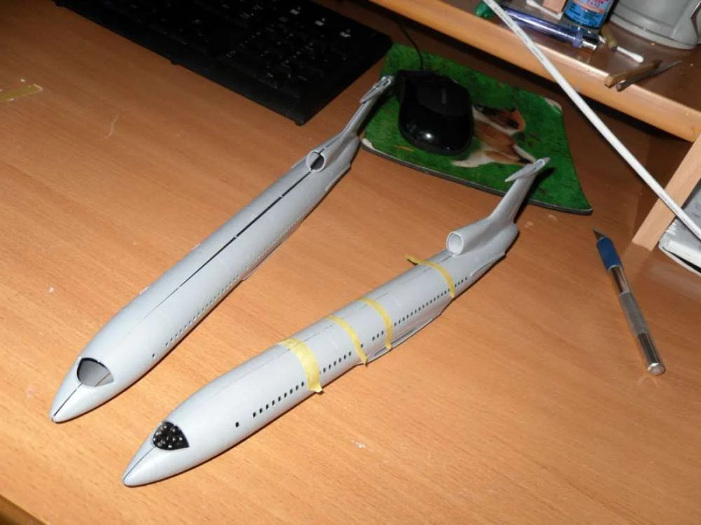

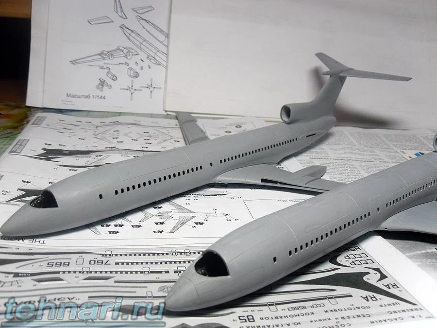

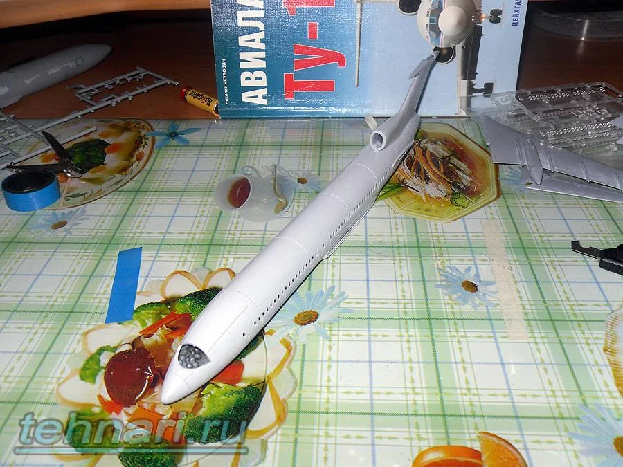

Эх, как приятно бывает вернуться в прошлое... Спешу заверить наших форумчан (тем кому интересен этот бред, который я несу в своих темах :) ), работа над Ту-154М продолжается, правда идет она очень медленно. На данный момент дело встало из-за того, что нет травления на двигатели, хотя те детали можно сделать и вручную. Пока вот что сделано, собрал и вытянул фюзеляжи, плюс ко всему пытался полностью убрать щели на стыках половинок, на модели В.В. (85702) перерезал всю расшивку, на модели 85609 переложил стабилизатор, ну и по мелочи собирал двигатели.

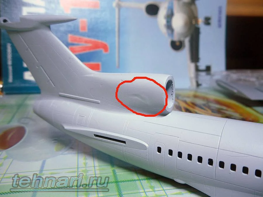

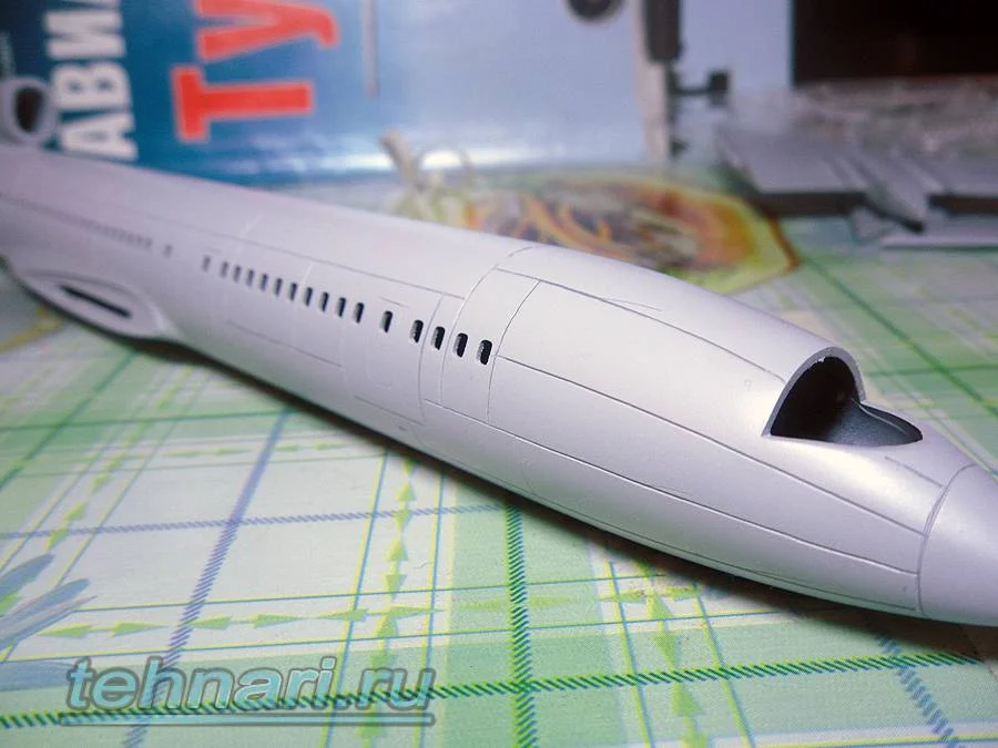

Сегодня попытался загрунтовать, все же грунтовка Тамия отличная вещь. Правда грунтовал на лестничной площадке пока соседи не видят :tehnari_ru_948:.
Грунтовка после предварительной подготовки легла ровно и тонким слоем...
Кстати, посмотрел как будет вида расшивка...

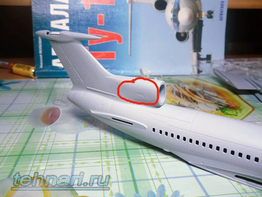

И еще один плюс в "ранней" грунтовке - выявление мелких "косячков" в пластике, как например вот проявилась утяжина на воздухозаборнике 2-го двигателя...

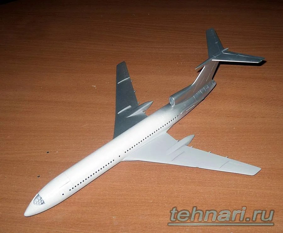

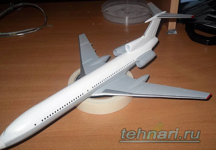

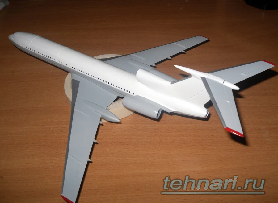

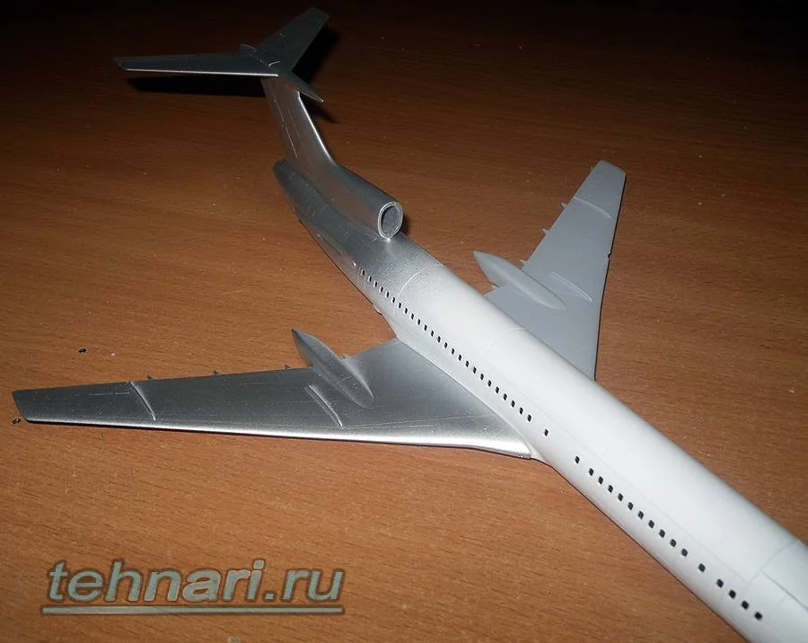

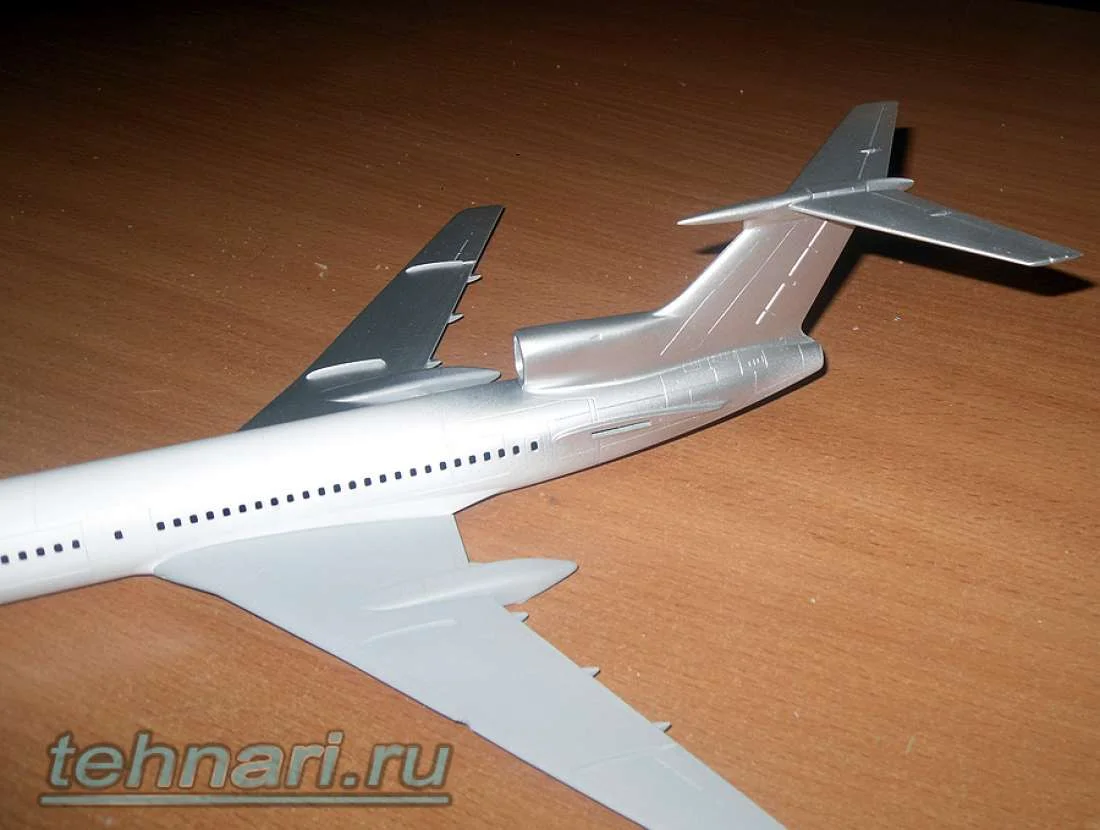

Так, работа продолжается, убрал бОльшую часть "косяков", загрунтовал белым грунтом, затем покрасил под алюминий стабилизатор, предкрылки и пос на киле...
Да уж, красиво выходит. Прям как настоящий... Диня, а вот эти самые модели, они идеально ровные? Ну я имею ввиду у них нет такого чтоб одно крыло короче другого было?
Такого не бывает, но вот корявые или не пролитые детали попадаются. У меня на одной тушке крыло было кривое, пришлось его вымачивать в кипятке и вытягивать.

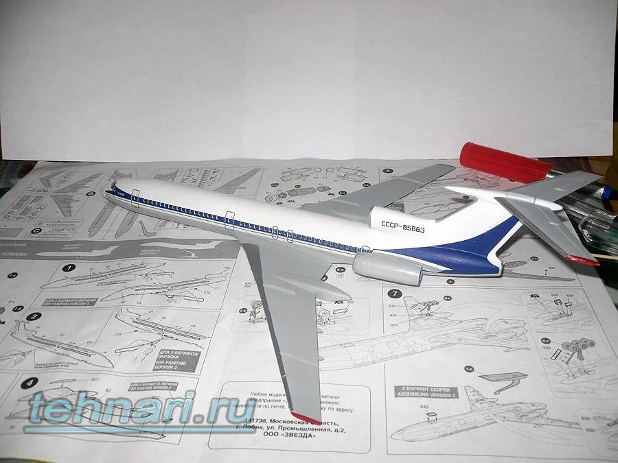

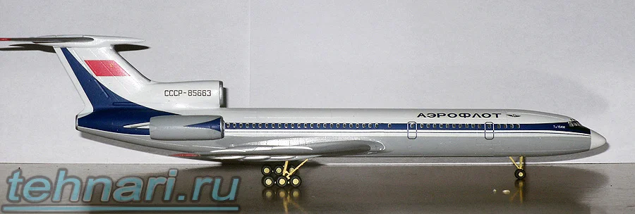

Сегодня вырвался к другу и покрасил Ту-154... Вот что выходит, пока предрелизные фото...
Молодец! так держать!

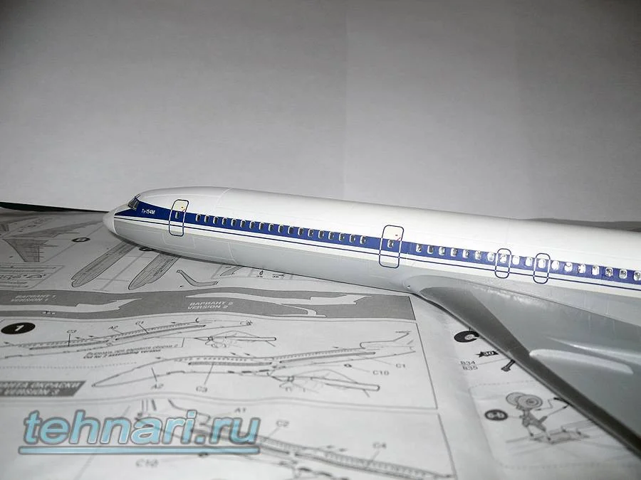

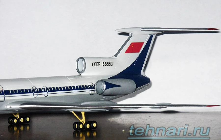

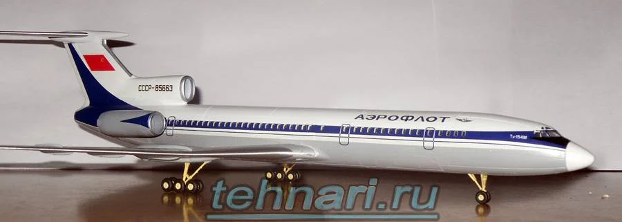

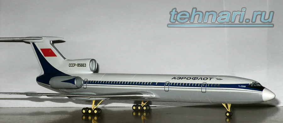

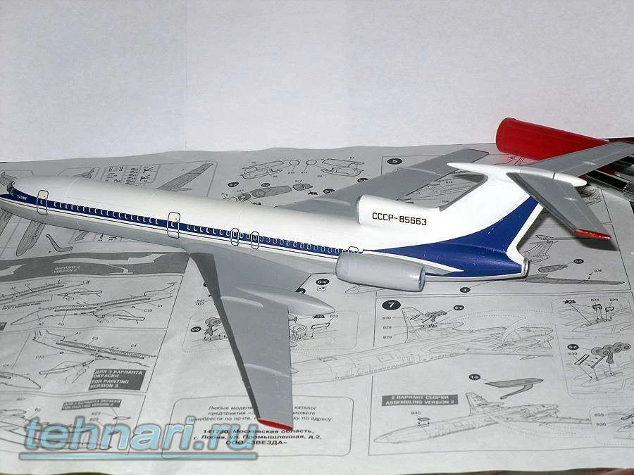

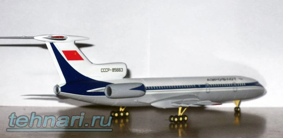

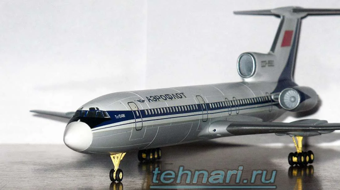

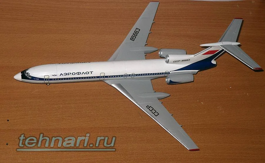

И так одна из первых Тушек почти готова, выкладываю пред релизные фото для того, что бы вы посмотрели и высказали свое мнение, может, что то подправить. Единственное, что не сделал - это не покрасил еще ковши реверса, не приделал створки, и не нанес тонировку. Займусь этим всем завтра. Так что судить Вам... Жду коментов...
